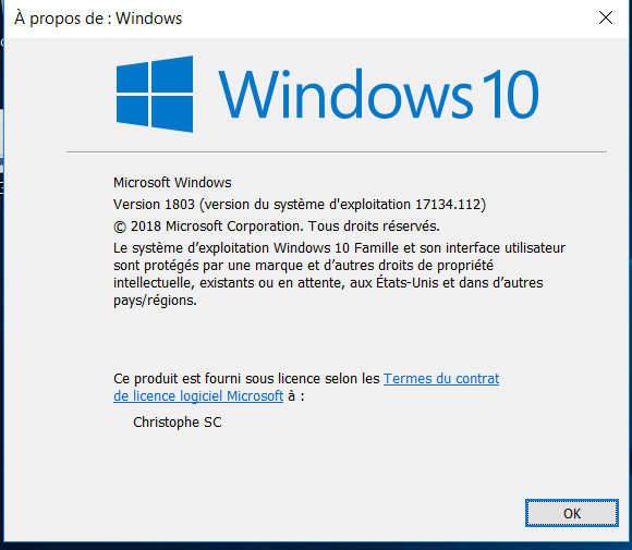

    > J'ai fait Winver, la fenêtre Windows affiche 17.134.112 (windows 10  Famille).
    Il manque la dernière mise à jour cumulative, la version doit être 17134.**137,**essaye de relancer Windows update.
    Dans le gestionnaire de périphérique tout est OK.
    A priori c'est bon.
    Merci. Cordialement.

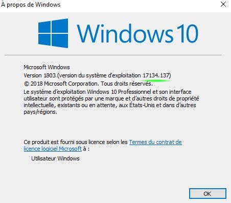

    Quand Windows update est à jour, en exécutant winver, tu dois trouver la version 17134.137, comme sur cette image :
