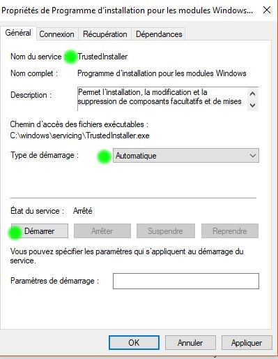

    2018-03-16T20:10:42+00:00
    > Autre chose, dois-je faire quelque chose maintenant par rapport à :
    del C:\Windows\WinSxS\pending.xml
    Ren C:\Windows\SoftwareDistribution SoftwareDistribution.old
    Ren C:\Windows\System32\catroot2 Catroot2.old
    J'ai vu que les 4 dernières commandes remettent en fonction les 4 premières, mais pour ces 3 là, je me pose la question ?
    Non, il ne faut rien faire, sinon je l'aurai précisé.
    Maintenant qu'il n'y a plus que cette mise à jour en attente de redémarrage, elle va devoir finir par se configurer et donc s'installer….
    Mais pour exciter le service (TrustedInstaller), exécute services.mscet fais un double-clic sur le service nommé "Programme d'installation pour les modules Windows" et mets le "Type de démarrage" en Automatique puis clique sur le bouton Démarrer, comme sur cette image :
    Ensuite redémarre en utilisant le bouton Redémarrer qui doit se trouver dans la fenêtre Windows update.
    Si la mise à jour ne s'installe toujours pas, recommence cette opération plusieurs fois car le service se remet en manuel et s'arrête après chaque modification et redémarrage, ce que vient de confirmer d'ailleurs JocelyneBONNET1.
