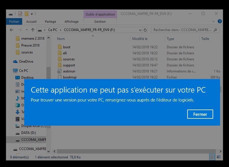

mon problème je n arrive pas a passer mon Windows 10 32 bits en 64 bits
1 : mon Windows est activer
2 : mon système accepte le 64 ![](https://image.noelshack.com/minis/2018/07/1/1518429423-20180212-105613.png)
3 : j ai créé une USB avec Windows 64
4 : mon USB veut pas prendre on démarre du pc
5 : je ne sait pas lancer mon USB via le bios je ne trouve pas boot j ai un bios qui date 🙄🙄 ![](https://image.noelshack.com/minis/2018/07/1/1518429117-img-585797fe91ab8.png)
6 : j ai suivis beaucoup de tuto rien ne va je sais plus quoi faire

    Bonsoir
    > J'ai quand même fait avec win 10 32 il ne veut pas BOOT  il cale aussi sur le lego Windows…
    Cela explique que ce n'est pas ton PC qui refuse d'installer l'édition 64 Bits puisque tu ne peux pas non plus réinstaller Windows 32 Bits, mais que ton PC refuse tout simplement l'installation de Windows 10 comme plusieurs autres anciens PC, j'ai moi-même un PC Samsung qui donne exactement les mêmes résultats que ton PC, il cale aussi sur le lego Windows….
    Cependant, puisque tu dis que Windows 10 32 bits est déjà installé (tu n'as cependant pas expliqué comment il a été installé), cela remet en cause la première hypothèse et fait penser que c'est la version "Fall creators update" qui ne s'installe pas si tu es encore sous une ancienne version… Mais c'est peu probable à mon avis et la cause pourrait être tout à fait autre, comme un problème avec ton port USB, l'état de ta clé USB etc….
    Mais là c'est tout ce que j'avais à dire puisqu'Aski aura certainement beaucoup de choses à vouloir vérifier.

    quand mon pc est allumer
    1: je branche mon usb je clique sur setup et c'est ok
    je peut installer Windows 32
    2 : je fait la même chose avec le 64

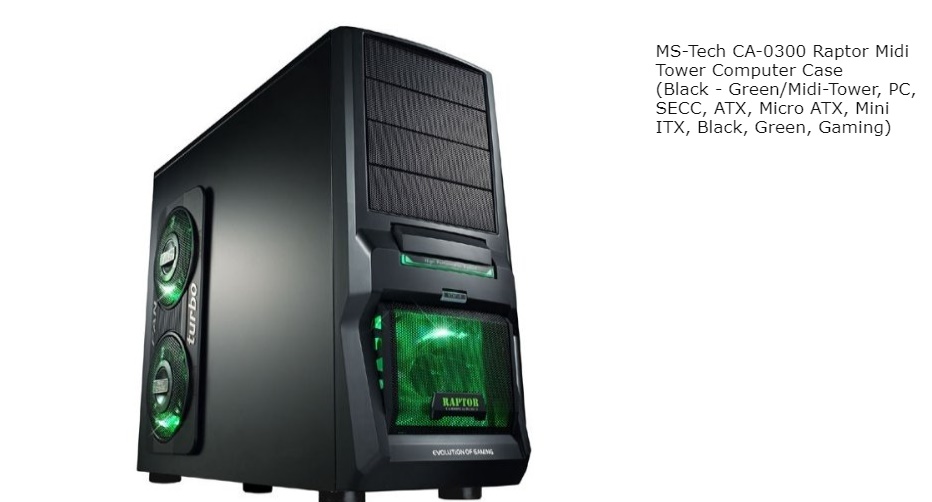

    2018-02-14T18:14:43+00:00
    mon pc j'ai taper sur internet je suis tomber sur ça c'est le même
    si il faut autres choses je le ferais :)

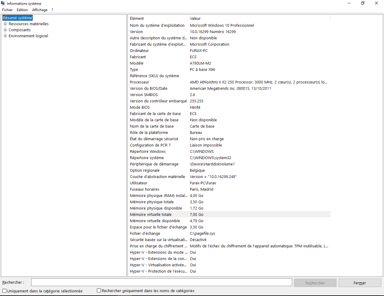

    > mais si je branche usb  pc allumer le 32 va mais pas 64
    Je ne comprends pas
    > sinon je fait MSinfo32 sur mon pc ou celui de ma compagne ?
    Transmets les 2 captures pour ton système et indique le modèle précis du PC.
  5. Anonyme
    2018-02-14T17:51:45+00:00
    J'ai quand même fait avec win 10 32 il ne veut pas BOOT  il cale aussi sur le lego Windows je pense que je fait tout correct f11 je lance usb j’appuie sur n'importe quelle touche sauf qui faut 10-15 sec avant que ça marche puis le lego Windows apparaît mais rien ne charge
    sinon je fait MSinfo32 sur mon pc ou celui de ma compagne ? si pc a ma compagne faut attendre demain :)
