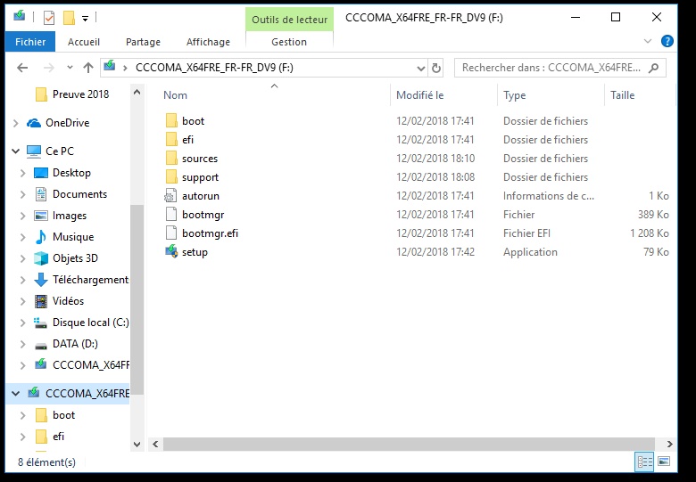

2 : mon système accepte le 64 ![](https://image.noelshack.com/minis/2018/07/1/1518429423-20180212-105613.png)

    en espérant avoir bien compris :)
