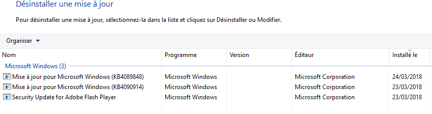

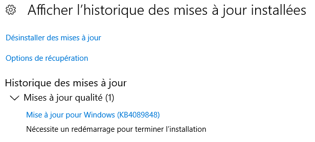

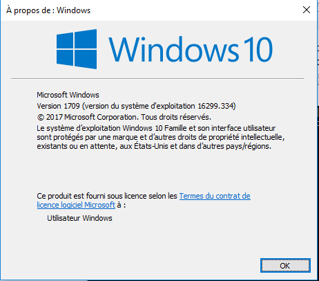

    J'ai terminé la procédure et installé KB4089848 en mode autonome mais :
    • Il y a eu un blocage à 30 % puis j'ai forcé l'arrêt et l'installation s'est ensuite achevée.
    • Dans l'historique des mises à jour j'ai un message me demandant de redémarrer le PC pour terminer l'installation de la KB en question : ce que j'ai fait mais cela n'a rien changé dans l'historique
    • Par contre j'ai exécuté la commande winver et j'ai bien eu  la Build 16299.334
