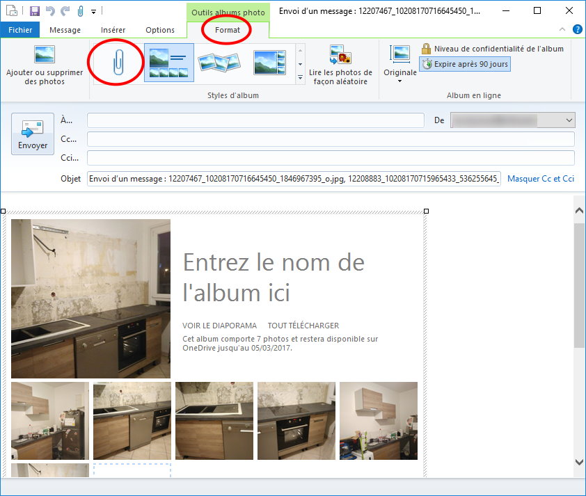

  4. Windows Live Mail s'ouvre., faire un double clic dans la zone des photos. En haut, dans le ruban "Format", ne pas cliquer dans les différentes présentations, mais un clic sur le TROMBONE;

    merci mais le double clic ne change rien. J'ai bien accès au trombonne,
    As-tu bien double-cliqué l'album-photos qui se trouve dans le corps du message pour accéder au trombone de l'onglet 'Format' comme on le voit sur cette saisie (à ne pas confondre avec le trombone de l'onglet 'Insérer') ?
