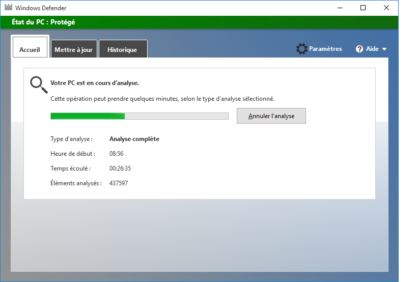

Fais une capture d'écran à insérer ici de la fenêtre Windows Defender lors du scan

    Pour les images (donc les captures) tu peux effectivement passer par Cjoint, mais tu peux aussi les insérer ici.
    Sur le bandeau du haut de la réponse, tu vois différentes icônes permettant d'annuler, de rétablir .... et avec l'avant dernière, d'insérer une image.
    Ce que je fais avec ta capture de Windows Defender :
    Je suis trop habitué à Microsoft Security Essentials !
    Je n'avais pas remarqué ce changement dans Windows Defender, mais, effectivement, je viens de lancer un scan sur mon Windows 10 et la fenêtre est moins complète que celle de MSE.
    Dommage qu'on ne puisse pas voir où en est l'analyse.
    Le blocage auquel je pensais (c'est toujours sur les mêmes fichiers) ne semble pas s'appliquer à Windows 10, donc mauvaise hypothèse.
