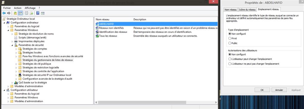

    A moins que le seul fait de changer le réseau doit suffire pour résoudre le problème, dans ce cas alors, pour pouvoir le faire, cela se passe dans l’éditeur de stratégie de groupe local :
    • Configuration ordinateur.
    • Paramètres Windows.
    • Paramètres de sécurité.
    - "Stratégies du gestionnaire de listes de réseaux".
    Comme sur cette image chez moi dans Windows 8.1 (c’est pareil dans Windows 7) :
    Et comme expliqué dans cette discussion :
    http://www.commentcamarche.net/forum/affich-18932279-changer-un-reseau-publique-en-reseau-domicile
    Par défaut, c’est Non configuré qui est coché, mais il faut cocher privé, appliquer et redémarrer puis revenir sur Non configuré et ça devrait continuer à marcher.

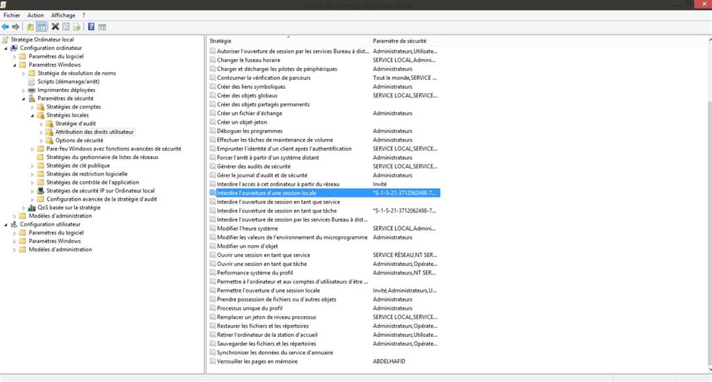

    1- Pour le paramètre : "Interdire l’ouverture d’une session locale", tu as remplacé le profil qui était indiqué par celui d’Invité, ce qui revient au même, car le profil initial devait être celui de l’Invité.
    2- Pour le paramètre : "Interdire l’ouverture de session en tant que tâche", tu as supprimé l’utilisateur alors qu’il ne fallait pas le faire, cet utilisateur est l’invité.
    En tout cas, c’est ce qui se passe chez moi sur deux PC sous Windows 8.1, comme sur cette image :
