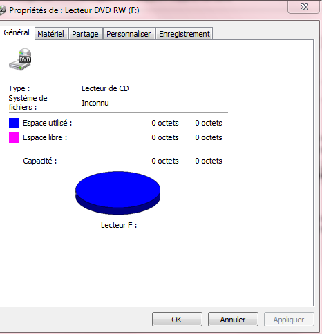

Le CD, une fois inséré dans le lecteur ne semble pas reconnu par Windows, en effet, dans : Propriétés de : Lecteur de DVD,  aucun octet ni dans l'espace libre ni dans l'espace utilisé.
De plus quand je clique sur ouvrir, le tiroir éjecte automatiquement le CD.

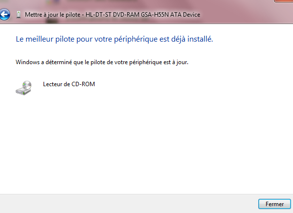

J'ai tenté de mettre à jour les pilotes du lecteur mais Windows ne le réclame pas :

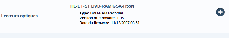

    Je me suis enfin décidé à mettre à jour avec succès le firmware.
    Hélas le problème n'est toujours pas résolu pour autant.

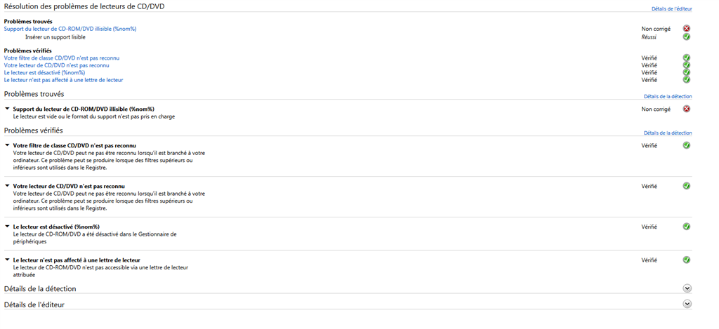

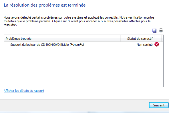

    Je veux bien un coup de main pour modifier les valeurs dans la base de registre mais avant je voulais vous montrer la solution de Fix-it :
    Le support semble illisible et pourtant sur un autre P.C sous XP il n'y a aucun problème.
