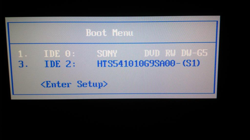

    2014-01-10T14:18:11+00:00
    Le 1. est le bon choix.
    Es-tu sûr que le DVD soit bien gravé ?
    Regarde bien l'écran au démarrage, il doit être indiqué qu'il faut appuyer sur une touche quelconque pour lancer le DVD.
    2014-01-10T12:55:25+00:00
    J'ai testé les 2 et sa m'envoi sur un démarrage normal qui demande le mot de passe.
