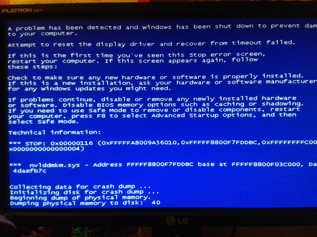

    J'ai essayé de désinstaller et télécharger depuis nvidia ca n'a pas marché, idem pour le fichier nvlddmkm.sys , dès que je redémarre, ça se rebloque sur démarrage de windows. par contre, quand le pilote graphique est désinstallé, le démarrage se fait sans problème.
    merci

    L'image de l'écran bleu est apparue après.
    Donc, si la procédure que j'ai indiqué ne donne pas de résultat, il faudra régler le problème du fichier nvlddmkm.sys.
    Pour cela, tu peux suivre ce lien: http://www.commentcamarche.net/faq/26313-plantage-de-nvlddmkm-sys-la-solution
    Et connaissant la version du pilote installé, recherche ce fichier qui correspond à cette version ici: http://www.nvidia.com/Download/index.aspx?lang=en-us&ClickID=cafvinvakq74f4xzzszfpsiaasp7naiq4nsn
    Mais une bonne désinstallation et le téléchargement du pilote à partir du site NVIDIA pour le modèle de ta carte graphique devrait aussi régler le problème.

    alors j'ai fait le teste en laissant tourner une passe complète et aucune erreur n'a été trouvée. par contre lorsque je redémarre, l'ordinateur ne se fige plus sur démarrage, il semble se lancer normalement mais juste après le "bienvenu" un écran bleu apparaît quelque seconde et l'ordi éteint juste après. Du peu de temps que j'ai pu voir et que j'ai pu comprendre, ça dit qu'une erreur a été trouvée et que windows éteint l'ordi pour ne pas qu'il y ai des dommages...
    EDIT: j'ai fait un nouveau test avec whocrased et ce coup ci il a trouvé quelque chose :
    http://cjoint.com/14ma/DCmuMJajnX1.htm
    EDIT2 voici le message d'erreur
