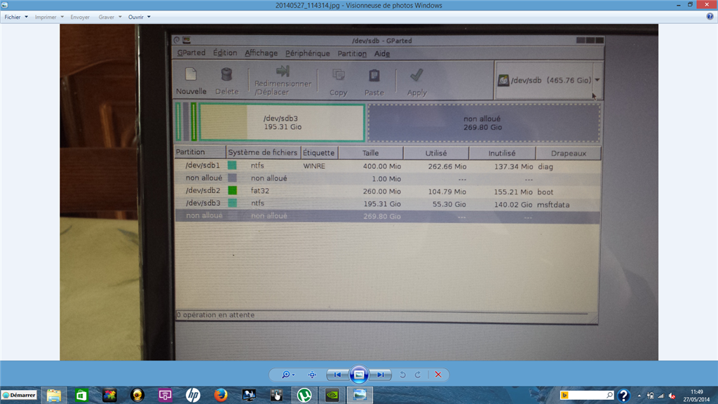

    Et ce que je remarque, c'est que cette partition Winre qui a bougé sur le SSD, suite a la manip,
    Pèse sur le SSD, 262.66mo
    Sur le HD>264.01mo
    Tout cela est vraiment bizarre!!
    Toujours est il, je vais tenté le formatage pur est simple de la partition OS de mon HD,
    Est voir ce que sa donne avec winre du SSD.

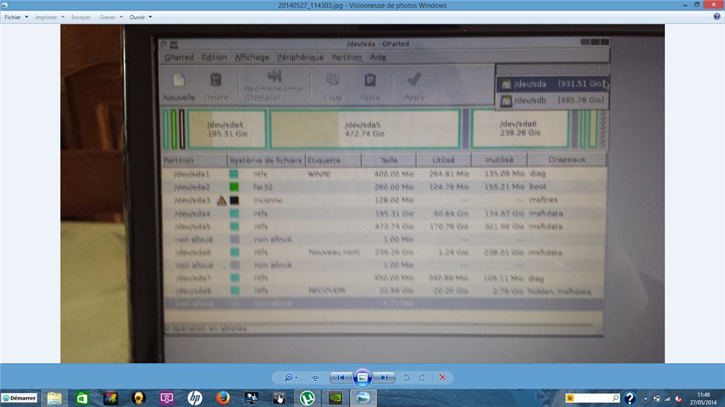

  5. Anonyme
    2014-05-27T09:55:39+00:00
    Regarde, avec Gparted. j'ai rebranché mon hd.
    Excuse malheureusement c flou, mais tu vas voir, sur le hd, il y a bien cette MSR,
    Sur SSD, non!
