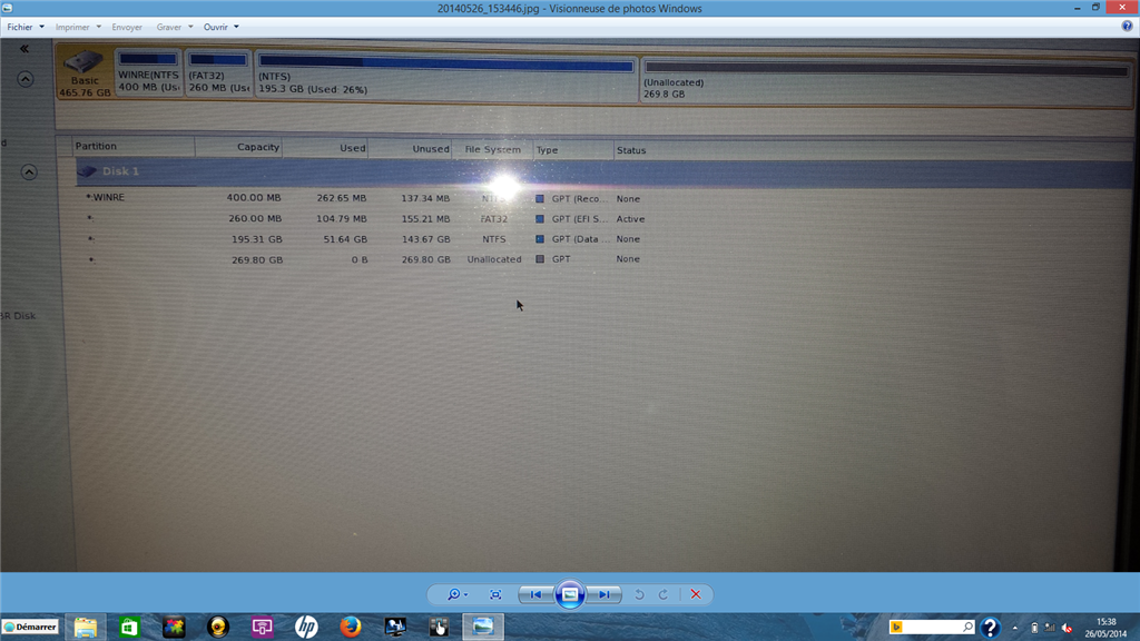

    Alors, j'ai fait une nouvelle migration de mon systeme.
    Ce qui est etonnant, c'est que cette fois ci, pourtant il a formater l'espace alloué, pour migrer, il a conserver ma copie de winre que j'avais precedemment fait, ...et la remis a sa place.
    Hd debranché.
    Le pc boot sans probleme, en secure boot sur le SSD.
    Voici la photo faites de mon SSD via minitool, ...il n'y a pas de msr...
