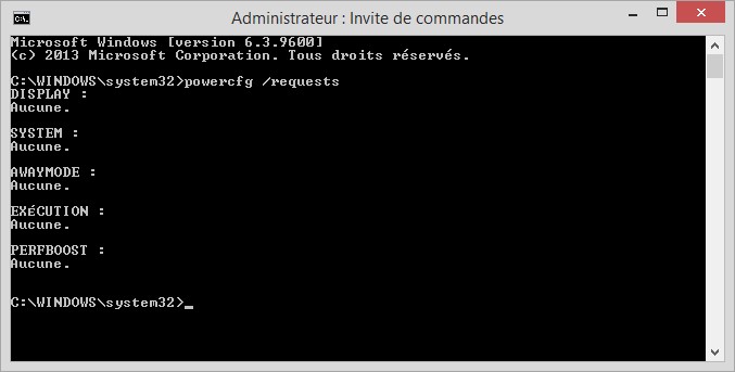

    1/ Ouvrez votre invite de commande en mode admin (clic droit sur le menu bouton démarré en bas à gauche de la barre des tâches de Windows 8 pour trouver l'option). Tapez : powercfg /requests
    Si vous avez une ligne menant vers le chemin d'un logiciel ou d'une application, cela veut très probablement dire que le logiciel en question a son processus qui tourne toujours et bloque la mise en veille auto. Donc selon le logiciel, vérifiez dans ses paramètres qu'il n'y a aucune option associée à un tel effet. Si tout vas bien, vous devriez avoir un résultat similaire (donc pas de chemin vers un processus logiciel affiché) :
    Si oui, dans ce cas le problème ne vient sans doute pas de là alors essayez la solution du prochain point.
