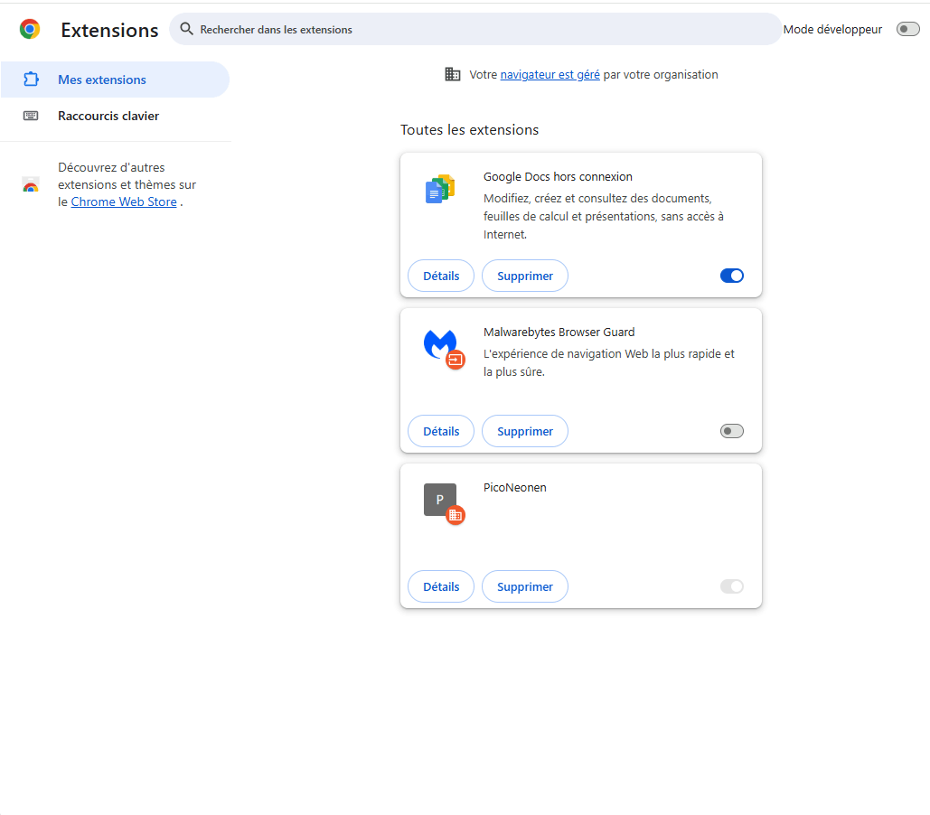

    Voici le lien pour le fichier : https://www.transfernow.net/dl/20250414JP4tdVWN
    Je
     vois directement que "PicoNeonen" ressort et je mets la capture d'écran, effectivement, c'est une extension que je vois sur Google Chrome que je ne peux pas supprimée ! J'ai beau appuyer sur le bouton, elle ne se supprime pas et je ne trouve rien à ce nom dans les programmes installés sur mon ordinateur, je ne sais pas ce que c'est et d'où ça sort.
