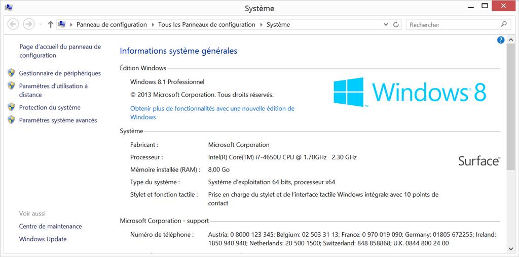

    concernant les spécificités :
    A votre disposition pour plus de données.

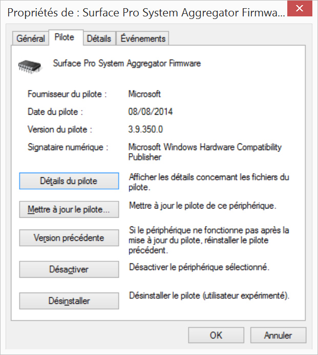

    -Il faudrait également vérifier la version du micro-logiciel installé (Firmware):
    Pour cela, cliquer sur : Panneau de configuration >gestionnaire de périphérique > micro-logiciel (firmware) > Surface Pro System Aggregator > Propriétés  > et ensuite Pilote(driver)
    Il faut que la version soit au minimum 3.9.350.0
