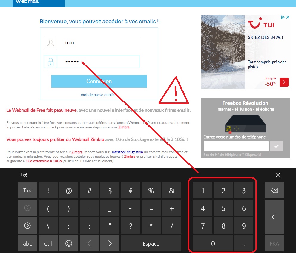

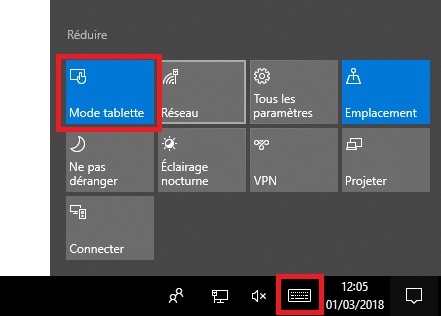

Nous rencontrons un problème avec le clavier virtuel intégré à Windows 10, depuis une récente mise à jour.
Nous utilisons le clavier virtuel sur un écran tactile, mais le problème peut être reproduit sur un simple PC.
Je vous décris la procédure pour reproduire le bug :
- Aller sur un navigateur internet, sur une page avec une zone de mot de passe, une page d’authentification quelconque.
- Dans les raccourcis de la zone de notifications, mettre en "Mode tablette" pour pouvoir utiliser le clavier virtuel.
- Se rendre sur la zone de saisie de mot de passe
- Si le clavier virtuel ne s'ouvre pas, cliquer sur l'icône dans la barre des tâches pour l'ouvrir

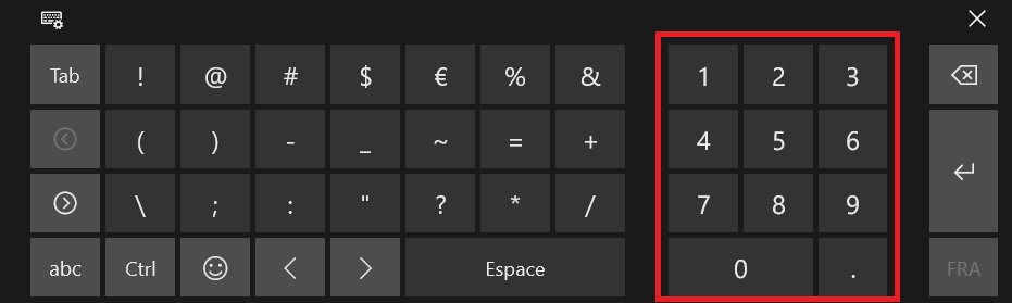

- Configurer le clavier virtuel pour avoir le visuel ci-dessous
Dans ce cas particulier, l'appui sur les touches numériques du clavier virtuel ne fonctionne pas, dans une zone de saisie de mot de passe.
Merci pour votre aide !

Alors le mode tablette c'était un moyen d'accéder au clavier virtuel car depuis la récente mise à jour nous n'avions plus l'icône du clavier virtuel dans la barre des tâches.
Depuis j'ai trouvé comment retrouver l'icône sans passer par le mode tablette : Clic droit sur la barre des tâches, et "Bouton Afficher le clavier tactile".
Donc peu importe si on est en mode tablette ou pas, on a le problème.

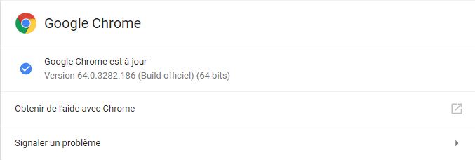

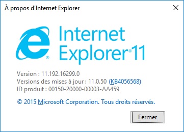

Concernant le navigateur je croyais que c'était indépendant du navigateur, car j'avais testé avec les 2 navigateurs Internet Explorer et Google Chrome. Mais je reviens de faire des tests et il apparaît que ça fonctionne avec d'autres navigateurs :
Google Chrome : NOK
Internet Explorer : NOK

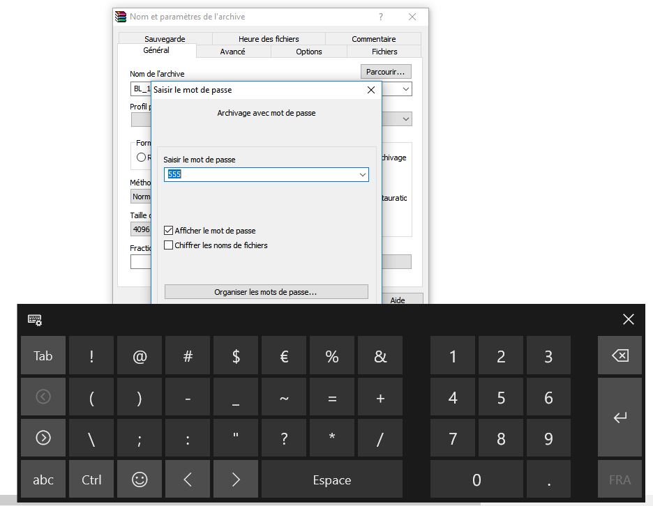

Nous avons aussi le problème avec d'autres applications Windows qui nécessitent la saisie d'un mot de passe "masqué", exemple : Client FTP FileZilla, KeePass, WinRar...
Par exemple avec WinRar, dès que je sélectionne "Afficher le mot de passe" et que le mot de passe apparaît en clair, le pavé numérique du clavier virtuel fonctionne de nouveau. C'est donc bien les champs de type mot de passe masqués qui posent pbm.

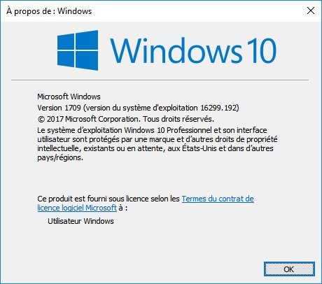

Concernant la version de Windows 10 : Version 1709 (version du système d’exploitation 16299.192)

Quelle est votre version de Windows? Tapez winver dans la barre de recherche et dîtes-moi exactement les numéros que vous voyez (afin d'avoir la version exacte).
