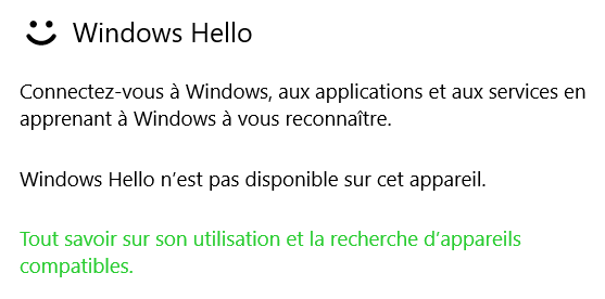

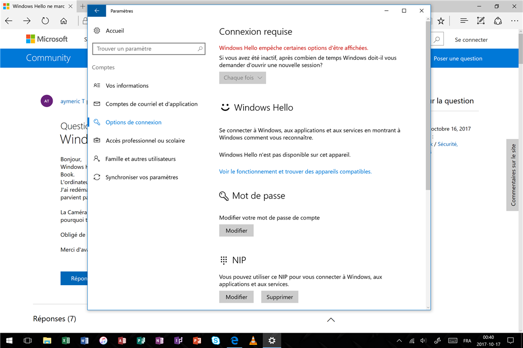

    J’ai le même problème. Je ne peux plus me connecter à mon ordinateur en utilisant le Windows Hello. Tout était fonctionnel et du jour au lendemain ça ne fonctionne plus. Dans le panneau de configuration, il semble que le Windows Hello n’est pas disponible sur mon surface pro et pourtant ce n’était pas le cas la semaine dernière. J’ai tenté de restaurer le système et c’est sans succès…….
    Quelqu’un a une solution?
