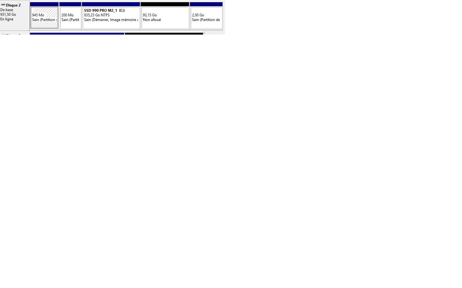

Description du problème : Sur une installation Windows 11 propre configurée en UEFI/GPT (sur un SSD NVMe Samsung 990 Pro), l'activation de l'environnement de récupération Windows via la ligne de commande (reagentc /enable) échoue systématiquement avec le code d'erreur 3, rendant impossible l'utilisation de l'outil natif de création de lecteur de récupération ("Certains fichiers requis sont manquants").
Détails techniques de la configuration :
Structure du disque : GPT, avec une partition de récupération dédiée d'une taille de 2 Go (saine, formatée NTFS/RAW selon les besoins du système, située en fin de disque).
État initial de WinRE : Disabled (Désactivé) suite à la réorganisation des partitions.
Comportement observé : Même lorsque la partition de récupération est matériellement présente et dimensionnée de manière adéquate, la commande reagentc /enable renvoie un échec sec sans chercher ni mapper correctement l'image winre.wim, bloquant de fait le processus de maintenance et de secours natif de l'OS.

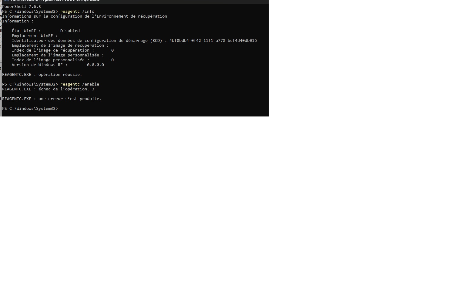

Symptômes :
L'utilitaire graphique de création de lecteur de récupération échoue dès la première étape avec l'erreur : "Impossible de créer un lecteur de récupération sur cet ordinateur. Certains fichiers requis sont manquants."
La commande administrateur reagentc /info renvoie un état Disabled et un emplacement vide.
La commande administrateur reagentc /enable retourne immédiatement : REAGENTC.EXE : échec de l'opération. 3 REAGENTC.EXE : une erreur s'est produite.
Attente / Demande auprès des équipes de développement : Il est critique que l'outil de gestion reagentc dispose d'un mécanisme de rescan automatique plus souple ou d'une option de liaison explicite vers une partition WinRE valide déjà présente sur le support de stockage, sans lever des erreurs génériques de niveau 3 qui forcent les utilisateurs avancés à abandonner les outils natifs de secours.

Vue de la Gestion des disques (structure GPT / partition de récupération de 2 Go).
  • Console PowerShell administrateur détaillant l'échec de reagentc /info et reagentc /enable reagent echec 3 disque 2 ssd 990 Description du problème : Sur une installation Windows 11 propre configurée en UEFI/GPT (sur un SSD NVMe Samsung 990 Pro), l'activation de l'environnement de récupération Windows via la ligne de commande (reagentc /enable) échoue systématiquement avec le code d'erreur 3, rendant impossible l'utilisation de l'outil natif de création de lecteur de récupération ("Certains fichiers requis sont manquants"). Détails techniques de la configuration :
    • Structure du disque : GPT, avec une partition de récupération dédiée d'une taille de 2 Go (saine, formatée NTFS/RAW selon les besoins du système, située en fin de disque).
    • État initial de WinRE : Disabled (Désactivé) suite à la réorganisation des partitions.
    • Comportement observé : Même lorsque la partition de récupération est matériellement présente et dimensionnée de manière adéquate, la commande reagentc /enable renvoie un échec sec sans chercher ni mapper correctement l'image winre.wim, bloquant de fait le processus de maintenance et de secours natif de l'OS.
    Symptômes :
    1. L'utilitaire graphique de création de lecteur de récupération échoue dès la première étape avec l'erreur : "Impossible de créer un lecteur de récupération sur cet ordinateur. Certains fichiers requis sont manquants."
    2. La commande administrateur reagentc /info renvoie un état Disabled et un emplacement vide.
    3. La commande administrateur reagentc /enable retourne immédiatement : REAGENTC.EXE : échec de l'opération. 3 REAGENTC.EXE : une erreur s'est produite.
    Attente / Demande auprès des équipes de développement : Il est critique que l'outil de gestion reagentc dispose d'un mécanisme de rescan automatique plus souple ou d'une option de liaison explicite vers une partition WinRE valide déjà présente sur le support de stockage, sans lever des erreurs génériques de niveau 3 qui forcent les utilisateurs avancés à abandonner les outils natifs de secours. Captures d'écran jointes :
    • Vue de la Gestion des disques (structure GPT / partition de récupération de 2 Go).
    • Console PowerShell administrateur détaillant l'échec de reagentc /info et reagentc /enable.

    Sinon :
    Veuillez essayer ces cmds :
    Faites un clic droit sur démarrer et choisissez PowerShell/terminal avec admin et tapez/copier/collez ces cmd un par un, puis cliquez sur Entrée :
    SFC /SCANNOW
    DISM /Online /Cleanup-Image /StartComponentCleanup
    DISM /Online /Cleanup-Image /RestoreHealth
    SFC /SCANNOW
    Oui, le commandant Sfc est exécuté deux fois.
    Si cela ne règle pas le problème, essayez une réparation sur place :
    En résumé, il suffit de télécharger le .iso de Windows 11, de faire un clic droit et de choisir Monter, puis de double-cliquer sur installer et de suivre les instructions pour continuer l'installation.
    Assurez-vous que « Garder les applications et fichiers » est automatiquement sélectionné.
    Veuillez noter qu'une installation de réparation n'est pas une réinitialisation, c'est une dernière tentative de réparation d'un PC sans une installation propre. Si cela ne résout pas le problème, une installation propre est généralement nécessaire.
