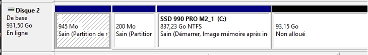

Je rencontre un blocage persistant lors des processus de mise à niveau de Windows ainsi que lors de la manipulation de l'environnement de récupération.
Voici la configuration technique de ma machine (système stable sur SSD NVMe Samsung 990 Pro, carte mère B550) :
Suite à des opérations de maintenance et de clonage de partitions effectuées par le passé (provenant d'un ancien SSD), ma partition de récupération (WinRE d'environ 945 Mo) se trouve positionnée tout au début du disque, juste avant la partition EFI (200 Mo) et la partition MSR (16 Mo).
L'espace de sur-provisionnement se trouve quant à lui à la fin du disque.
Symptôme : L'assistant de mise à niveau échoue systématiquement (erreur de type SAFE_OS) et l'outil natif ne parvient pas à s'appuyer sur l'environnement local, l'installeur s'attendant à une structure linéaire classique (EFI -> MSR -> C: -> WinRE en fin de disque).
Ma question : Est-il possible de réaligner ou de re-déclarer proprement l'emplacement d'un WinRE déplacé sans corrompre le démarrage UEFI, ou existe-t-il une procédure officielle pour réassigner un environnement de récupération situé hors de la structure linéaire standard sans risquer un plantage de la table GPT ?
Vous trouverez ci-joint la capture d'écran de la Gestion des Disques illustrant la disposition exacte de mes partitions (Disque 2).
Merci d'avance pour vos retours et vos conseils d'experts.

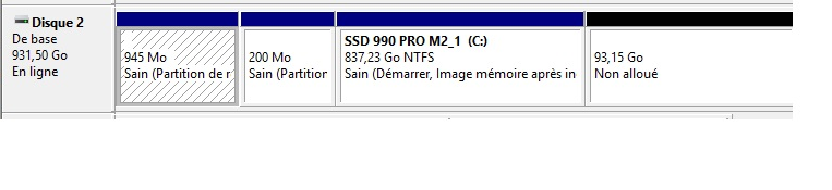

    Échec persistant de reagentc /enable (Erreur 3) et blocage de la création d'un lecteur de récupération sur partition WinRE valide
    Description du problème : Sur une installation Windows 11 propre configurée en UEFI/GPT (sur un SSD NVMe Samsung 990 Pro), l'activation de l'environnement de récupération Windows via la ligne de commande (reagentc /enable) échoue systématiquement avec le code d'erreur 3, rendant impossible l'utilisation de l'outil natif de création de lecteur de récupération ("Certains fichiers requis sont manquants").
    Détails techniques de la configuration :
    Structure du disque : GPT, avec une partition de récupération dédiée d'une taille de 2 Go (saine, formatée NTFS/RAW selon les besoins du système, située en fin de disque).
    État initial de WinRE : Disabled (Désactivé) suite à la réorganisation des partitions.
    Comportement observé : Même lorsque la partition de récupération est matériellement présente et dimensionnée de manière adéquate, la commande reagentc /enable renvoie un échec sec sans chercher ni mapper correctement l'image winre.wim, bloquant de fait le processus de maintenance et de secours natif de l'OS.
    Symptômes :
    L'utilitaire graphique de création de lecteur de récupération échoue dès la première étape avec l'erreur : "Impossible de créer un lecteur de récupération sur cet ordinateur. Certains fichiers requis sont manquants."
    La commande administrateur reagentc /info renvoie un état Disabled et un emplacement vide.
    La commande administrateur reagentc /enable retourne immédiatement : REAGENTC.EXE : échec de l'opération. 3 REAGENTC.EXE : une erreur s'est produite.
    Attente / Demande auprès des équipes de développement : Il est critique que l'outil de gestion reagentc dispose d'un mécanisme de rescan automatique plus souple ou d'une option de liaison explicite vers une partition WinRE valide déjà présente sur le support de stockage, sans lever des erreurs génériques de niveau 3 qui forcent les utilisateurs avancés à abandonner les outils natifs de secours.
    Captures d'écran jointes :
    Vue de la Gestion des disques (structure GPT / partition de récupération de 2 Go).
    • Console PowerShell administrateur détaillant l'échec de reagentc /info et reagentc /enable.Description du problème : Sur une installation Windows 11 propre configurée en UEFI/GPT (sur un SSD NVMe Samsung 990 Pro), l'activation de l'environnement de récupération Windows via la ligne de commande (reagentc /enable) échoue systématiquement avec le code d'erreur 3, rendant impossible l'utilisation de l'outil natif de création de lecteur de récupération ("Certains fichiers requis sont manquants"). Détails techniques de la configuration :
      • Structure du disque : GPT, avec une partition de récupération dédiée d'une taille de 2 Go (saine, formatée NTFS/RAW selon les besoins du système, située en fin de disque).
      • État initial de WinRE : Disabled (Désactivé) suite à la réorganisation des partitions.
      • Comportement observé : Même lorsque la partition de récupération est matériellement présente et dimensionnée de manière adéquate, la commande reagentc /enable renvoie un échec sec sans chercher ni mapper correctement l'image winre.wim, bloquant de fait le processus de maintenance et de secours natif de l'OS.
      Symptômes :
      1. L'utilitaire graphique de création de lecteur de récupération échoue dès la première étape avec l'erreur : "Impossible de créer un lecteur de récupération sur cet ordinateur. Certains fichiers requis sont manquants."
      2. La commande administrateur reagentc /info renvoie un état Disabled et un emplacement vide.
      3. La commande administrateur reagentc /enable retourne immédiatement : REAGENTC.EXE : échec de l'opération. 3 REAGENTC.EXE : une erreur s'est produite.
      Attente / Demande auprès des équipes de développement : Il est critique que l'outil de gestion reagentc dispose d'un mécanisme de rescan automatique plus souple ou d'une option de liaison explicite vers une partition WinRE valide déjà présente sur le support de stockage, sans lever des erreurs génériques de niveau 3 qui forcent les utilisateurs avancés à abandonner les outils natifs de secours. Captures d'écran jointes :
      • Vue de la Gestion des disques (structure GPT / partition de récupération de 2 Go).
  4. Ramesh Srinivasan 88,105 Points de réputation Conseiller(ère) indépendant(e)
    2026-08-22T09:47:38.8+00:00
    La partition de récupération située au début du disque ne devrait pas poser de problème lors de la mise à jour sur place. La déplacer n'est peut-être pas nécessaire, mais laissez-moi d'abord vérifier le journal de configuration.
    Veuillez faire ce qui suit :
    Étape 1 :
    Pour analyser le problème et vérifier le code d'erreur étendu, veuillez télécharger les fichiers journaux de configuration suivants sur OneDrive ou GoFile.io et poster le lien ici :
    C:\$WINDOWS.~BT\Sources\Panther\setupact.log
    C:\$WINDOWS.~BT\Sources\Rollback\setupact.log
    Note : C:\$WINDOWS.~BT c'est un dossier caché. Pour y accéder, appuyez sur Win + R, tapez C:\$WINDOWS.~BT et cliquez sur OK.
    Ajoutez les fichiers dans une archive zip et téléchargez-les.
