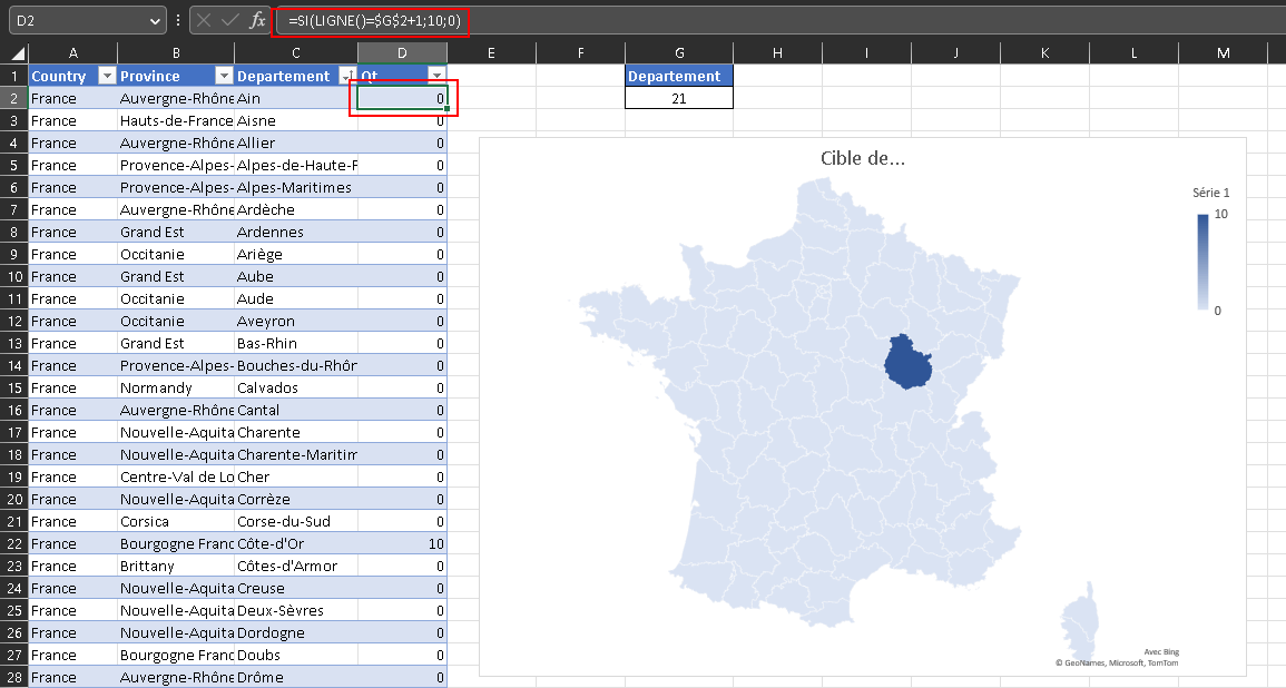

Je viens ici pour solliciter votre aide, étant support commercial on me demande de faire une carte interactive sur Excel qui réagisse en fonction du département entré. J'ai une carte prédéfinie avec une image indépendante pour chaque département, ce qui facilite la tâche. Ce que j'aimerais faire, c'est mettre en place une cellule dans laquelle je rentre le numéro du département et qu'une partie de cette carte se grise pour mettre en avant certain départements.

    Pour faire au plus simple, on va dire qu'un référent a quelques départements sous sa responsabilité. Malheureusement la Corse est comprise, mais bon, si j'arrive à faire mon projet sur la France métropolitaine ce serait déjà un bon début.

    Ca ce complique 😁
    On ne sait pas si c'est un référent région ou département dans ton explication ! (mais ce n'est pas très grave)
    Peut-on ignorer la corse ? (cas particulier auquel je n'avais pas pensé)

    Cela m'aide déjà beaucoup merci, mais il est vrai que je suis très novice dans l'utilisation d'Excel, et lier toutes ces données m'est compliqué. En soi, je dois mettre en relief le département + la région en même temps avec deux couleurs différentes, et ces deux cases doivent être reliées à une autre cellule dans laquelle apparait le nom du référent de cette région et une autre cellule dans laquelle doit s'afficher le numéro du département.
    Tout doit être lié, si je donne le nom du référent je dois avoir le numéro de département lié et à l'inverse si je donne le numéro du département je dois avoir le nom du référent.
    Je ne sait pas si j'ai été clair, mais merci pour votre réponse

    La formule peut être simplement
    =LIGNE()=$G$2+1

    Une solution via les cartes choroplèthe (Ruban Insertion>Cartes)
