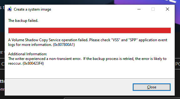

J'essaie de créer une Image System Backup dans Win 10 mais lorsque je démarre la création, j'ai le message suivant :
Image de l’utilisateur
Que dois-je faire ? Les services VSS et SPP sont bien démarrés automatiquement et je ne comprends pas ce message.
Merci d'avance.
Marc

  1. Marc Guislain 20 Points de réputation
    2025-07-10T20:45:21.0433333+00:00
    Bonjour et merci de votre message,
    Alors pour les points suivants :
    1. Je veux sauver l'image système sur un disque de 2 Tb dont 1 Tb de libre.
      Le drive C est une SSD de 254 Gb avec 109 Gb de libre.
      Je ne pense pas à un manque de place...
    2. Je n'ai pas trouvé VSS et SPP à l'endroit proposé...
    3. Le stop and start des services a bien fonctionné.
    4. J'ai préféré ne pas y toucher.
    J'ai réessayé de créer l'Image Sytem...même message d'erreur...
    Je pense que je vais essayer avec un autre programme extérieur.
    Merci de votre aide.
    Marc
    2025-07-10T01:47:53.0733333+00:00
    Hello Marc
    Welcome to the Microsoft Q&A. Thanks for the sharing info, here are some steps and suggestions to help!
    1. Vérifier l’espace disque disponible
    Même si le disque externe semble avoir de l’espace, Windows peut échouer à créer les clichés instantanés si :
    L’espace libre sur le disque système (C:) est insuffisant.
    Solution :
    Vérifie que le disque est en NTFS.
    Libère de l’espace sur le disque système.
    2. Vérifier les journaux VSS et SPP
    Ouvre le Visualiseur d’événements (eventvwr.msc) et consulte :
    Applications et services > Microsoft > Windows > VSS
    Applications et services > Microsoft > Windows > SPP
    Cherche des erreurs avec les ID comme 8193, 13, ou 12289 qui peuvent indiquer des problèmes de permission ou de configuration.
    3. Réinitialiser les services VSS et SPP
    Tu peux essayer de redémarrer les services manuellement :
    net stop vss
    net start vss
    net stop sppsvc
    net start sppsvc
    4. Nettoyer les clichés instantanés existants
    Parfois, des clichés corrompus empêchent la création d’une nouvelle image :
    vssadmin delete shadows /all
    PS: Cela supprimera tous les clichés existants. À utiliser avec précaution.
    Hope the above information is helpful to you!
