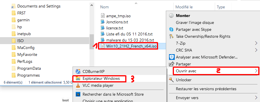

Bonjour correspondant50
Tu dois ouvrir le fichier ISO avec l'Explorateur de fichiers, comme ci- dessous. Par clic droit sur le fichier ISO puis Ouvrir avec puis Explorateur Windows.
Bonne continuation.
