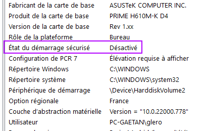

    Je m'étonne qu'un forum d'aide puisse faire s'affronter différentes personnes. Je ne cherche pas à créer des animosités envers les uns ou les autres. Je cherche simplement, comme beaucoup d'utilisateurs, une aide pour résoudre mon problème. En réponse, mon démarrage est désormais en mode sécurisé ce qui n'a rien changé.
    J'ai tenté la reconstruction du boot. Je télécharge à nouveau via média créator tool l'installateur de windows 11 car j'ai lu que microsoft publie parfois des mises a jours correctives. On ne sait jamais. Mon bios est en uefi depuis le début. Je retenterais une installation en fin de journée si j'en trouve le temps.
    Maintenant, je suis toujours preneur d'aide d'où qu'elle vienne. Mais si certains veulent ''s'accrocher'' sur leur compétence, je pense que ce forum n'est pas fait pour cela.

    Non pour ta gouverne, visiblement Windows 11 refuse de s'installer sur un disque en MBR il lui faut absolument du GPT.
    Pour mon disque en MBR, c'est un disque secondaire en SATA sur lequel, j'ai mes sauvegardes photos, films, etc. Je n'ai pas envie de tout basculer sur un autre disque uniquement pour le formater en GPT. J'y passerais trop de temps à mon avis.
    j'attends un SSD M2 MVNe pour repartir sur une installation saine (neuve) de windows 11 car pour moi c'est le SSD qui coince ou une couche logiciel quelconque.
    De plus une installation saine ne pourra faire que du bien pour repartir sur de bonnes bases et pourquoi pas ne pas galérer lors de la prochaine mise a jour de windows 11.
