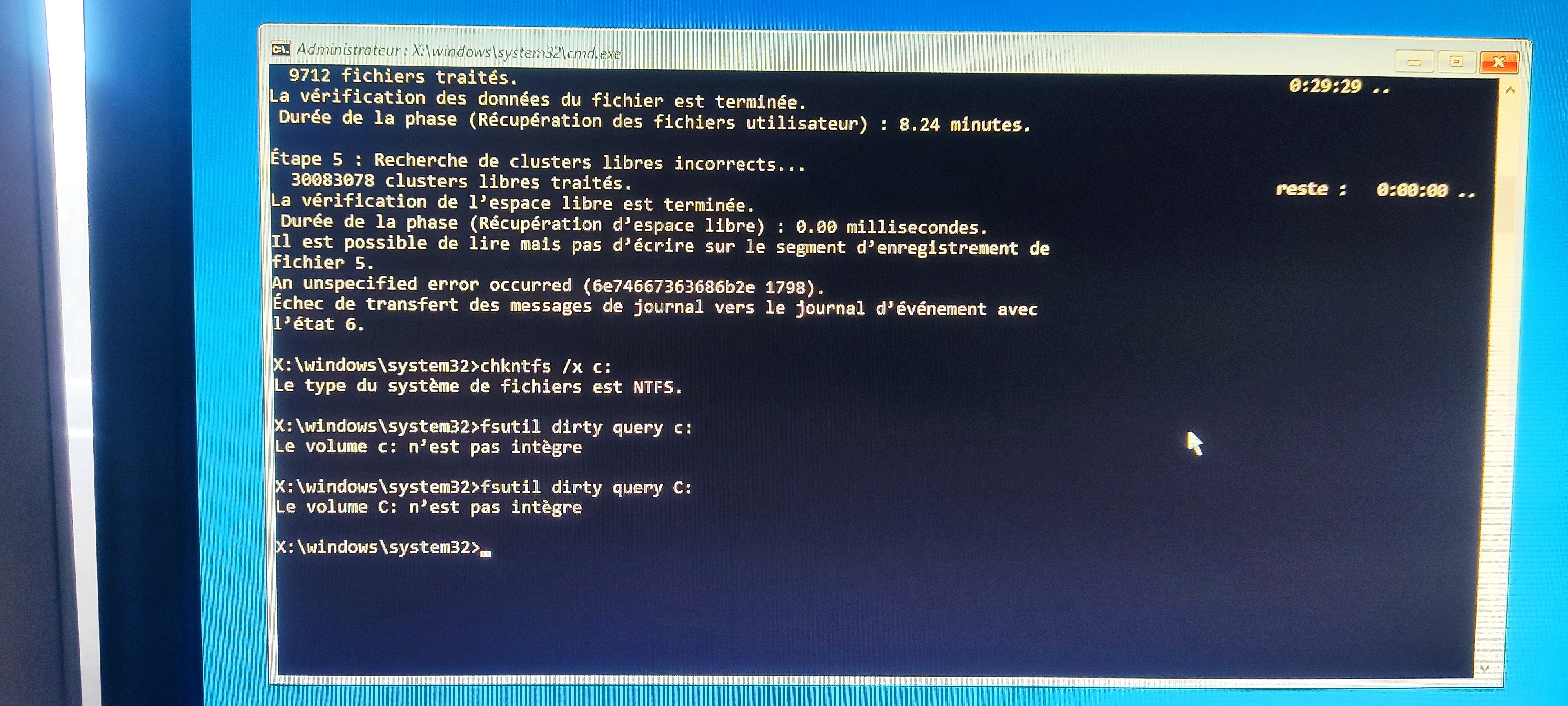

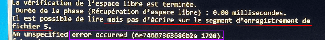

moi, je m'inquiète de ceci
et un chkdsk du C: n'as d'utilité que si il se fait avant le démarrage de Windows!
Ta dernière vue montre que tu l'as fait sous Windows,
et il est bien affiché dans ta propre vue d'utiliser le /f (fix) pour corriger.
Le /f corrige (rapide)(3 étapes)
Le /r corrige aussi (3 premières étapes) et ensuite vérifie (étape 4 et 5) que l'ensemble des secteurs sont réellement utilisables (long) ( /r implique automatiquement le /f )
Il est normal que pour la commande
chkdsk c: /r -> on te propose de le faire au démarrage -> répondre oui
option (celle d'abdel)
Via la console de récupération, les lettres de lecteurs sont différentes. (1ère partition = C: 2ème = D: etc)
Le Windows en mode console a comme lettre de lecteur X:
Pour connaître la lettre de lecteur contenant Windows, lance notepad et fait ouvrir.
Il servira d'explorateur de fortune (puisque la console n'en a pas) exemple
-> En regardant le contenu de C: D: E: tu trouveras la lettre du lecteur contenant Windows.
Si en mode console, la partition de Windows est E: -> tu fais chkdsk E: /r (en adaptant la lettre de lecteur)
En mode console, les commandes passe toujours (pas de services actifs) , et tu es vraiment l'admin.

  2. DaveM121 953.9K Points de réputation Conseiller(ère) indépendant(e)
    2022-12-31T14:03:33+00:00
    Bonjour Thranduil_9,
    Je suis Dave, je vais vous aider avec cela.
    Cliquez sur le bouton d’alimentation de votre menu Démarrer
    Appuyez sur la touche Maj et cliquez sur Redémarrer
    Votre PC démarrera dans l’environnement de récupération Windows
    Aller à Dépannage - Options avancées - Invite de commandes
    Tapez cette commande et appuyez sur Entrée:
    chkdsk C: /f /r
    Attendez que cette commande se termine, exécutez cette commande 3 fois
    chkntfs /x c:
    fsutil dirty query c:
    Qu’est-ce qui est renvoyé de cette commande?
