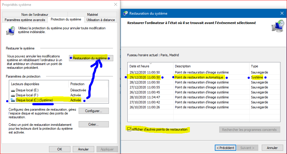

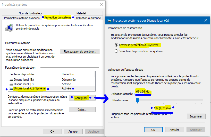

    Bonjour
    voir faire quelques vérifications: ( suivre les copies d'écran si dessous ).
     Nota:
    si vous avez purgé les points de restaurations:
    info:
    vous n'aurez qu'un seul points de restauration visible dans liste des points de restauration automatique (Système).
    PS:
    c'est ce que démontre l'exemple si dessus . (du faite que j'ai purgé les points de restaurations)!.
    >>>tout le reste est mes sauvegardes d'image système<<<.

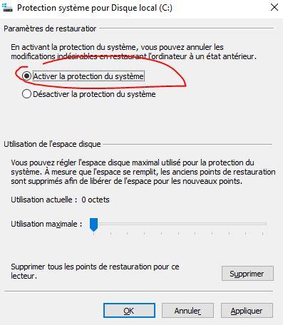

    Bonjour, je m'appelle Marco et je suis conseiller indépendant. Je ferai mon possible pour vous aider.
    Vérifiez si la protection du système est bien activé.
    Pour cela, ouvrez le menu démarrer de Windows et tapez: panneau de configuration
    En haut à droite , classez les icône par "Grande ou petite icônes "
    Ensuite cliquez sur " Récupération "
    Ouvrez " Configurer la Restauration système "
    Finalement dans la nouvelle fenêtre, cliquez sur " Configurer " en bas .
    Et si c'est pas fait , cliquez sur "Activer la protection du système"
    Vérifiez si le problème est toujours là ...
