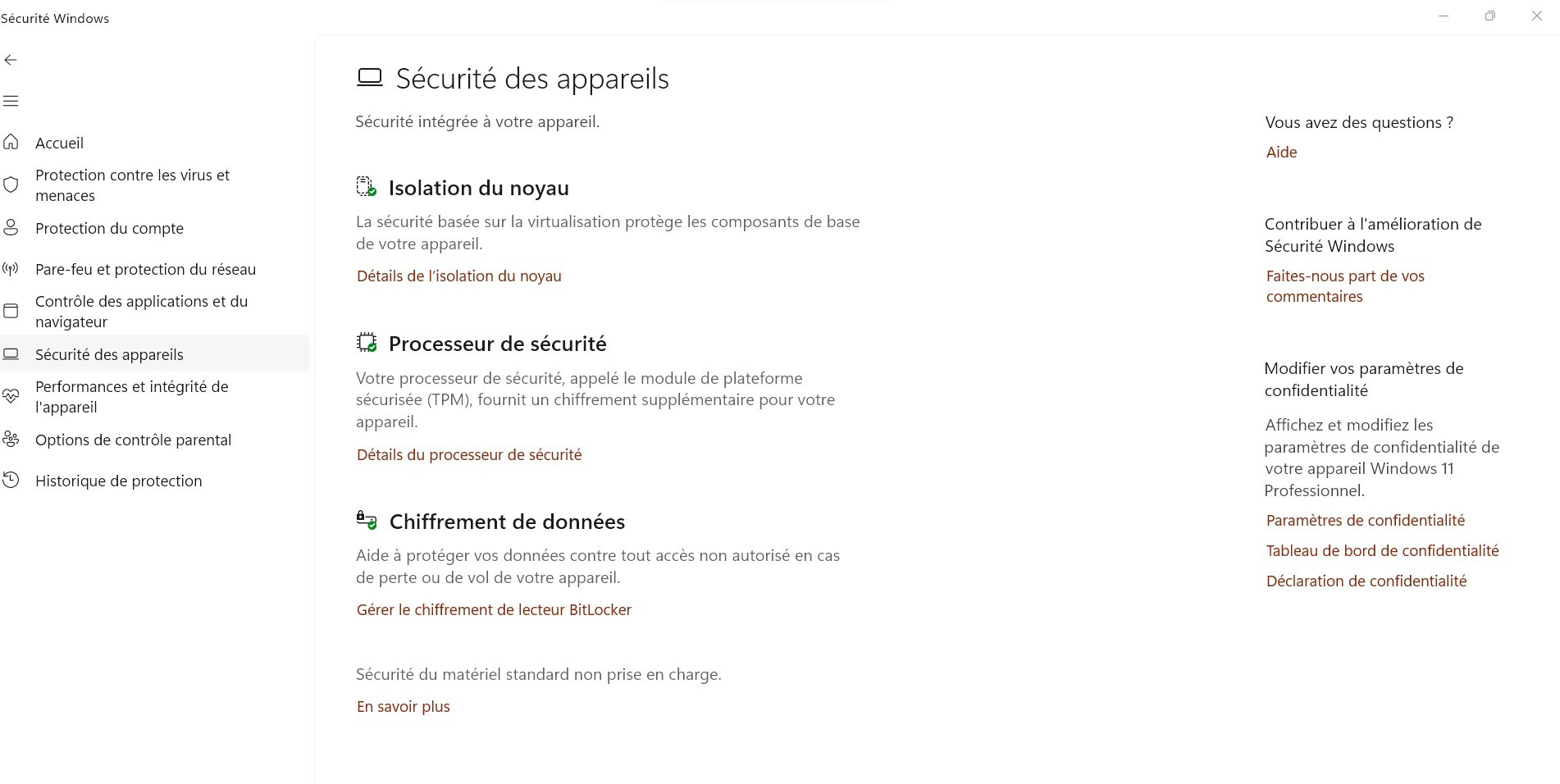

Bonjour à toute la communauté Microsoft.
Je rencontre un problème dans la configuration de ma nouvelle installation Windows 11 Pro.
Windows 11 Pro est installé sur un disque externe branché à la prise USB par l'intermédiaire d'un câble Sata / USB-A.
Le paramétrage en question se trouve dans :
--> paramètres
--> sécurité Windows
--> sécurité des appareils
--> isolation du noyau
--> intégrité de la mémoire.
J'ai un Asus TUF705DT et il est compatible à 100% pour Windows 11 Pro.
Dans l'UEFI (Bios), j'ai activé "SVM mode" (Secure Virtual Machine).
D'après ce que j'ai compris cela permet d'activer la virtualisation matériel.
Sauf que je ne sais pas du tout à quoi cela sert.
Si je clique sur le bouton "désactiver" de l'intégrité de la mémoire, l'ordinateur redémarre.
Je me retrouve ensuite bloqué, sans pouvoir faire quoi que ce soit.
J'éteins l'ordinateur, il redémarre normalement et je peux à nouveau entrer dans Windows 11 Pro.
Je constate que le bouton "intégrité de la mémoire" est repassé en "désactiver".
Comment se fait-il que je me retrouve bloquée au démarrage de Windows 11 Pro ?
Si je désactive "SVM mode" dans l'UEFI (Bios) de mon Asus, Windows ne propose plus "intégrité de la mémoire". dans les paramètres. J'aimerai faire en sorte que cette fonctionnalité soit opérationnelle.
Comment dois-je m'y prendre au niveau de la configuration de mon Windows 10 Pro ?
J'ai fait le test sous Windows 10 Pro et j'ai exactement le même problème.
Cordialement.
Artemus24.

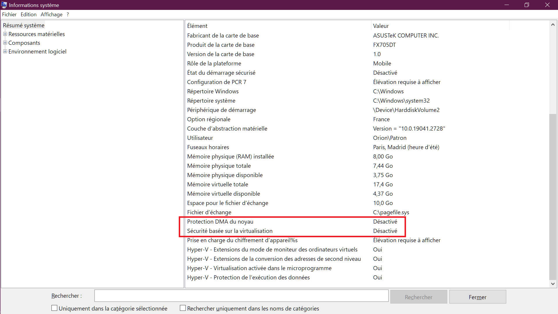

    2023-03-26T15:01:29+00:00
    Salut ZEKRI Abdelhafid.
    ==> Oui, mais ces désactivations ne devraient pas bloquer le PC….
    Quand j'active "Intégrité de la mémoire" et que je redémarre Windows comme il est demandé, mon ordinateur se fige. Je suis obligé de forcer l'arrêt afin qu'il redémarre normalement. Si je consulte "Intégrité de la mémoire", Windows m'a remis à "désactiver" alors que je l'avais mis à "activer". Ce forçage n'a aucune conséquence sur la stabilité de Windows 11 Pro. Heureusement.
    ==> Vérifie plutôt si ton BIOS est à jour
    Voici ce que je lis dans l'UEFI (Bios) de mon Asus TUF705DT-H7121T.
    Bios Version 316
    GOP Version: AMD GOP X64 Release Driver Rev.24.0.0.0.May 9 2018.16:49:31
    EC Version: FX505.D10
    Je vais dans "MyAsus" et il me dit que tout est à jour. Je consulte l'historique des mise-à-jour et je vois :
    ASUS VBIOS Flash Tool for FX705DT 1.1.0 Dernière vérification : 18/11/2021 4:52 PM
    BIOS for Asus EZ Flash Utility 316 30/03/2022 12:48 PM
    BIOS Installer for Windows 316 30/03/2022 12:48 PM
    ASUS VBIOS Flash Tool for FX705DT V1.1.0 26/03/2023 4:33 PM
    J'ai réinstallé la dernière version du VBIOS et a priori, c'est la même version 316.
    D'après MyAsus, j'ai la dernière mise à jour de mon VBIOS.
    ==> Il s'agit du Secure boot, Il faut donc l'activer dans le BIOS.
    Si je l'active, cela ne change rien au problème.
    ==> Par contre, la virtualisation est activée :
    Si je n'active pas dans l'UEFI (Bios) "SVM Mode" (Secure Virtual Machine), la page "Intégrité de la mémoire" ne s'affiche pas. "SVM Mode" correspond bien à l'activation de la virtualisation matériel dans mon Asus. Sauf qu'en consultant "msinfo32.exe", celui-ci reste en "désactiver".
    ==> Avez-vous activé "Intégrité de la mémoire" dans votre Windows 11 Pro et est-ce qu'il est opérationnel ?
    Oui, j'ai bien activé "Intégrité de la mémoire" dans mon Windows 11 Pro, et c'est pour cela qu'au redémarrage, windows se retrouve figé et qu'il le met à désactiver.
    J'essaye de le rendre opérationnel mais je n'y arrive pas et je ne sais pas pourquoi la virtualisation dans "msinfo32.exe" reste désactivée.
    On dirait que mon Asus ne veut pas de la virtualisation. :(
    Cordialement.
    Artemus24.

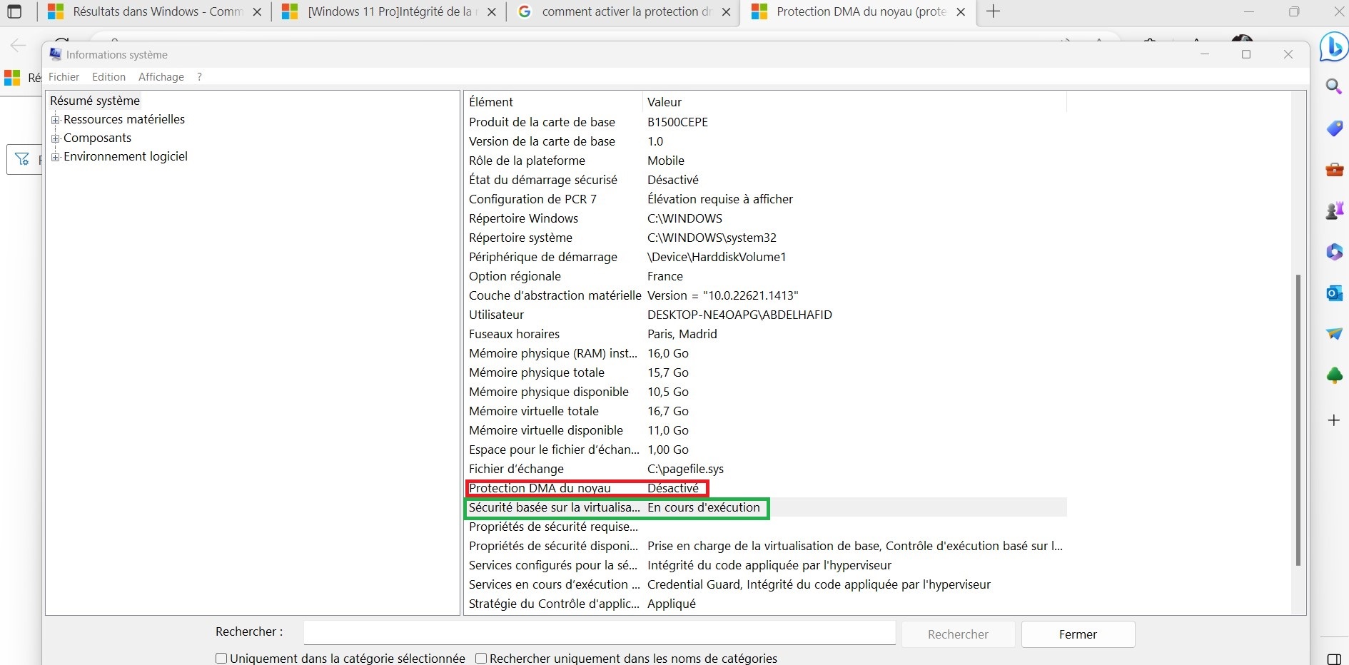

    Chez moi aussi ce paramètre est affiché comme désactivé dans msinfo32 alors que l'intégrité de la mémoire est activée.
    > --> Sécurité basée sur la virtualisation : désactivé
    Pour activer l'accélération de la virtualisation par le processeur, voir la page 2 de ce tutoriel :
    https://www.pcastuces.com/pratique/securite/isolation_noyau_windows_10/page2.htm

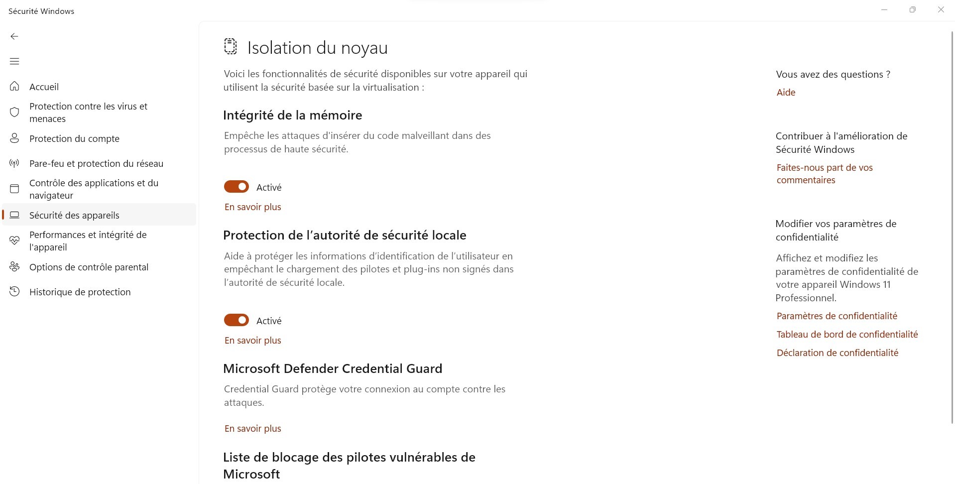

    Oui, voilà ce que j'ai :

    Si je lance "msinfo32.exe", je pense que le problème vient de là :
    --> Etat du démarrage sécurisé : désactivé
    --> Protection DMA du noyau : désactivé
    Je n'arrive pas à activer la protection DMA du noyau.
