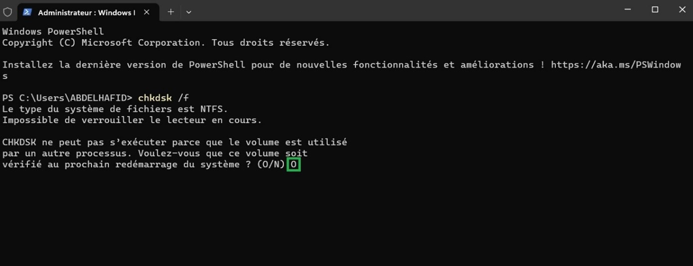

  • Faire un clic droit sur le bouton démarrer et sélectionner "Terminal (administrateur)".
  • Saisir cette commande : chkdsk /f et appuyer sur la touche clavier ENTREE.
  • Un message comme sur cette image sera affiché sur l’invite de commande :
  • Taper alors la lettre O et appuyer sur la touche clavier ENTREE.
  • Un message comme sur cette image sera affiché :
  • Fermer l’invite de commande.
