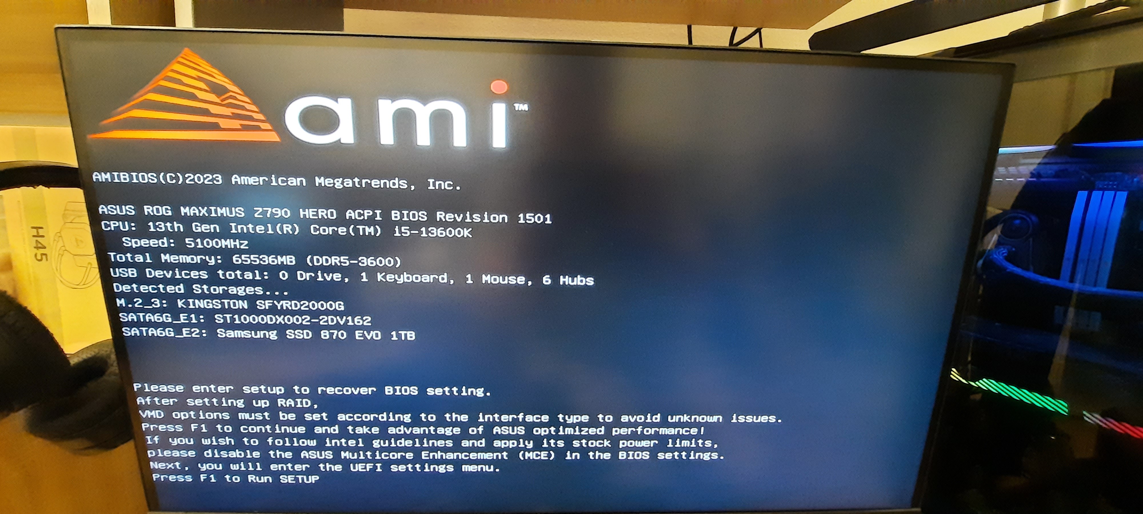

Bonjour, j'ai construit un nouveau PC, et bien que ce n'est pas la première fois que je construit des PC dans ma vie, c'est la première fois que je ne peux pas aller sur le Bios.
Je vois les informations des composants détectés, et je vois un message qui me fait comprendre d'aller en bios ou ignorer en F1.
Mais, n'importe quel bouton du clavier pourtant détecté et en fonction, (car il s'allume montrant branché à la carte mère) ne fonctionne pas pour m'amener au Bios ou démarrer normalement.
Je n'ai pas encore installé de Windows car je ne peux pas non plus le faire puisque je suis bloqué sur cette écran, par contre j'ai remis un disc SATA en SSD qui avait servi en Windows 11 a une ancienne machine, mais que je ne compte pas d'installer le nouveau Windows dessus mais plutôt sur le M2.
Je vous montre en image ce que je voie à l'écran restant bloqué dessus.
Veuillez entrer dans la configuration pour récupérer les paramètres du Bios. Après avoir configuré le RAID, Les options WMD doivent être définies en fonction du type d'interface pour éviter des problèmes inconnus. Appuyez sur F1 pour continuer et profiter des performances optimisées d'Asus ! Si vous souhaitez suivre les directives d'Intel et appliquer ses limites de puissance d'origine, veuillez désactiver l'amélioration multicœur Asus (MCE) dans les paramètres du Bios. Ensuite, vous entrerez dans le menu de configuration UEEFI. Appuyez sur F1 pour exécuter le programme d'installation.
Ma question, pourquoi je suis arrivé là ? Je ne comprends pas, bien que j'ai tout vérifié les branchements c'est pas compliqué pour moi, tout est bon.
Par contre, j'ai fait un flash bios de mise à jour après avoir fini d'assembler le PC. J'ai pris sur le site Asus officiel, à ma carte mère. J'ai mi la clé, le mode d'emploi dit que si il clignote 5 fois et après reste allumé c'est qu'il y a une erreur à la clé. Ors cela n'a pas été le cas il a fonctionné correctement il n'a fait que clignoter jusqu'à la fin avant s'éteindre. Jai laissé 3 secondes appuyé sur le flash avec 3 fois le clignotement de lumière au départ, comme indique le mode d'emploi dans l'utilisation du flash bios.
J'ai fait quelque chose de grave en flash bios pour ne pas pouvoir entrer dans le bios restant sur cette écran ?

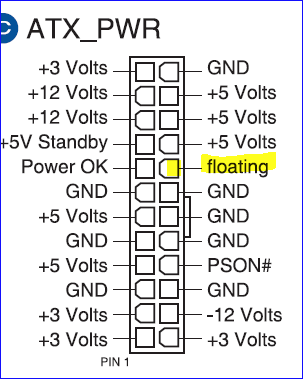

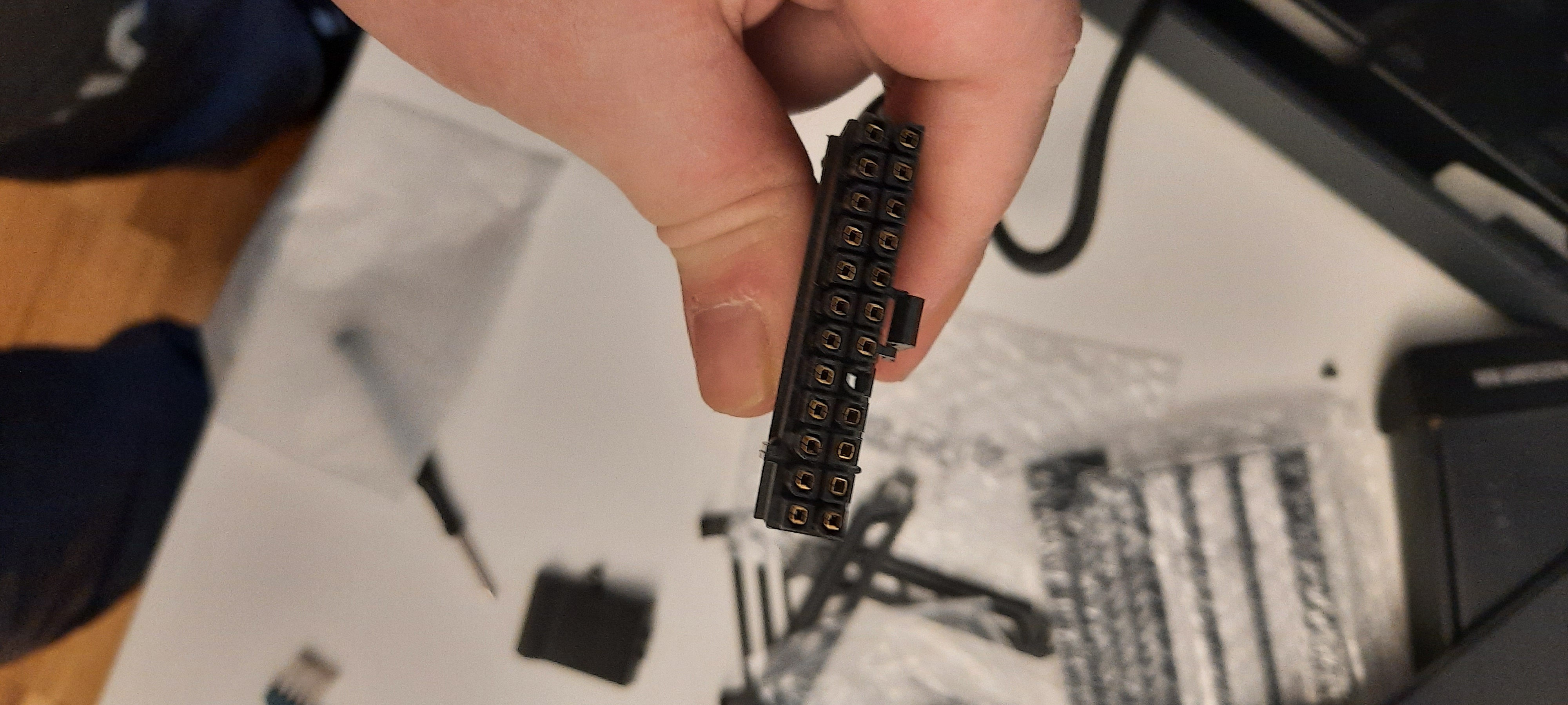

    « Est-ce que ce problème est dû à ce manque de connexions sur les 24 broches, 1 n’a pas de connexion métallique (vide) ? »
    -Non, il est normal que la position 20 du connecteur soit vide.

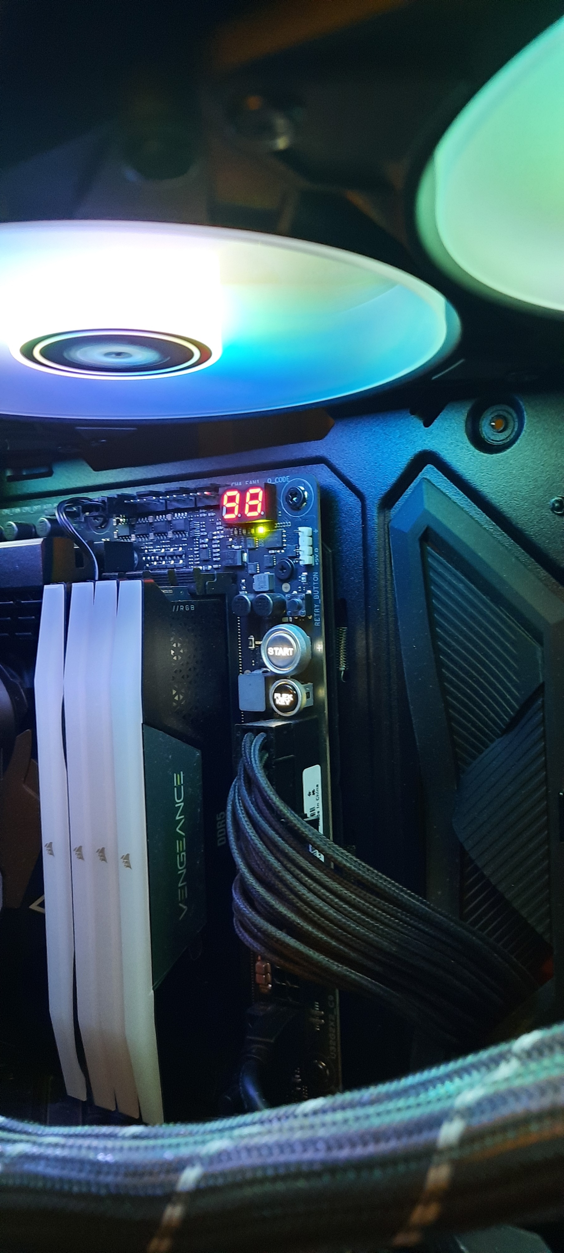

    L’erreur Q-Code 98 indique généralement un problème avec un périphérique USB connecté. Il peut s’agir d’un problème avec les ports USB du boîtier, vous pouvez essayer de déconnecter tous les câbles du boîtier de la carte mère et laisser seul le bouton d’alimentation connecté puis vérifier si votre clavier fonctionnera.
    Déconnectez également tous les périphériques USB de votre ordinateur et laissez uniquement le clavier connecté au port arrière. Si le problème persiste, le problème peut provenir du clavier, essayez d’utiliser un autre clavier et vérifiez si vous êtes en mesure d’entrer dans les paramètres du Bios.

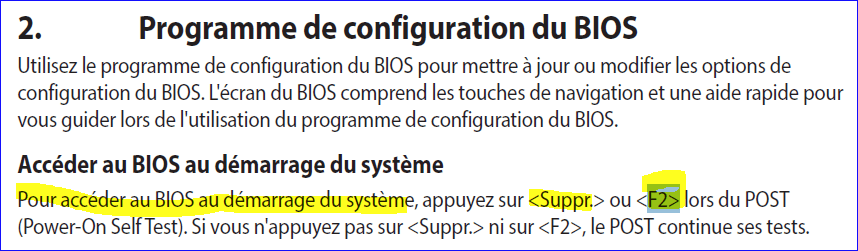

    Hélas, la première chose à faire est de lire la Notice qui se trouve ici : https://rog.asus.com/ch-fr/motherboards/rog-maximus/rog-maximus-z790-hero-model/helpdesk_manual/

    Ce message d’erreur indique qu’il y a un problème avec les paramètres du Bios et que le Bios doit être récupéré. L’effacement du CMOS devrait charger les paramètres par défaut du Bios et résoudre ce problème.
    1-Éteignez votre ordinateur et débranchez le câble d’alimentation
    2-Appuyez sur le bouton d’alimentation et maintenez-le enfoncé pendant 30 à 40 secondes pour décharger l’énergie statique de la carte mère
    3-Retirez la pile CMOS et attendez 5 minutes
    4-Rebranchez la pile CMOS et le câble d’alimentation
    5-Lorsque vous avez terminé, allumez votre ordinateur et vérifiez si vous êtes en mesure d’entrer dans les paramètres du Bios
