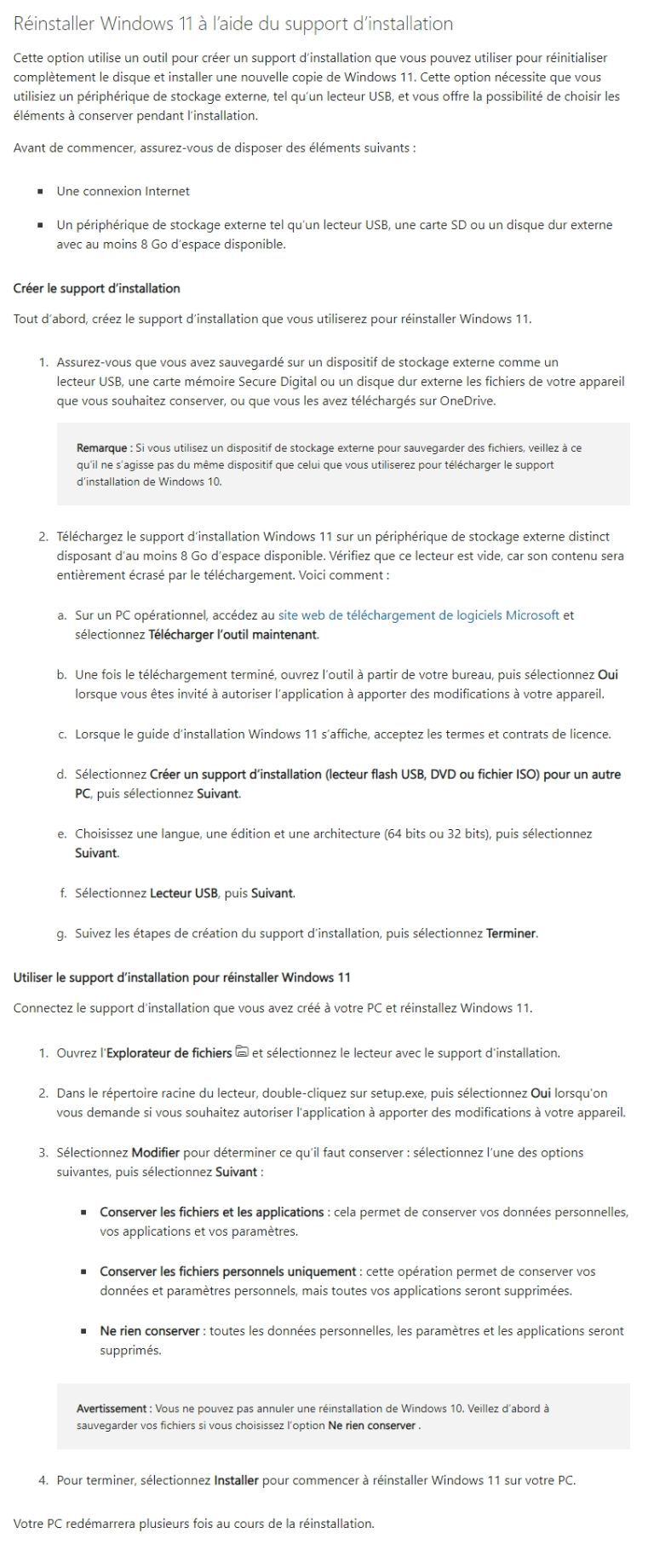

  5. Anonyme
    2024-10-05T03:24:44+00:00
    Bonjour, Kris95
    Bienvenue dans la communauté de Microsoft.
    Si vous avez essayé toutes les étapes de dépannage et que la mise à jour ne s’installe toujours pas, utilisez le package d’installation officiel de Windows 11 depuis le site de Microsoft pour effectuer une mise à niveau sur place. Cette méthode peut aider à résoudre les problèmes de mise à jour sans perdre vos fichiers ou paramètres. Cependant, il est toujours conseillé de sauvegarder vos fichiers importants avant d’effectuer des mises à jour ou des mises à niveau majeures du système. Cela garantit que vos données sont en sécurité en cas de problème pendant le processus. Vous pouvez utiliser un disque dur externe, un stockage cloud ou toute autre méthode de sauvegarde que vous préférez :
    Comment réinstaller Windows - Support Microsoft
    Yuhao L
    Support technique de la communauté de Microsoft
