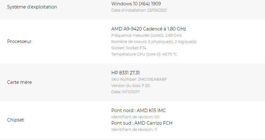

Bonjour Philippe,

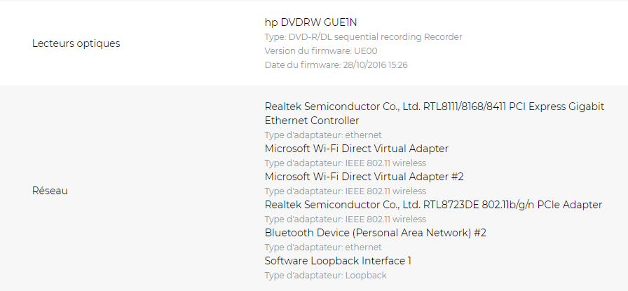

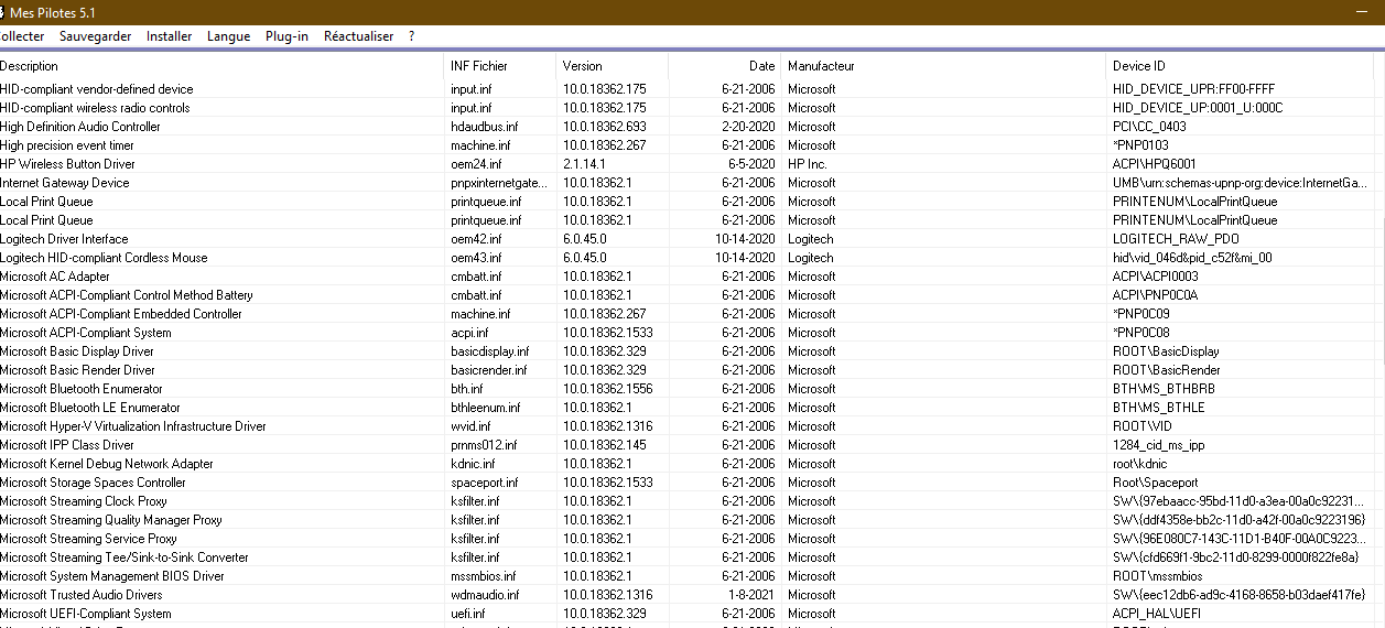

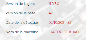

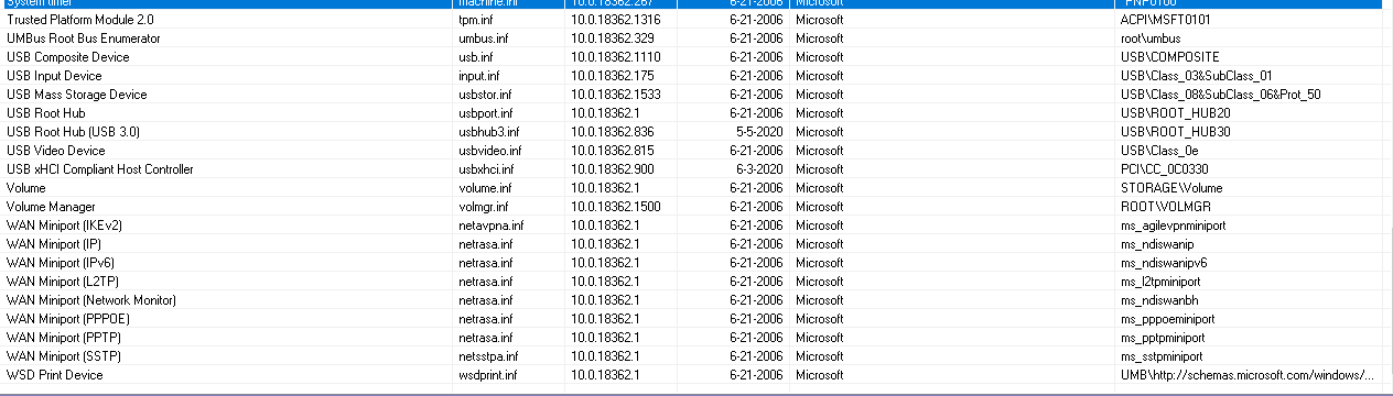

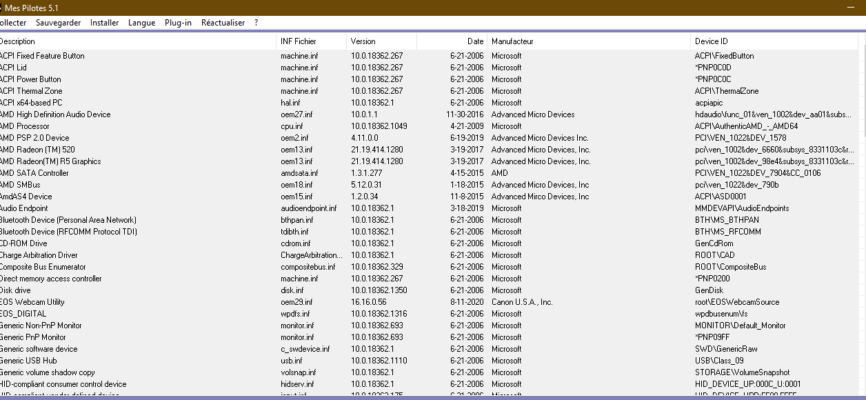

Mes Drivers ne semble plus avoir d'erreur de serveur.
Je te rappelle mon conseil
Pour être sûr que les pilotes et le BIOS sont bien à jour, exécute Mes Drivers
https://www.touslesdrivers.com/index.php?v_page=29
et indique l'URL du rapport obtenu.
