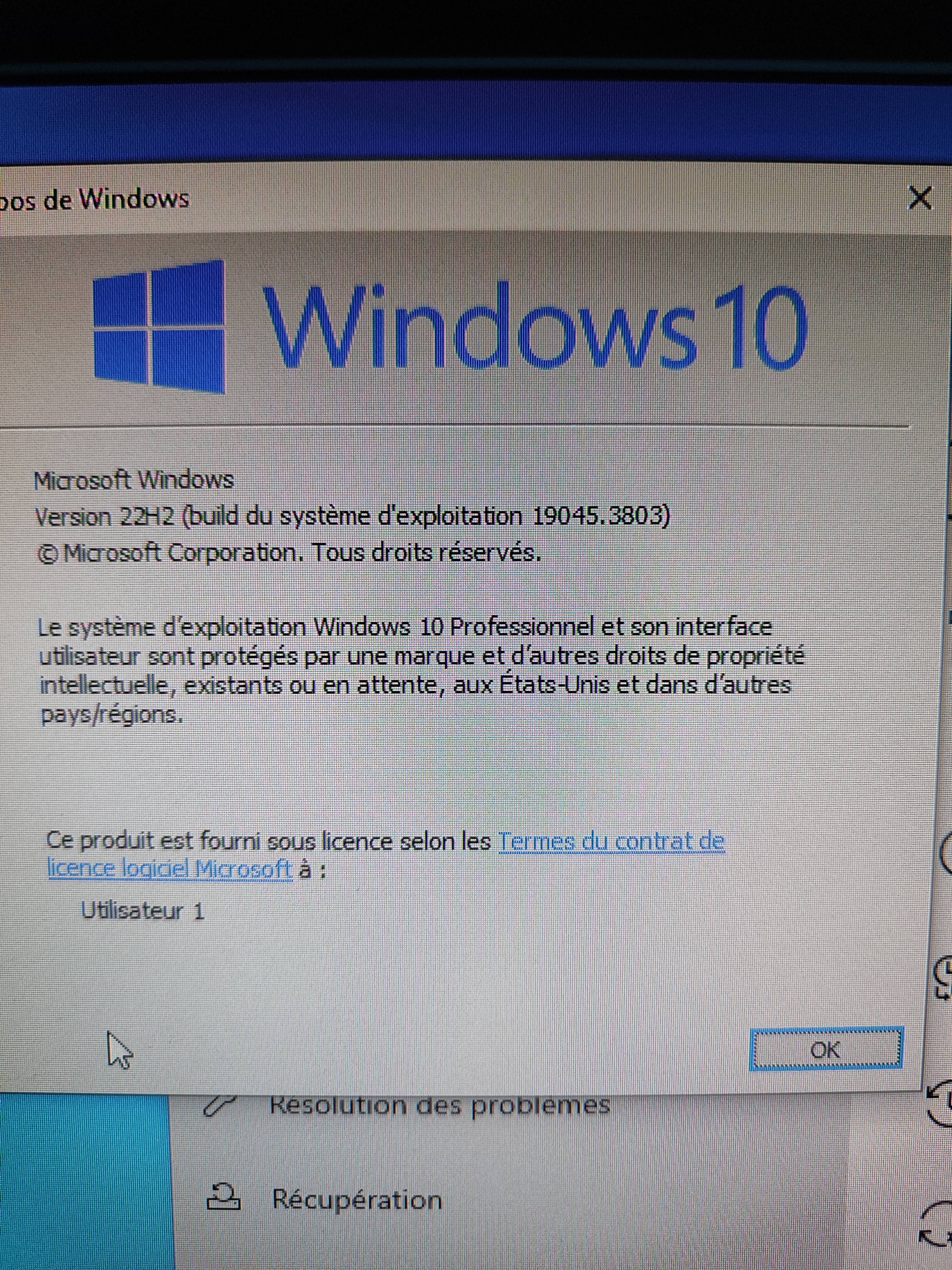

    2024-01-06T02:05:03+00:00

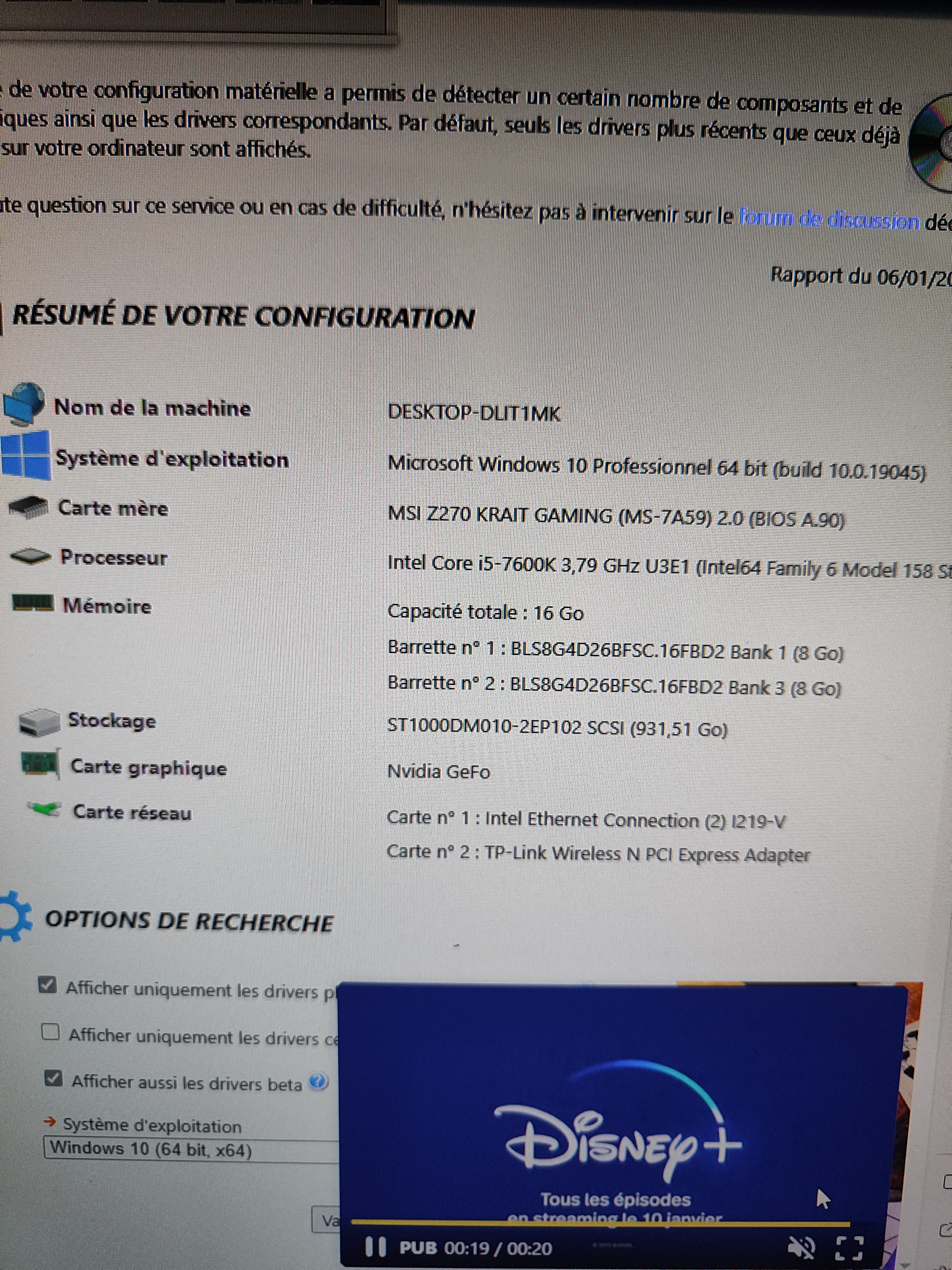

    Voici, normalement vous avez tout

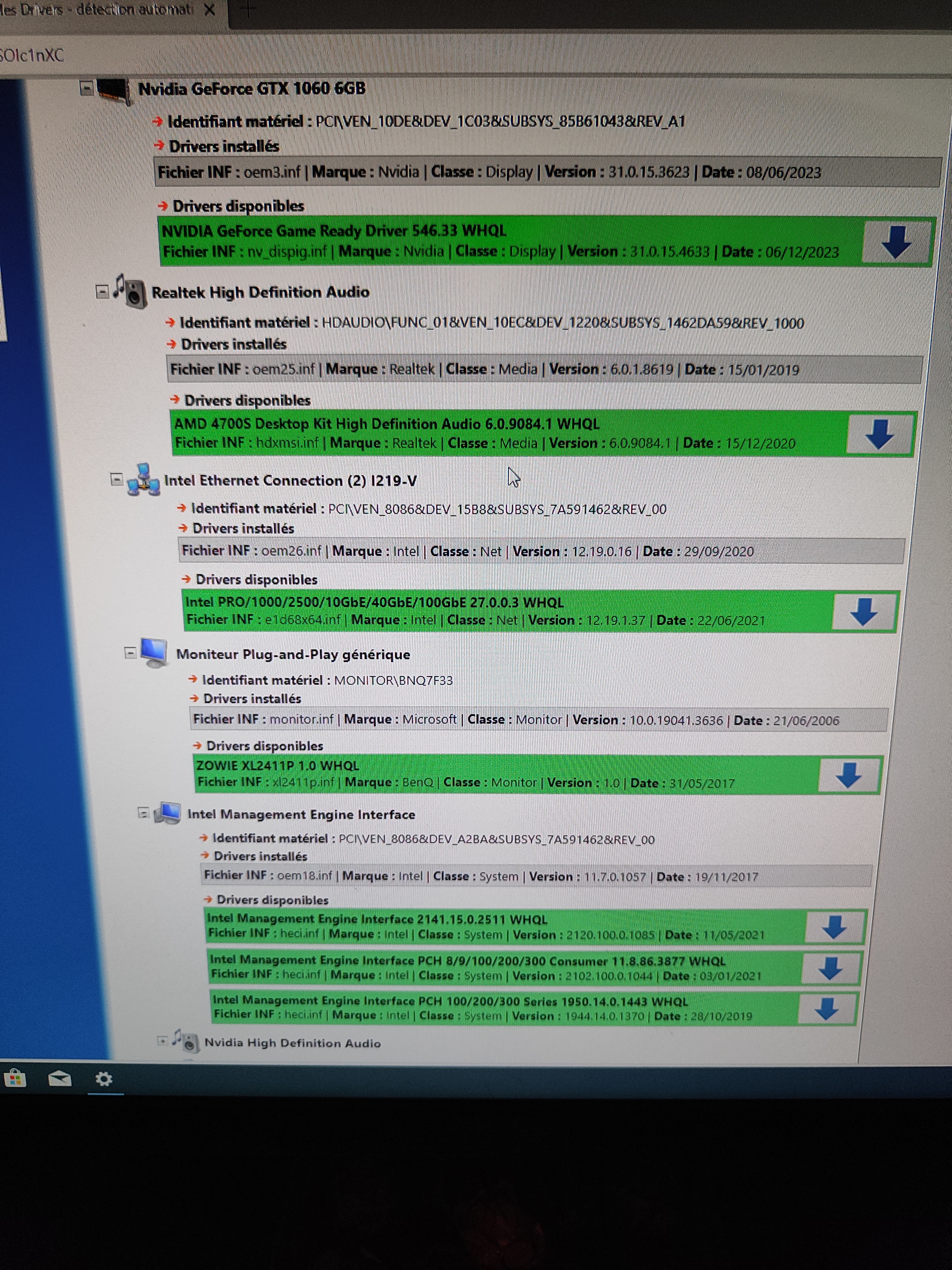

    Re,
    Quel est ton système, on croirait que tu es encore sous W10-2004.
    Tapes winver dans ta recherche et mets nous un screen de la fenêtre qui apparaitra.
    Puis tu télécharges TLD ci-dessous:
    https://www.touslesdrivers.com/?v_page=29
    Tu installes leur plugin et lances la détection, si il te trouve des mises à jour à faire tu peux les faire.
    Mais tu nous envoies l'url qui sera dans ta barre de recherche en haut : https://....
    Ça nous permet de voir tout ta configuration sans avoir à faire quatre ou cinq screens.
    Bonne soirée.
    Daniel
  3. Anonyme
    2024-01-05T17:32:15+00:00

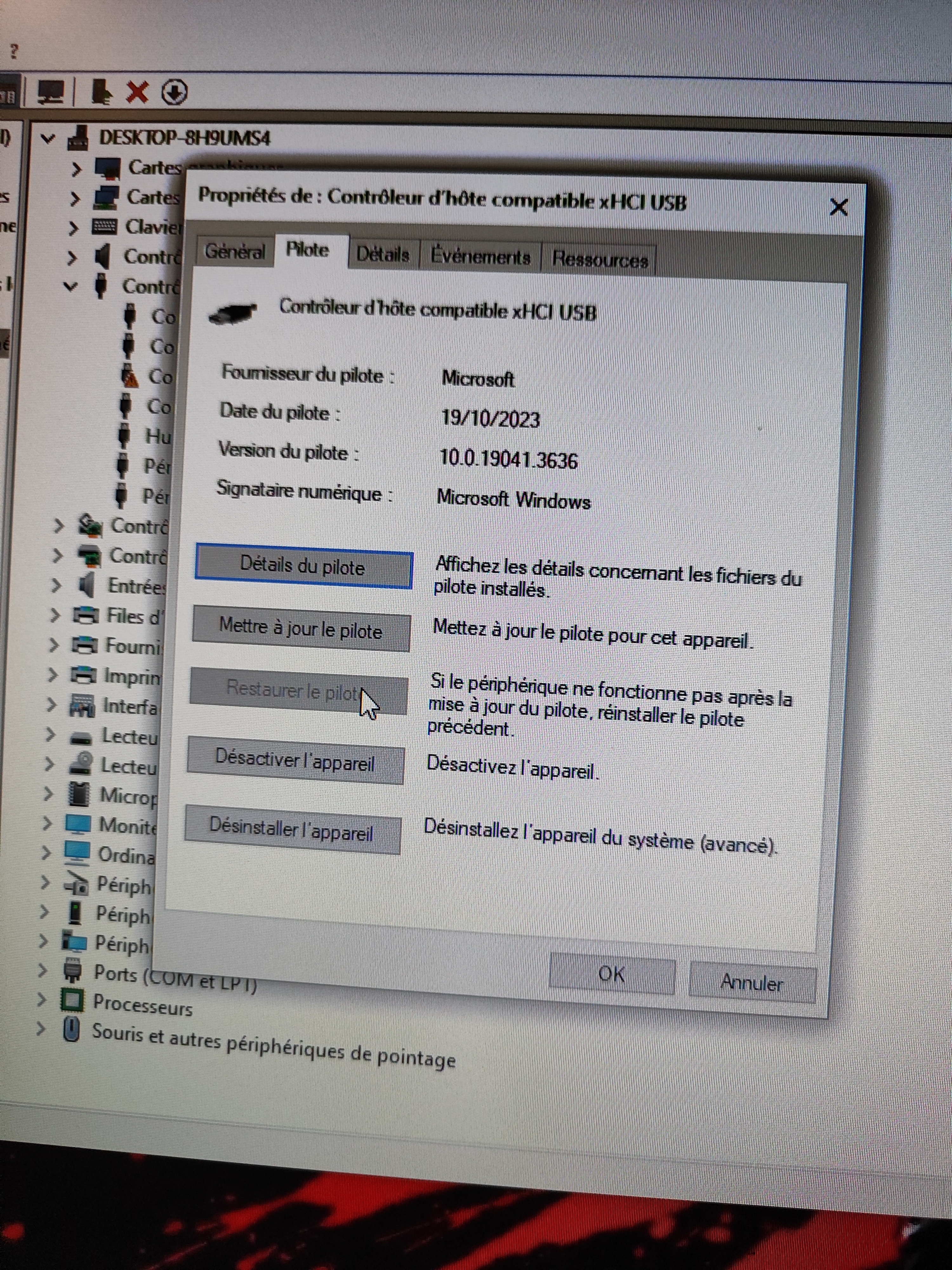

    Voici les images

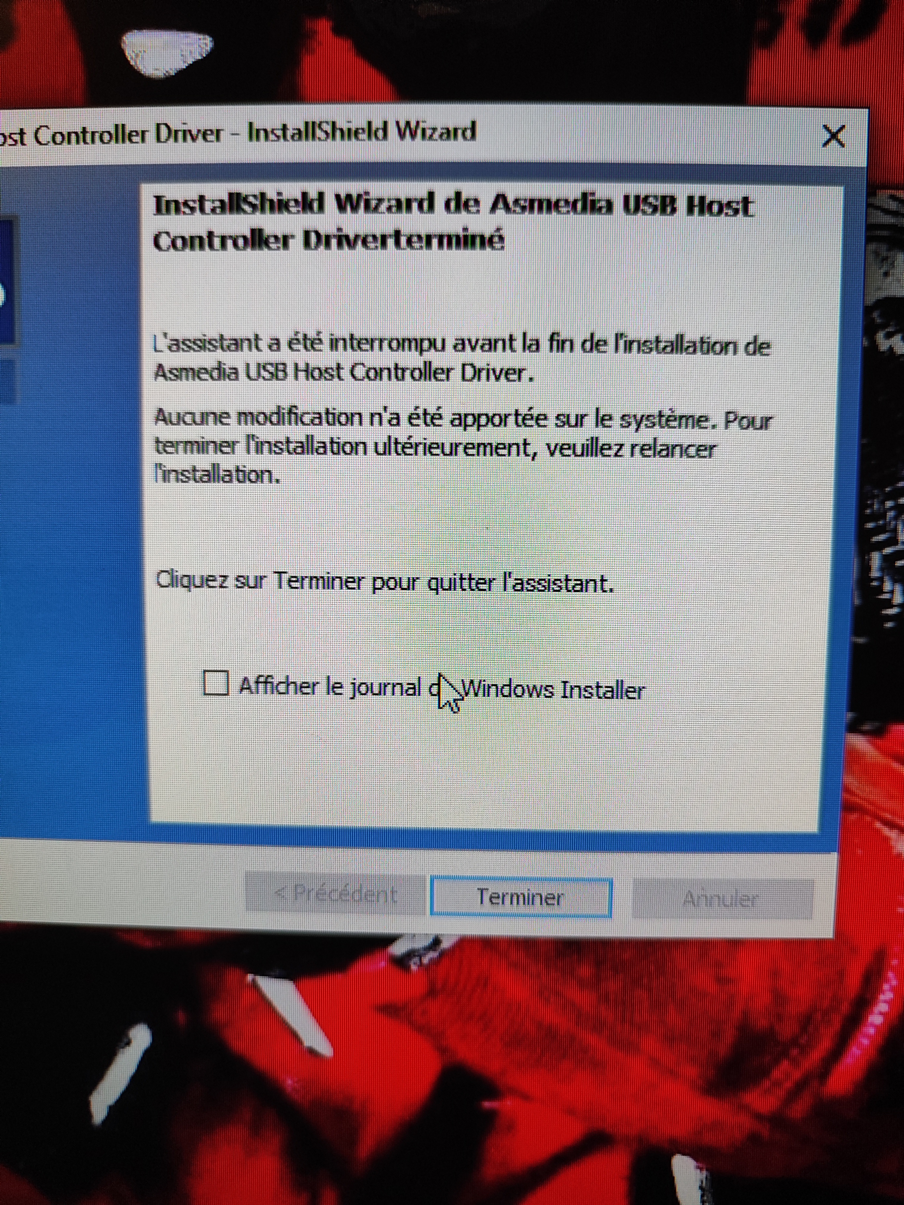

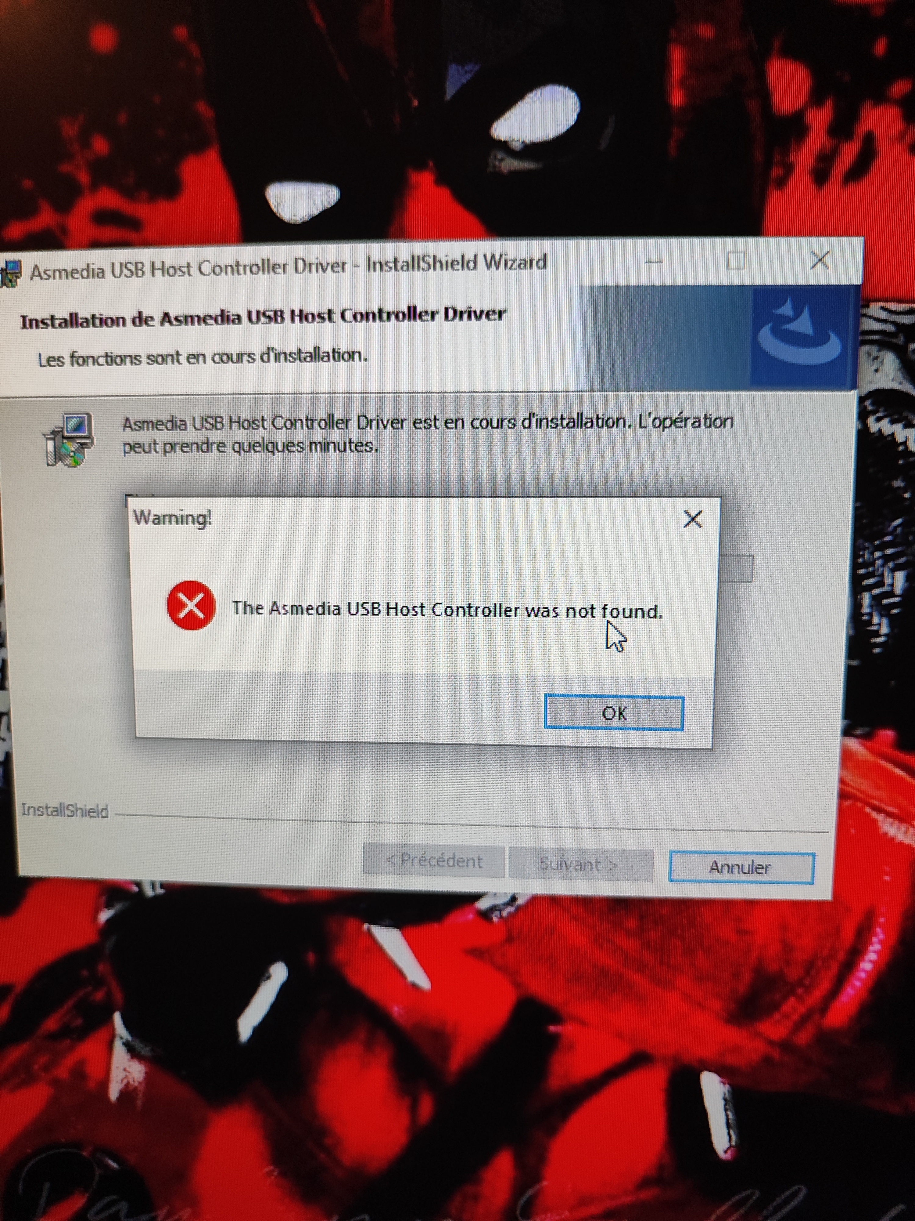

  4. Anonyme
    2024-01-05T17:30:15+00:00
    Le driver que vous me dites de mettre qd je l installe. On me marque ceci

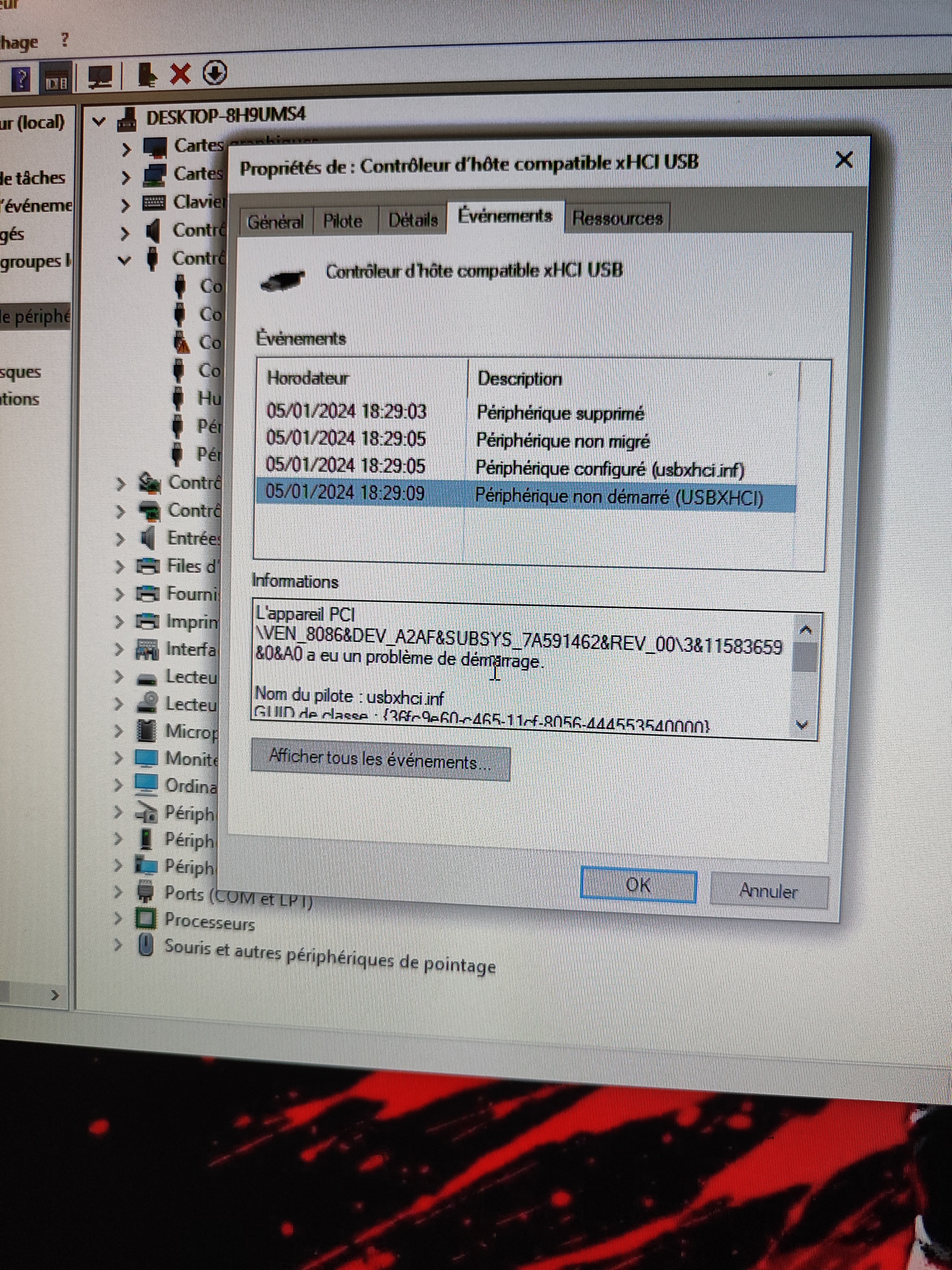

  5. routman 54 24,855 Points de réputation Modérateur bénévole
    2024-01-05T17:02:42+00:00
    Peux tu nous faire un screen de la fenêtre propriété du contrôleur d’hôte mais un en ayant cliqué sur Pilote et un en ayant cliqué sur Événement.
    On a un ami qui me marque ceci:
    Bien que j'en sois pas sûr (Il me manque les n° d'identification) je pense que le driver ad hoc pour "xHCI USB" serait dans le fichier "ASMedia USB3.0/3.1 Drivers 1.16.33.1" de cette page : https://fr.msi.com/Motherboard/Z270-KRAIT-GAMING/support#driver
    Screen adéquate:
    Bonne continuation.
