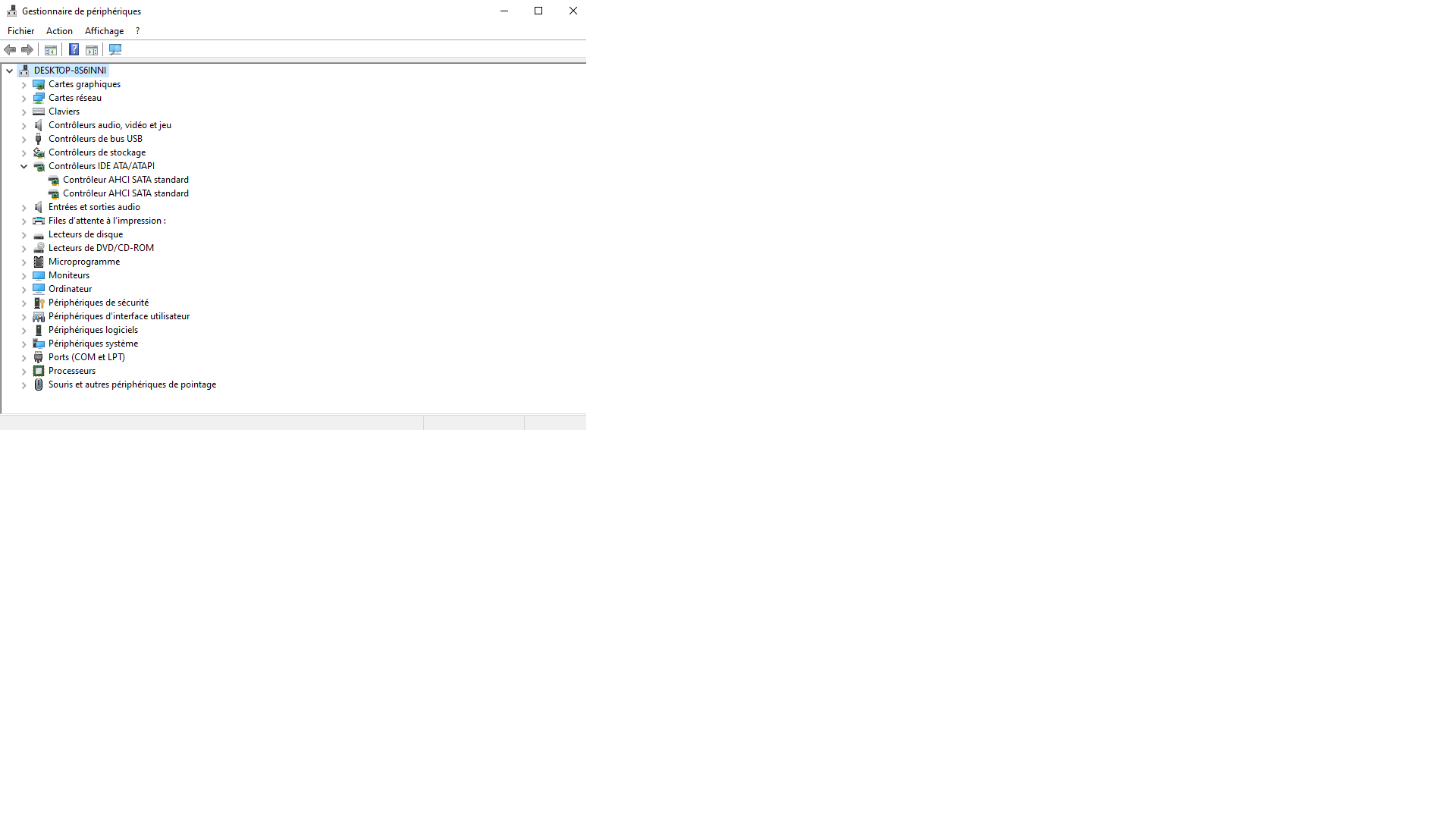

  3. Anonyme
    2020-05-30T08:55:32+00:00
    Bonjour BeteToaster3,
    Je suis Ludwig conseiller indépendant et je suis là pour vous aider.
    Cet ordinateur est une tour montée ? Si c'est le cas, je pense qu'il s'agit d'un problème de pilote SATA , nous allons le vérifier.
    Pouvez-vous vous rendre dans le gestionnaire de périphériques , déroulez l'onglet Contrôleurs IDE ATA/ATAPI, pouvez-vous me fournir une capture d'écran de cet onglet ?
    Quelle est la marque et le modèle de la carte mère ?
    En attendant vos retours.
