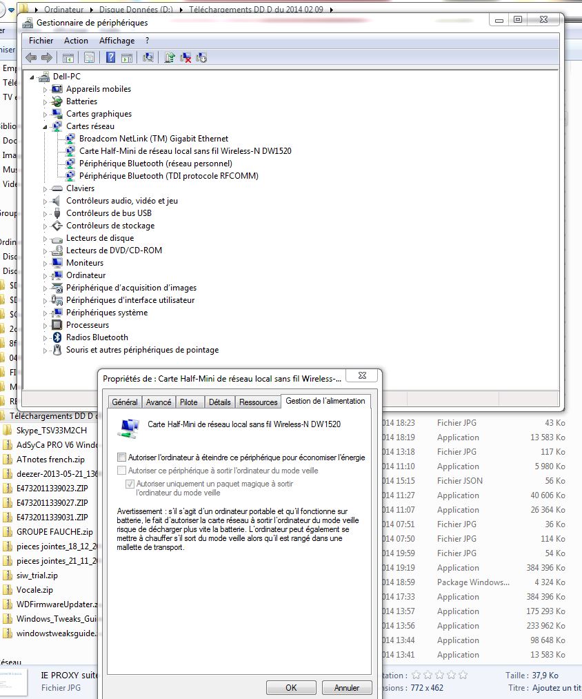

Si je regarde la gestion de l'alimentation de la Carte réseaudans le Gestionnaire de périphériques de l'onglet Système du Panneau de Configuration, je trouve  les 3 cases Autoriser cochées.

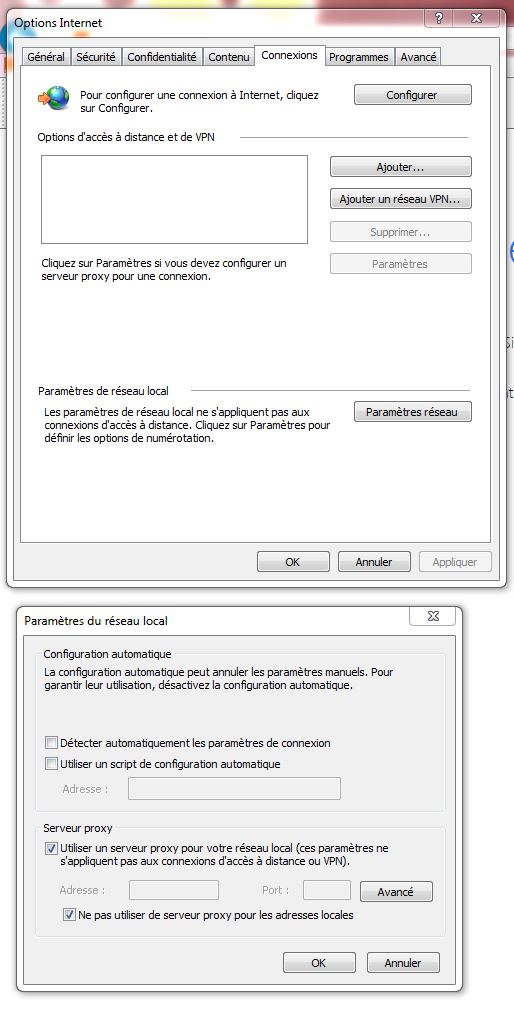

    2014-02-23T10:02:08+00:00
    Je vais essayer de faire le point car je rame toujours...
    J'ai appliqué les recommandations suggérées dans la réponse, mais le résultat reste le même la connexion demeure aléatoire !! Ci-dessous l'état des différents onglets :
    ainsi que :
    Je constate sur le dernier onglet que si je "décoche" je le retrouve ensuite "coché" de nouveau !!
    Je reste en attente et vous remercie de votre patience
    Cordialement
    JLGAY
  3. Anonyme
    2014-02-19T13:00:08+00:00
    commence par décocher les cases incriminées
    puis dans IE, options internet , onglet connexion , vérifie si "ne jamais établir de connexion" est bien coché
