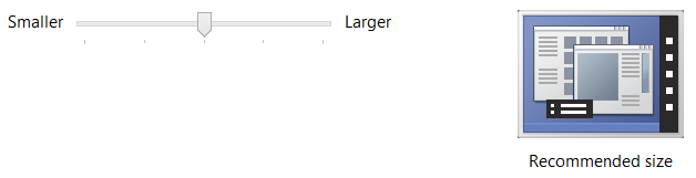

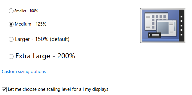

Mon problème est le suivant, ma surface à une résolution de 2160*1440 et mon 2eme écran une résolution de 1920*1080 jusque la rien d'anormal.
Le Zoom-Scaling de face de la tablette à 150%
Première constatatio nest que c'est parfait pour la tablette mais sur mon écran secondaire j'ai l'impression d'avoir une résolution de 1280 et en plus de cela c'est flou...
Deuxième constatation c'est que la configuration du zoom indépendante sur chaque écran ... ah bon c'est possible ? vous-êtes sur ?
J'ai également un Macbook pro et la c'est une vrai gestion des écrans ... (je ne critique pas je précise)
donc ma solution "b" n'est ni parfaite pour un écran ou l'autre, cela reste trop petit sur ma surface et trop grand sur mon écran secondaire.

    J'ai relié ma station d'accueil Surface à un Ecran 1920 x  1080. Ce qui fait 2 écrans, celui de la surface et celui relié à la station d'accueil.
    En suivant les réglages décrits par Jsoulet, je confirme le problème.
    Nous avons le choix entre :
    • Soit à un affichage ridiculement petit sur la surface et un affichage correcte sur l'écran,
    • Soit à un affichage normal sur la surface et un affichage flou sur l'écran.
    Dans les deux cas on fini la journée avec mal à la tête.
