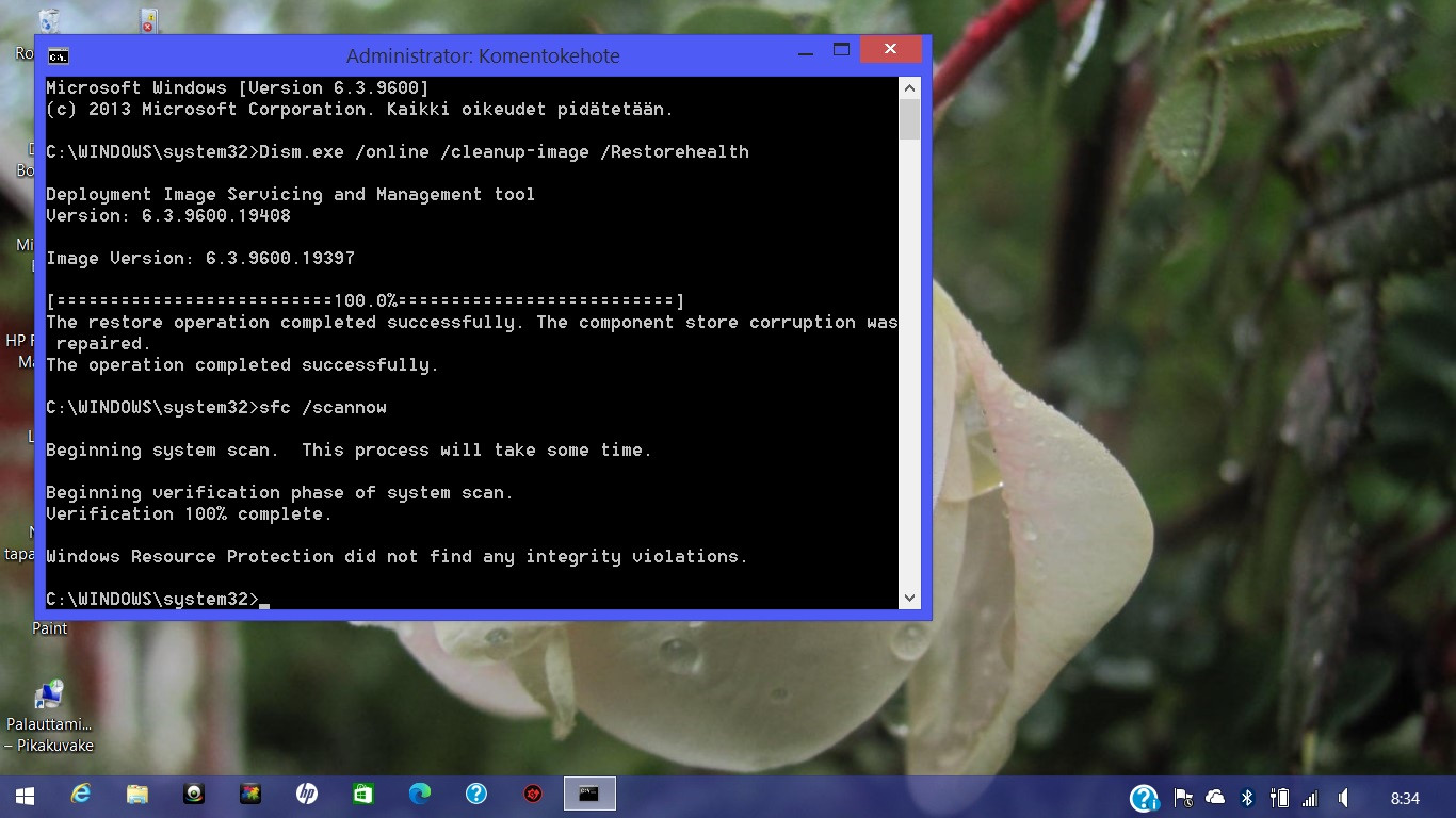

    "Teit jo tuon SFC ja DISMin." Kyllä, ja yritin asennusta tämän jälkeen !

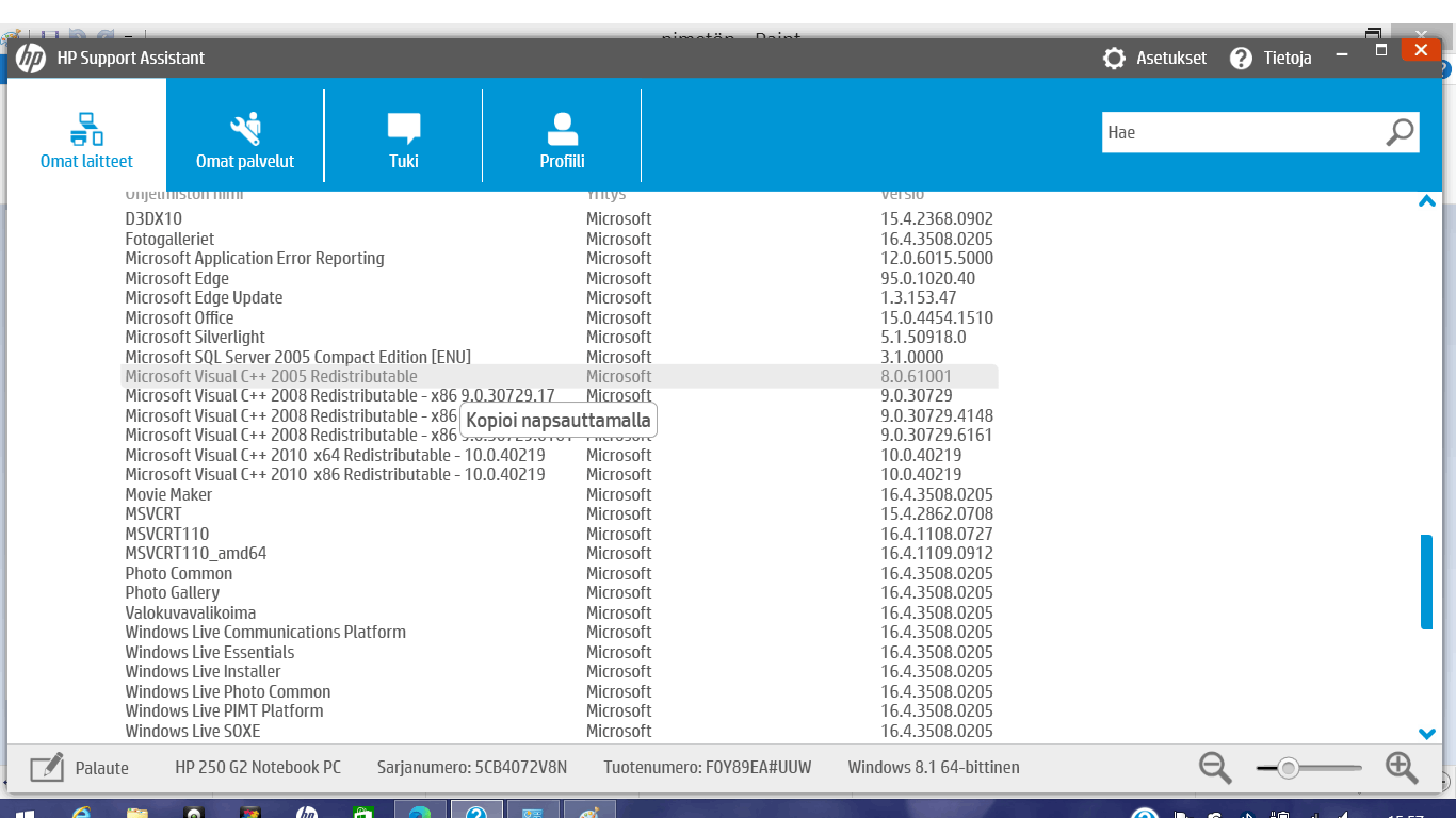

    Löysin tuollaisen: Järjestelmätiedot/Windowsin virheraportointi, yritän siitä saada kopion ja liittää se tähän viestiin. Sain kopioitua mutta tähän voi vaan liittää kuvia, ei tekstitiedostoa. Jos voisit laittaa paluupostissa sp. osoitteesi niin lähettäisin sen siinä tai ohjeen siitä miten viestiin saa tekstitiedoston liitettyä

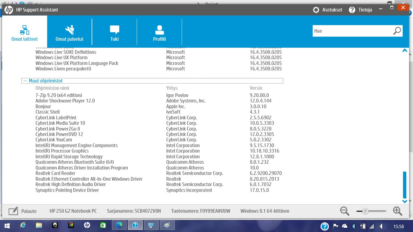

    Asensi win 8.1 lataamalla tiedoston netistä muistitikulle. Asensin sen säilyttäen omat asetukset,tiedostot ja asennetut kolmannen osapuolen sovellukset.
    Kuvakaappauksessa asennetut sovellukset korostettuna
    Terv. Pentti Partanen

    Hei ! olen tehnyt kaikki neuvomesi toimet onnistuneesti. SFC-työkalun tulos liitteenä

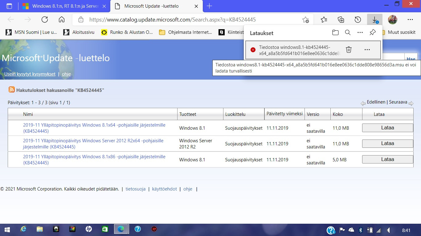

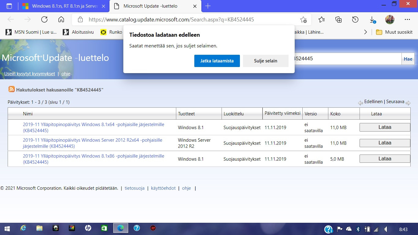

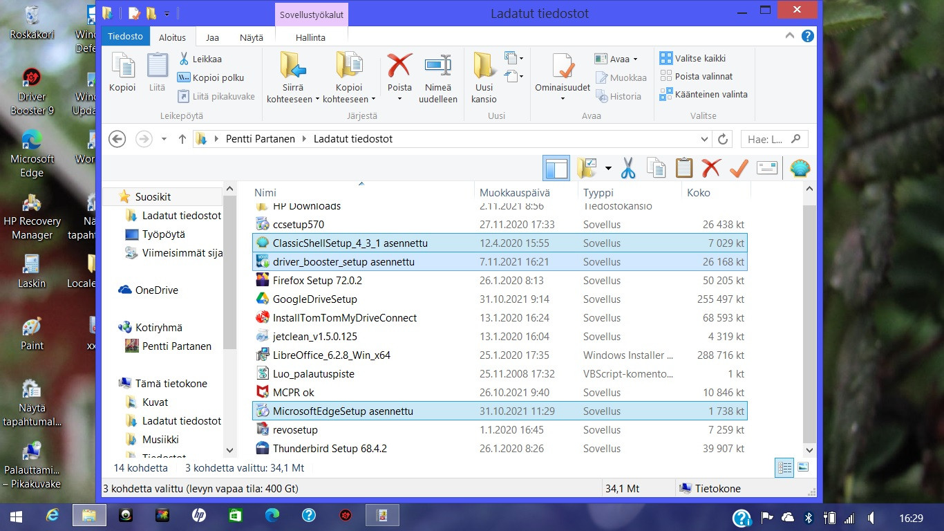

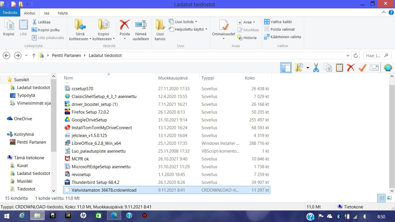

    Vaihe 3. **** SEURAAVIIN OHJEISIIN **** kohdassa Lataa KB4524445 tämän artikkelin menetelmän 2 linkkien avulla. tuo
    tiedodto ei lataannu. Kuvia liitteenä.
    Kuitenkin tuo tiedosto näkyy "ladatuissa tiedostoissa" . Samoin kun suljen selaimen niin se ilmoittaa "lataus käynnissä"odotin n. 15min ja sitten suljin selaimen välittämättä tuosta herjasta. Edelleenkään Win 10 asennus ei onnistu. Ei kysy missään vaiheessa Produkt Keytä eikä mitään ilmoita mitään virhettä , paitsi tuon "Win 10:n asennus ei onnistunut
    Asensin Win 8.1 netistä uudestaan ennen mitään näitä toimenpiteitä. Terv. Pentti Partanen

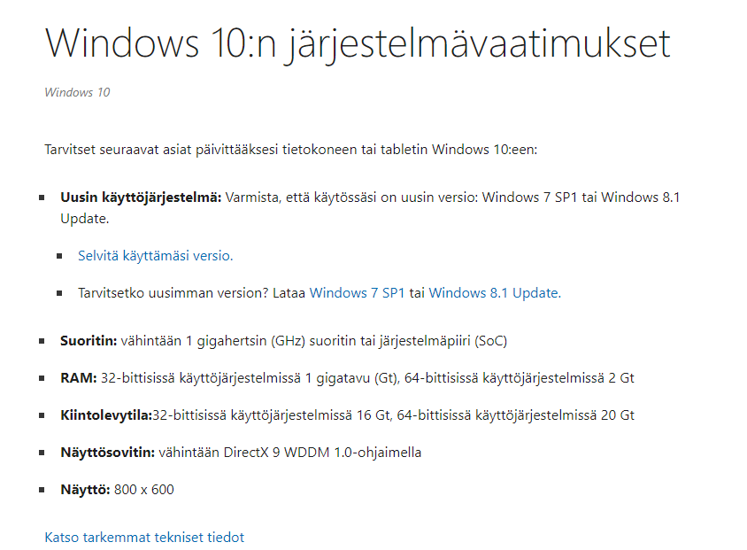

    Voit tarkastaa Windows 10 järjestelmävaatimukset TÄTÄ KAUTTA. Nykyinen tietoneesi pystyy näiden tietojen perusteella ajamaan uudempaakin käyttöjärjestelmää.

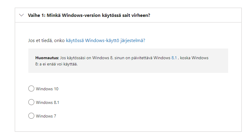

    Näen että et ole saanut virheilmoituksia päivityksen kanssa. Ensimmäiseksi suosittelisin tietokoneen eristämistä kuten olit jo tehnyt. Seuraavaksi voisit tutustua SEURAAVIIN OHJEISIIN tässä käsitellään Windows Updaten mahdollisesti kohtaamia virheitä ja niiden kanssa toimimista (kuva alla, jossa voit määritellä käyttöjärjestelmän). Olisi mielenkiintoista tietää onko tuohon 74% jotain tiettyä syytä.

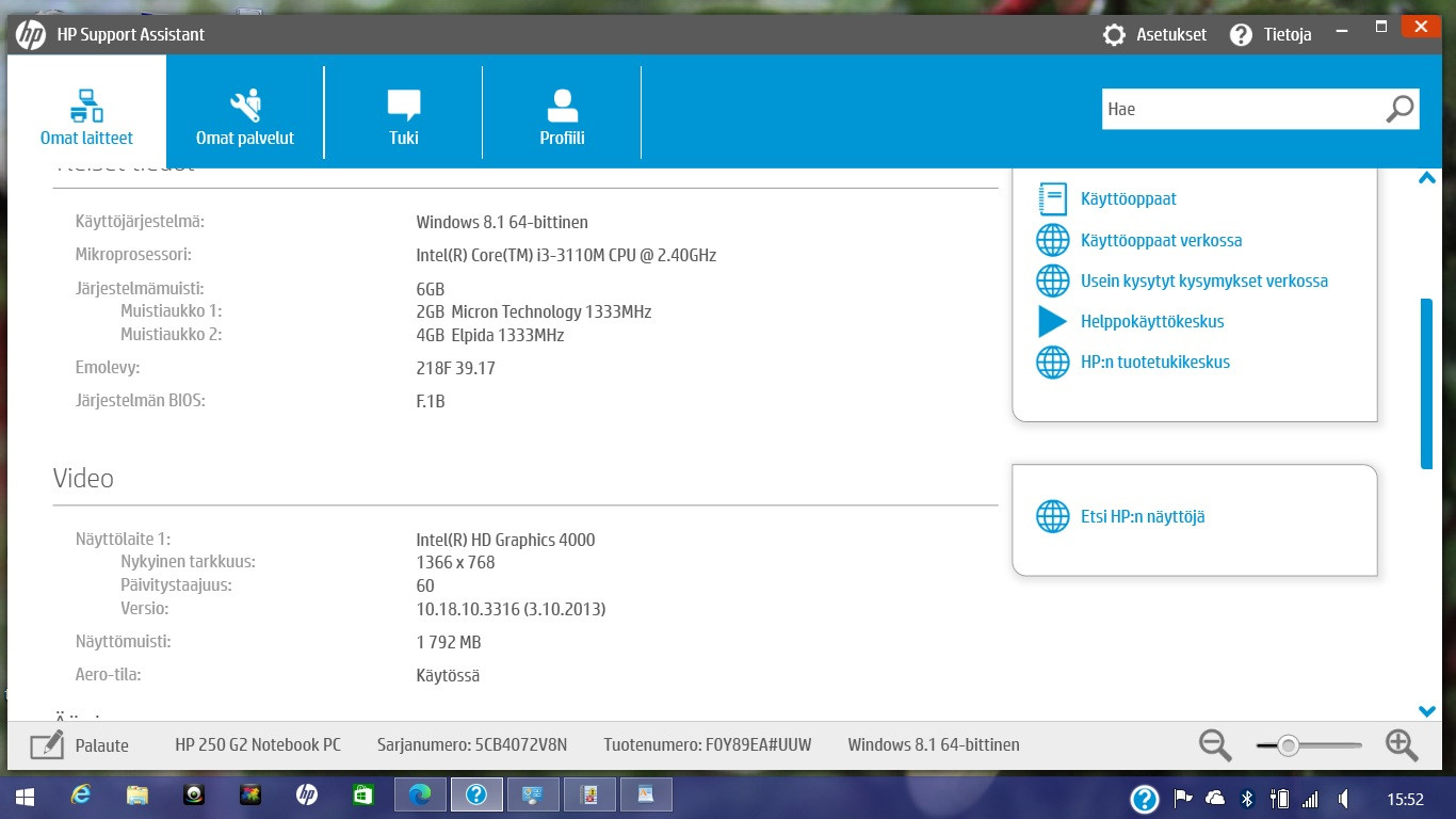

    Tuotetunnus: 00258-61286-01785-AAOEM
    Suoritin: Intel(R) Core(TM) i33110CPU @ 2.40GHz 2.40GHz
    Asennettu RAM: 6,00 ( 5,89 GT käytettävissä)
    Järjestelmätyyppi: 64-bittinen käyttöjärjestelmä, x64-suoritin
    Kynä- ja kosketuslaitteet: Tässä näytössä ei ole käytettävissä kynä- ja kosketussyötetoimintoja
    Windows
    Versio: Windows 8.1 64 bittinen
    Kone : HP 250 G2 Srj.nro: 5CB4072V8N Tuotenro: FOY89EA
    Ostop: February 20, 2014
    Kuvakaappausta en tähään hätään saa, mutta se on sellainen, asennus etenee n.74% saakka ja sitten tulee näytölle laatikko jossa lukee: " Widows 10 asennus epäonnistui". Mitään virhekoodia tai muuta asiaa selventävää ei tule. Eikä myöskään kysy missään vaihesesa Product Keytä. Olen surffaillut useilla tätä asiaa koskevilla sivuilla, myös Microsoftin, joissa saa sen käsityksen että Win 8.1 Product key kelpaa Win10:iin. Toimintalokissa on paljon varoituksia ja virheitä, mutta en osaa sitä liittää tähänKuvaKuvaKuvaKuva

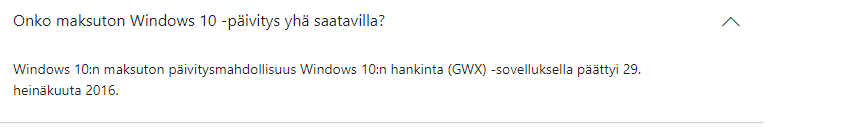

    Windows 8.1 ilmainen päivitys Windows 10 käyttöjärjestelmään ei onnistu useimmissa tapauksissa. Meiltä löytyy hyvä artikkeli asiaan liittyen SEURAAVALTA SIVULTA. Laitan kuvan tuolta sivulta alle. Windows 10:neen päivittäminen ei siis ole mahdollista ilmaiseksi useimmissa tapauksissa.
    ![Kuva](https://learn-attachment.microsoft.com/api/attachments/4397316c-4a1d-484f-8951-74dc5a1111bf?platform=QnA
    Windows tarjoaa mahdollisuuden ilmaiseen päivitykseen jossain harvoissa tapauksissa. Esimerkiksi jos olet ostanut uuden tietokoneen joka tulee Windows 8.1 kanssa voit päivittää sen ilmaiseksi Windows 10 seuraten näitä ENGLANNINKIELISIÄ OHJEITA. Nämä ohjeet siis koskevat vain uusia tietokoneita, jotka ovat tulleet uutena vanhemman Windows 8.1 käyttöjärjestelmän kanssa.
    Toivottavasti tämä selkeyttää tilannetta. Päivitys ei siis ole ilmainen useimmissa tilanteissa, mutta linkki yllä näyttää että se on edelleen ilmainen joissain harvoissa tapauksissa.
