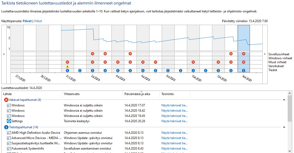

Moikka! Hei osaisiko joku auttaa, että mistä mahtaa johtua kun formatoin koneen niin alkanut tekemään tuota että esim youtubesta musaa kuunnellessa saattaa kone heittää mustan ruudun ja inhottavaa tasaista ääntä kaiuttimista? Tuon jälkeen täytyy kone käynnistää uudelleen virtanapista. Lämmöt katsottu ja on ok ja uusimmat näytönohjaimen ajurit asennettu myös. On ollut kyseinen ongelma ennenkin mutta jotenkin sain sen pois, mutta en muista enään miten ja nyt tekee tuota samaa taas formatoinnin jälkeen.

    Hei, TinoTakiainen! Huomasin tämän selvittelyn, ja täällähän onkin jo mainioita alkututkailuja tehty. Noista Luotettavuushistorian tiedoista osuu silmääni, kuinka esimerkiksi tuon saman päivän aamuna, 14.4., on tapahtunut joitain ohjainohjelmistoasennuksiakin, muun muassa AMD:ltä. Teitkö ne asennukset itse vai olivatko "automaagisia"?
    Pitkällä kokemuksella sanoisin, että kyseessä on joko a) ohjainohjelmisto- eli ajuripulma, tai **b)**virtalähde on alkanut vikaantua. Googlailun perusteellakin muun muassa noista Super Flower -virtalähteistä löytyy mainintoja erinäisistä epäluotettavuuksista ja vikaantumisista. Sehän ei ole mikään erityisen laadukkaaksi ja luotetuksi tuotemerkiksi riippumattomien arvioijien toimesta luokiteltu. Tosin nykyään huippumerkkien ja -mallienkin valmistuksen laatutaso on varsin epämääräinen, eli on pitkälti tuurista kiinni, saako kunnollisen vaiko ei. Lähteitä asiaan liittyen:

    Prossuna Intel Xeon E3-1230v3, powerina joku super flowerin 500w gold ja näyttiksenä amd R9 380. Lämmöt prossussa ja näyttiksessä pyörii siinä 40-50 jos ei pelaa. Pelatessa nousee näyttis max 60 ja prossu max 80. Eilen illalla tuo musta ruutu tuli sitten 3 kertaa. Auttaisikohan windowsin uudelleen asennus jos olen viimeksi asentanut ajurit tms jotenkin väärin ja siksi temppuilee? Kun ennen formatointia kone toimi ilman tuota ongelmaa. Nuo kaikki punaiset vakavat tapahtumat on että windowsia ei sammutettu oikein eli tuo musta ruutu tulee melkein päivittäin.

    Kerro mikä prossu  ja  poveri  / näytönohjain  ?
    Kts: Luotettavuushistoria  mitä se näyttää tuona ajan kohtana
    1. Paina Windows-näppäintä + S ja anna luotettavuus .
    2. Valitse valikosta Näytä luotettavuushistoria .
    Entäs lämmöt  lataa tämä :https://www.alcpu.com/CoreTemp/
    Memtest päiväksi jauhamaan tai vähintäin tunneiksi. Prime:llä kestotestiä sitten muulle kamalle.
    Kernel Power Error 41  (63) :ilmoittaa ei oikein sammutettu.Tuo on winukan tapa ilmoittaa että se ei ehtinyt selvittää mistä kiikastaa. Yleensä rautapuolen vika ja usein syynä muistipalikat tai näytönohjain. Syynä voi olla toki muukin esim ylikuumeneminen tms.
     Poweri  /  huono prossun jäähytys  (eli puhistus /uusia tahnat)
