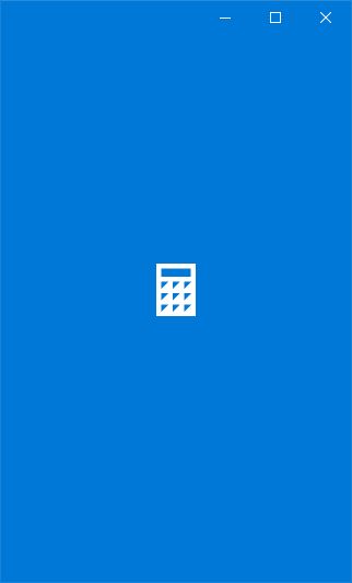

Mikä avuksi, kun osa ohjelmista ei toimi (sähköposti, Groove musiikki, hälytykset ja kello, kalenteri, laskin, palautekeskus ym. Tulee vain sellainen sininen ruutu, jossa vasemmalla ylhäällä on nimi, esim. palautekeskus, keskellä jokin logo ja ei muuta (no, oikealla ylhäällä -merkki, neliö ja x)

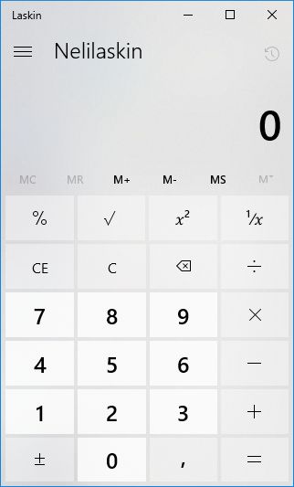

    Edellinen päivitys oli tehty 14.02.2018 (Kumulatiivinen päivitys KB4074588). Tänään tuli päivitys Kumulatiivinen päivitys KB4088758, jonka asensin. Tein myös kaikki nuo ehdottamasi toimenpiteet, ei vaikutusta. Edelleen kiinnostaa mitä kone tekee, kun avaan esimerkiksi laskimen. Löytyisikö jostain syvällisempää tietoa mitä k.o. (tms) koneen pitäisi tehdä? Nyt tulee tuo sininen  ruutu (ensimmäinen kuva), jonka jälkeen laskin aukeaa muutaman minuutin jälkeen.
