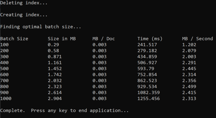

Probar tamaños de lote
Para cargar uno o varios documentos en un índice, Búsqueda de Azure AI admite las SIGUIENTES API:
La indexación de documentos en lotes mejora significativamente el rendimiento de la indexación. Estos lotes pueden ser de hasta 1000 documentos o hasta 16 MB por lote.
Determinar el tamaño de lote óptimo para los datos es un aspecto fundamental de la optimización de las velocidades de indexación. Los dos principales aspectos que influyen en el tamaño de lote óptimo son:
- El esquema del índice
- El tamaño de los datos
Dado que el tamaño óptimo del lote depende del índice y de los datos, el mejor enfoque es probar diferentes tamaños de lote para determinar qué resulta en las velocidades de indexación más rápidas para su escenario.
La siguiente función muestra un enfoque sencillo para probar los tamaños de lote.
public static async Task TestBatchSizesAsync(SearchClient searchClient, int min = 100, int max = 1000, int step = 100, int numTries = 3)
DataGenerator dg = new DataGenerator();
Console.WriteLine("Batch Size \t Size in MB \t MB / Doc \t Time (ms) \t MB / Second");
for (int numDocs = min; numDocs <= max; numDocs += step)
List<TimeSpan> durations = new List<TimeSpan>();
double sizeInMb = 0.0;
for (int x = 0; x < numTries; x++)
List<Hotel> hotels = dg.GetHotels(numDocs, "large");
DateTime startTime = DateTime.Now;
await UploadDocumentsAsync(searchClient, hotels).ConfigureAwait(false);
DateTime endTime = DateTime.Now;
durations.Add(endTime - startTime);
sizeInMb = EstimateObjectSize(hotels);
var avgDuration = durations.Average(timeSpan => timeSpan.TotalMilliseconds);
var avgDurationInSeconds = avgDuration / 1000;
var mbPerSecond = sizeInMb / avgDurationInSeconds;
Console.WriteLine("{0} \t\t {1} \t\t {2} \t\t {3} \t {4}", numDocs, Math.Round(sizeInMb, 3), Math.Round(sizeInMb / numDocs, 3), Math.Round(avgDuration, 3), Math.Round(mbPerSecond, 3));
// Pausing 2 seconds to let the search service catch its breath
Thread.Sleep(2000);
Console.WriteLine();
Dado que no todos los documentos tienen el mismo tamaño (aunque en este ejemplo sí lo tengan), calcularemos el tamaño de los datos que se van a enviar al servicio de búsqueda. Puede hacerlo mediante la siguiente función que primero convierte el objeto en JSON y, a continuación, determina su tamaño en bytes. Esta técnica nos permite determinar qué tamaños de lote son más eficaces en términos de MB/s y de velocidades de indexación.
// Returns size of object in MB
public static double EstimateObjectSize(object data)
byte[] json = JsonSerializer.SerializeToUtf8Bytes(data);
return json.Length / 1_000_000d;
La función requiere un SearchClient, así como el número de intentos que deseamos probar con cada tamaño de lote. Dado que puede haber variabilidad en los tiempos de indexación de cada lote, pruebe cada lote tres veces de manera predeterminada para que los resultados sean más significativos estadísticamente.
await TestBatchSizesAsync(searchClient, numTries: 3);
Al ejecutar la función, debería ver una salida en la consola similar al ejemplo siguiente:
Identifique qué tamaño de lote es más eficaz y use ese tamaño de lote en el paso siguiente de este tutorial. Es posible que vea una meseta en MB/s en diferentes tamaños de lote.

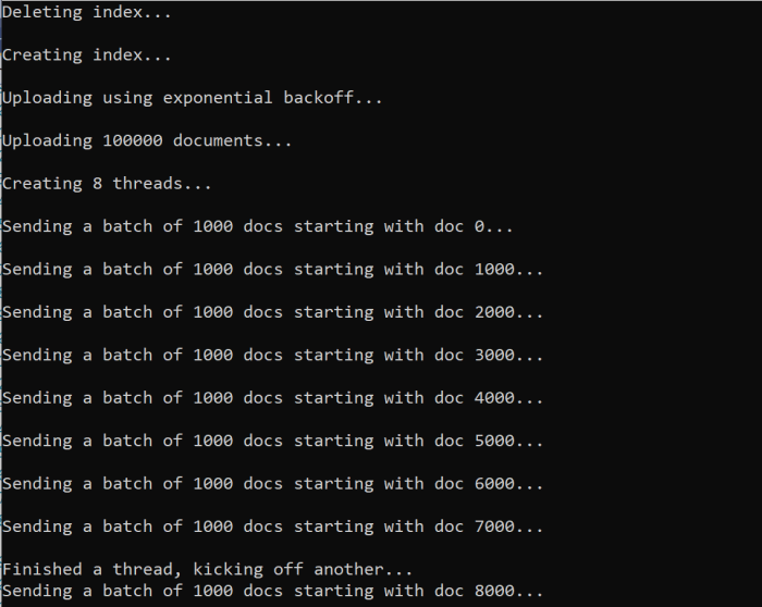

Desde aquí, encapsula el código de retroceso exponencial en una función para que se pueda llamar fácilmente.
A continuación, se crea otra función para administrar los subprocesos activos. Para simplificar las cosas, esa función no se incluye aquí, pero se puede ver en ExponentialBackoff.cs. Puede llamar a la función mediante el comando siguiente, donde hotels es los datos que queremos cargar, 1000 es el tamaño del lote y 8 es el número de subprocesos simultáneos.
await ExponentialBackoff.IndexDataAsync(searchClient, hotels, 1000, 8);
Al ejecutar la función, debería ver una salida similar al ejemplo siguiente:
Cuando se produce un error en un lote de documentos, se imprime un error que indica el error y que se está reintentando el lote.
[Batch starting at doc 6000 had partial failure]
[Retrying 560 failed documents]
Una vez finalizada la ejecución de la función, puede comprobar que todos los documentos se agregaron al índice.

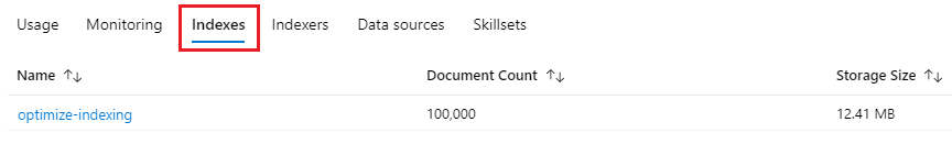

Portal de Azure
En Azure Portal, en el panel izquierdo, busque el índice optimize-indexing en la lista Índices .
El recuento de documentos y el tamaño de almacenamiento se basan en la API Obtener estadísticas de índice y pueden tardar varios minutos en actualizarse.
