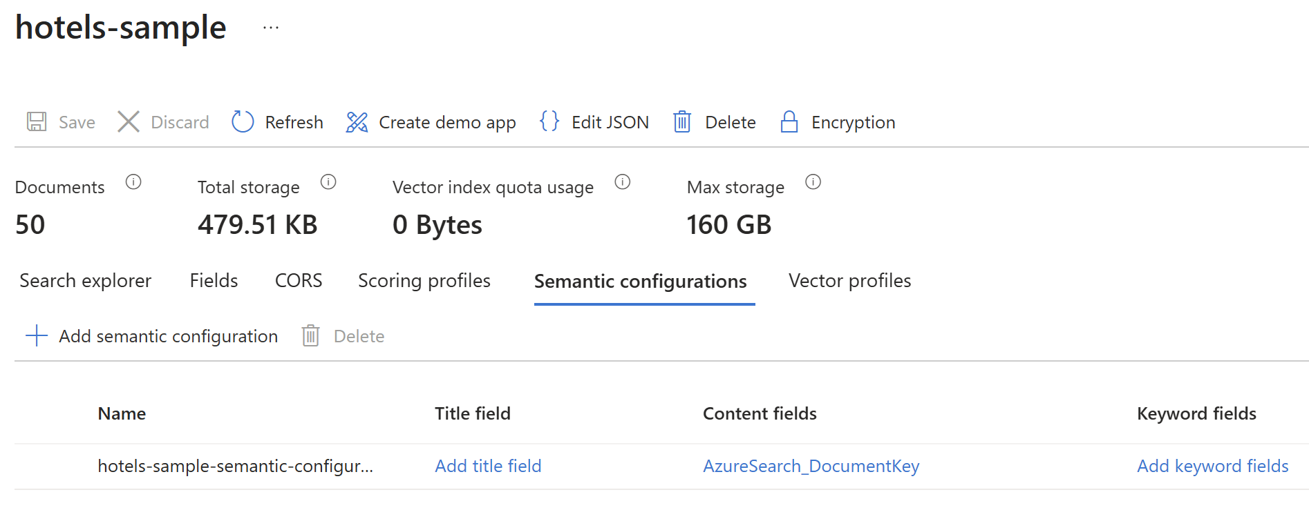

  4. Seleccione Configuraciones semánticas para ver las configuraciones existentes. Si ha habilitado la clasificación semántica durante el flujo de creación del asistente, debe haber una configuración predeterminada.
    Captura de pantalla de la configuración semántica predeterminada en el portal de Azure.

Para revisar y consultar el índice hotels-sample antes de la clasificación semántica:
  1. Vaya al servicio Foundry IQ en el portal de Azure.
  2. En el panel izquierdo, seleccione Índices de administración de> búsqueda.
  3. Seleccione hotels-sample.
  5. Seleccione Explorador de búsqueda y, a continuación, seleccione Ver>vista JSON.
  6. Pegue el siguiente JSON en el editor de consultas.
