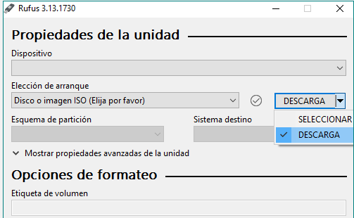

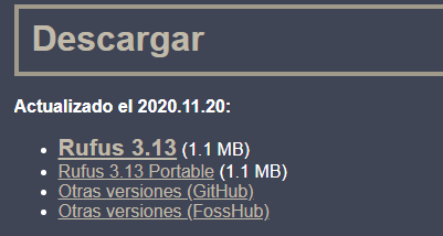

    entra a la pagina de Rufus y descarga cualquiera de los dos.
    Imagen
    una vez descargado lo ejecutas, quizás le pida permiso para buscar actualizaciones, se los da, aunque en este caso no va a descargar nada,

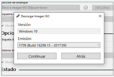

    Cuando se abre el programa vera en el angulo superior derecho un botón que dice Seleccionar pero si le da clic justo antes que termine el rectángulo (de la parte derecha) tendría que aparecer una palometa (tilde),, le da clic ahí y aparecerán 2 opciones, Seleccionar y Descargar, selecciona Descargar y da clic

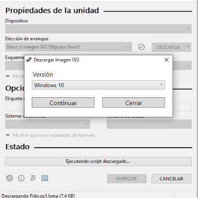

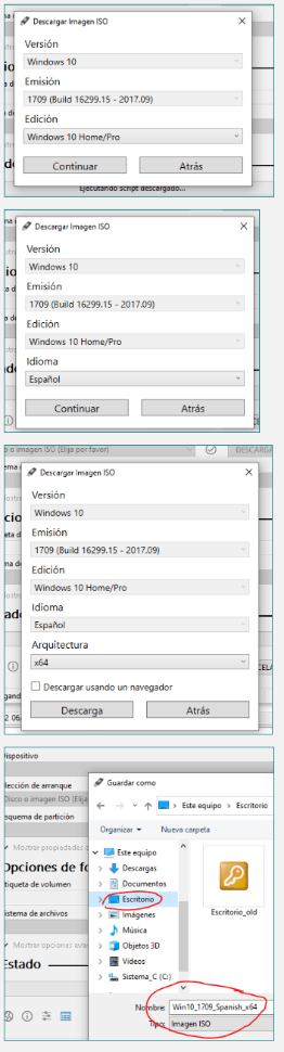

    Siga los pasos del asistente, le preguntara si es Win10 o Win8, da clic en Win10, en algún momento vera que se instala un script interno (es normal) después aparecerá una lista con las diferentes versiones de Win10, las mismas son descargadas desde un sitio oficial de Microsoft (no es nada ilegal o con ISO modificada, son originales) descargue la ISO y desde el mismo Rufus la instala en un pen o tarjeta.
    No le puedo mandar imágenes de muestras porque estoy respondiendo desde un móvil
    Editado:
    Imágenes sacada de otra de mis respuestas en otro hilo donde el usuario tenia que descargar una versión especifica
