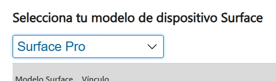

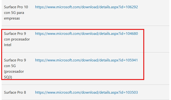

    Si el proceso anterior no funciona, le recomendamos que intente descargar el controlador y el paquete de firmware para Surface Pro 9 directamente:
    Descargar controladores y firmware para Surface - Soporte técnico de Microsoft
    ![Imagen](https://learn-attachment.microsoft.com/api/attachments/57e3e984-0ede-4128-b639-121bcfd83ad2?platform=QnA 2%2FsGFcbOsDqky9pJ</a>F%2FiJTWRsHI5W4CX1TmBwCMMQvIjhwu6hDSJIq7m5MT2l0Is79IuhX2wkwlehiAo%2B6%2BIPJBBgjYtfjwJq8%2FHq6%2BVzy6an%2F%2F5B47rmQsEr9Ih1V8r0Ebm3k%3D)
    Asegúrese de descargar el controlador correcto y el paquete de firmware
    Una vez completada la descarga, haga doble click e instálalo y, a continuación, reinicia Surface para comprobar si puede cargar la batería con normalidad.
