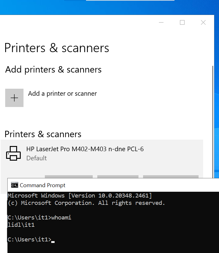

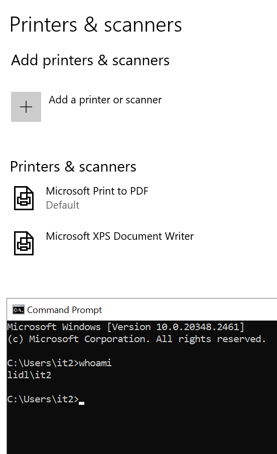

    En mi laboratorio, tengo it1 e it2, it1 es miembro de los administradores de dominio. Hice que esta impresora fuera visible solo para él 1. Y parece funcionar sin ningún problema, y no modifiqué ninguna política de grupo.

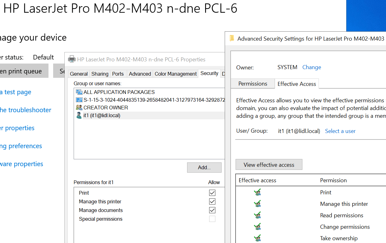

    It1 puede ver la impresora :

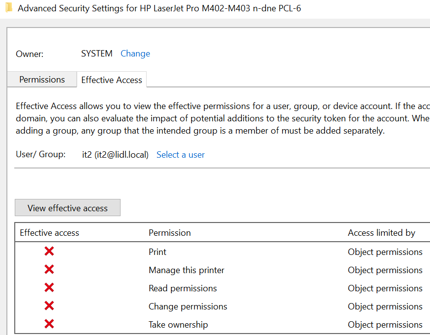

    It2 no puede:

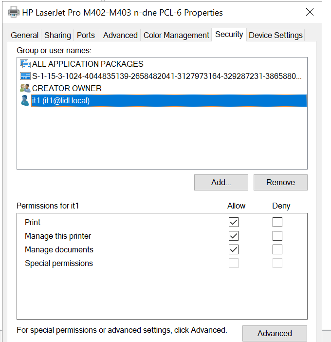

    Conjunto de permisos para ello1:

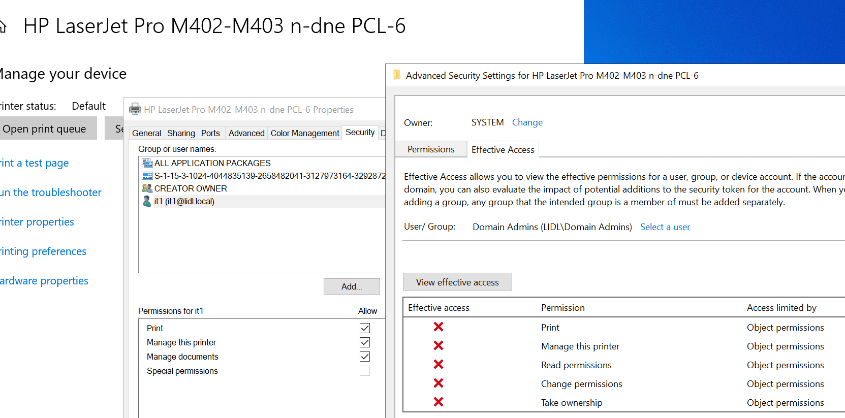

    Conjunto de permisos para el administrador de dominio:

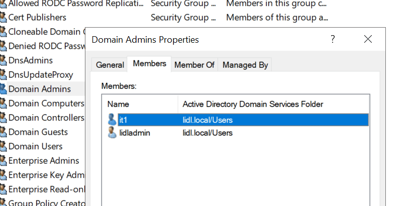

    It1 forma parte de los administradores de dominio.
    Solo it1 tiene permiso :

    Karlie first, very thank for your time.
    My goal is that User1 don't (hidden) see B_W_printer and User3 can print normally.
    The problem is that user1 always see the printer (B_W_ printer) and when delete "all " group from security tab in printer properties then user3 and administrator have "error" and can't print .
    With GPO , I tried to avoid user1 for example can manage the printer B_W and or remove it. but the goal is that user1 don´t see it
