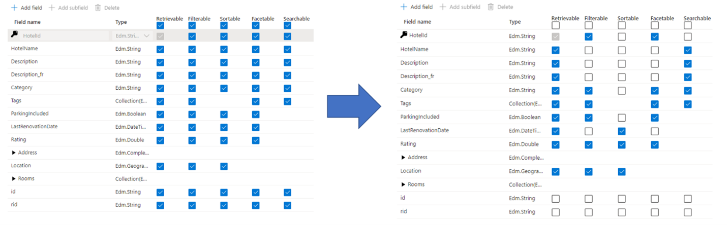

Tipp: Nutzen Sie Feldzuordnungen mit Bedacht.
Administratoren und Entwickler machen bei der Suchindexerstellung häufig den Fehler, alle verfügbaren Eigenschaften für die Felder zu verwenden, anstatt nur die tatsächlich benötigten Eigenschaften auszuwählen. Muss ein Feld beispielsweise nicht für die Volltextsuche verfügbar sein, lassen Sie dieses Feld aus, wenn Sie das Attribut für die Durchsuchbarkeit festlegen.
Durch die Unterstützung von Filtern, Facetten und Sortierung können sich die Speicheranforderungen vervierfachen. Mit Vorschlagsfunktionen erhöhen sich die Speicheranforderungen sogar noch weiter. Die Auswirkungen von Attributen auf den Speicher werden unter Attribute und Indexgröße (Auswirkungen auf den Speicher) veranschaulicht.
Zusammengefasst führen übermäßige Zuordnungen unter anderem zu Folgendem:
Sie beeinträchtigen die Indizierungsleistung aufgrund des Zusatzaufwands, der erforderlich ist, um den Inhalt des Felds zu verarbeiten und anschließend im invertierten Suchindex zu speichern. (Legen Sie das Attribut „searchable“ nur für Felder fest, die durchsuchbaren Inhalt enthalten.)
Sie sorgt dafür, dass bei jeder Abfrage ein größerer Bereich abgedeckt werden muss. Alle als durchsuchbar markierten Felder werden in einer Volltextsuche überprüft.
Sie erhöht die Betriebskosten durch zusätzlichen Speicherbedarf. Zum Filtern und Sortieren wird zusätzlicher Speicherplatz für ursprüngliche (nicht analysierte) Zeichenfolgen benötigt. Legen Sie „filterable“ und „sortable“ möglichst nicht für Felder fest, die diese Attribute nicht benötigen.
In vielen Fällen werden durch übermäßige Zuordnungen die Funktionen des Felds eingeschränkt. Wenn ein Feld beispielsweise facettenreich, filterbar und durchsuchbar ist, können darin nur 16 KB an Text gespeichert werden. Ein durchsuchbares Feld kann dagegen bis zu 16 MB an Text enthalten.

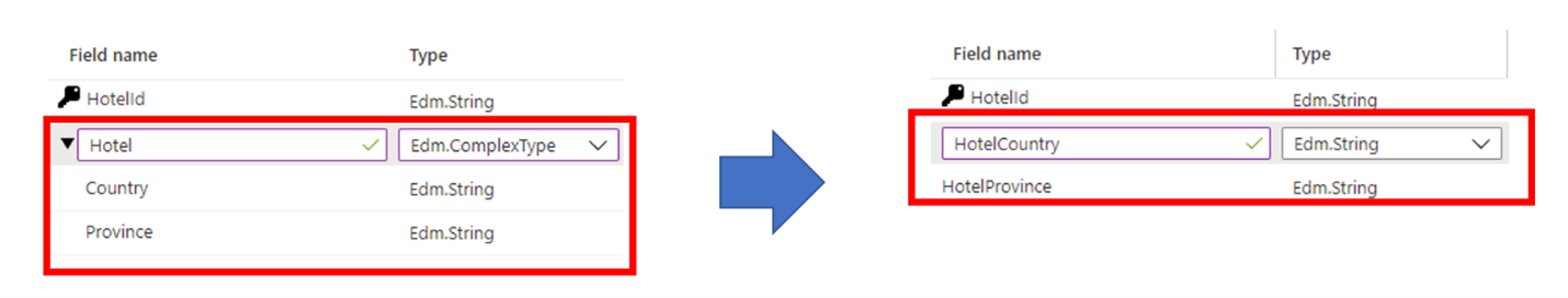

Tipp: Erwägen Sie Alternativen zu komplexen Typen.
Komplexe Datentypen sind bei Daten mit einer komplizierten geschachtelten Struktur nützlich – also etwa bei den über- und untergeordneten Elementen in JSON-Dokumenten. Der Nachteil komplexer Typen (im Vergleich zu nicht komplexen Datentypen) besteht in den zusätzlichen Speicheranforderungen und zusätzlichen Ressourcen, die für die Indizierung des Inhalts erforderlich sind.
In bestimmten Fällen lassen sich diese Nachteile vermeiden, indem Sie eine komplexe Datenstruktur einem einfacheren Feldtyp (beispielsweise einer Sammlung) zuordnen. Alternativ können Sie ggf. eine Feldhierarchie vereinfachen und stattdessen einzelne Felder auf Stammebene verwenden.
