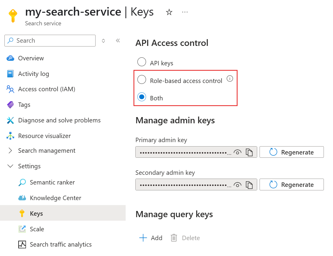

  1. Wechseln Sie im Azure Portal zu Ihrem Foundry IQ Service.
  2. Wählen Sie im linken Bereich "Einstellungsschlüssel" >aus.
  3. Wählen Sie die rollenbasierte Zugriffssteuerung oder beides aus, wenn Sie Zeit benötigen, um Clients auf RBAC umzusteigen.
    Screenshot der Optionen für die Zugriffssteuerung im Azure-Portal.

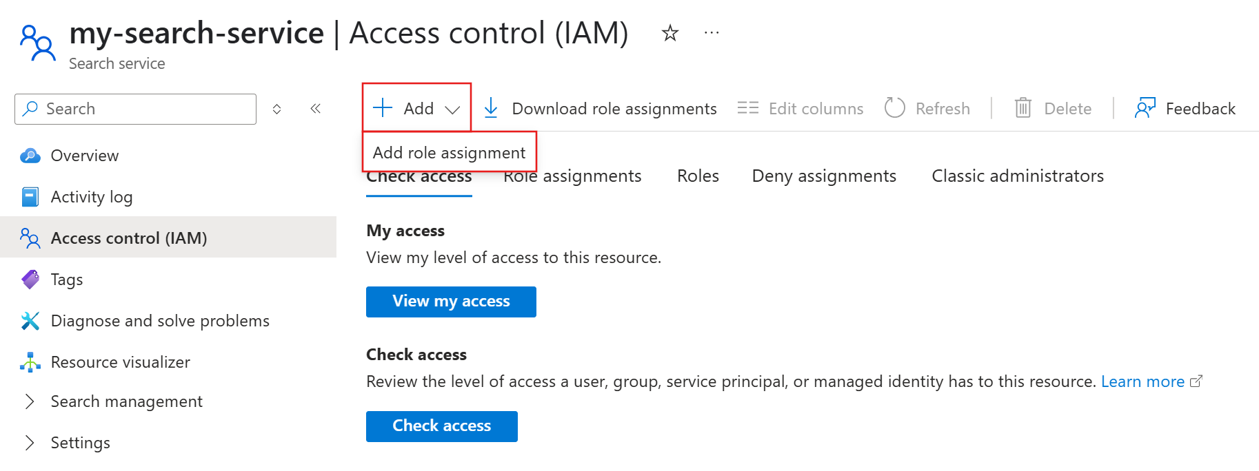

  4. Wählen Sie im linken Bereich access control (IAM) aus.
  5. Wählen Sie Hinzufügen>Rollenzuweisung hinzufügen.
    Screenshot des Dropdownmenüs zum Hinzufügen einer Rollenzuweisung im Azure-Portal.
  6. Weisen Sie Ihrer Benutzerkonten- oder verwalteten Identität die Rolle "Mitwirkender des Suchdiensts " zu.
  7. Wiederholen Sie die Rollenzuweisung für den Suchindexdatenmitwirkenden.

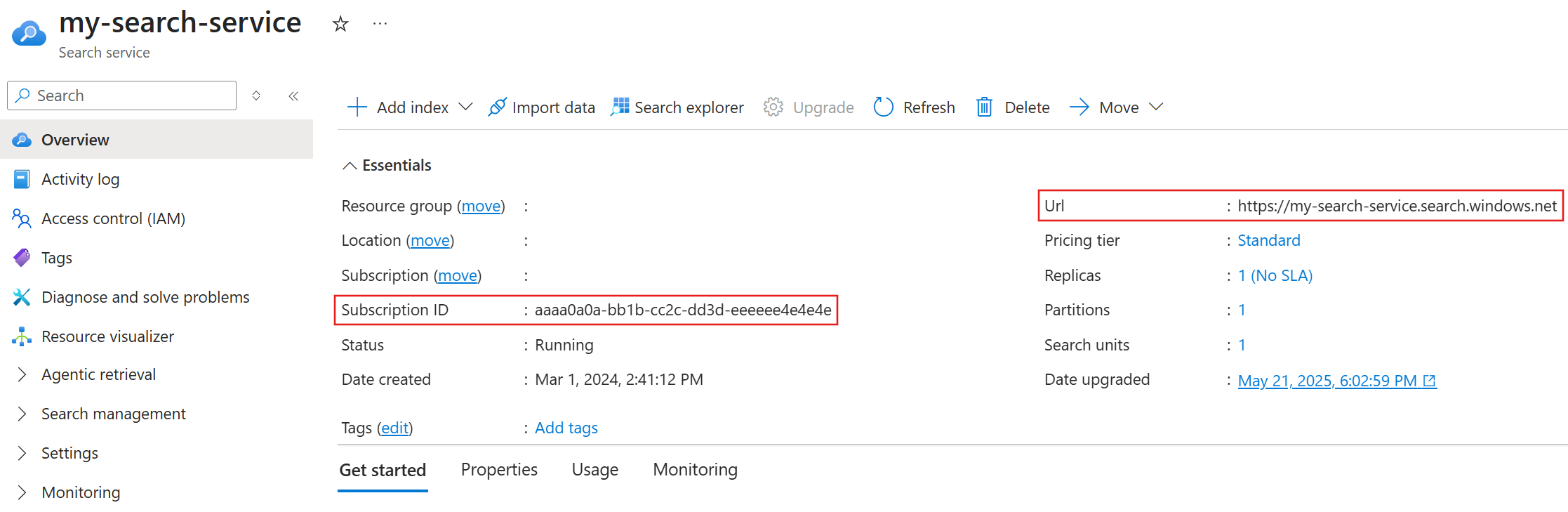

  2. Wählen Sie im linken Bereich die Option "Übersicht" aus.
  3. Notieren Sie sich die Abonnement-ID und den Endpunkt.
    Screenshot der Abonnement-ID und des Endpunkts im Azure-Portal.
