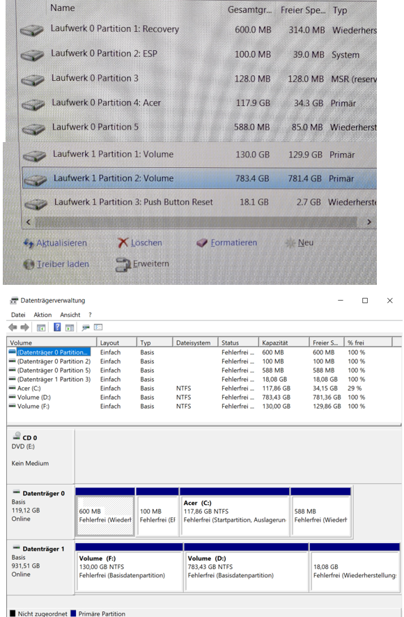

  1. Jorolo 40 Zuverlässigkeitspunkte
    2026-07-13T07:45:59.7533333+00:00
    Laufwerk 1 ist kein externes Laufwerk. Der Laptop hat nur eine interne Festplatte, die aufgeteilt ist in die „Laufwerke“ C, D, F und nichts ist extern angeschlossen.
    Insgesamt ist für mich der Screenshot aus meiner letzten Mitteilung etwas verwirrend, weil die Nummern der „Laufwerke“, „Datenträger“ und „Partitionen“ nicht mit der Übersicht in der Datenträgerverwaltung (unterer Screenshotteil) übereinstimmen.
    Die Frage, die an dieser Stelle des Setups gestellt wird, heißt ja: „wo wollen Sie Windows installieren?“ Alle Programme laufen ja auf „C“. Als Laie würde ich sagen, ich will auf C installieren. Also würde sich doch anbieten, im oberen Teil des Screenshots die 4. Zeile von oben stehen (erkennbar an der Größe 117,9 GB) zu lassen und alle anderen Zeilen zu löschen. Ist das so korrekt oder unlogisch?
    Wenn das so nicht stimmen sollte, bräuchte ich eine Hilfe, welche der Zeilen im Screenshot zu löschen sind. Ich bitte um Verständnis für meine Verwirrung.
  2. WK123456 11,490 Zuverlässigkeitspunkte
    2026-07-12T19:52:39.17+00:00
    Lösche nacheinander mit dem roten X alle Partitionen auf dem Laufwerk 0. Mache danach einen Linksklick auf den nicht zugewiesenen Bereich und klicke dann auf "Weiter".
    Wenn es sich bei Laufwerk 1 um ein externes Laufwerk handelt, stecke es für die Installation besser ab. Da ist als 3. Partition nämlich noch eine (vermutlich alte) Wiederherstellungspartition des Herstellers des Rechners abgelegt.
  3. Jorolo 40 Zuverlässigkeitspunkte
    2026-07-12T17:34:30.13+00:00
    Jetzt muss ich leider nochmal etwas fragen, bevor es schiefgeht. Es geht um die Anweisung: "Lösche bei der Frage nach dem Installationsziel mit dem roten X (links unten) zunächst alle Partitionen, die auf deinem Systemlaufwerk vorhanden sind. Wähle dann den nicht zugewiesenen Bereich für die Installation aus..."
    Im Screenshot hier habe ich die Auswahl dargestellt und zusätzlich die Ansicht der Datenträgerverwaltung. Muss ich tatsächlich Zeilen löschen (welche genau?) bzw. genügt es nicht, nur eine der Zeilen (welche genau?) zu markieren und weiterzugehen?grafik
