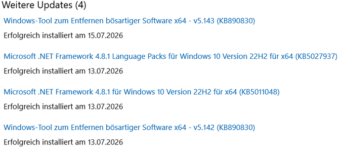

Ich bin da ein wenig ratlos. Bei dir installiert ist das letzte, reguläre Update für Windows 10, Version 22H2, aus dem Oktober 2025 (KB5066791), gefolgt vom letzten "Korrekturupdate" zum ESU-Programm (KB5072653). Anschließend wurde nur noch das KB5094127 (Sicherheitsupdate vom Juni 2026) installiert. Da das KB5094127 ein kumulatives Update ist, enthält es alle Änderungen, die zwischen dem KB5072653 und dem KB5094127 ausgerollt wurden (11 Updates). Du solltest also auf neuestem Stand sein.
Führe bitte noch einmal winver aus. Als Build-Nr. sollte dir jetzt 19045.7417 angezeigt werden. Wenn das so ist und ein Klick auf den Button "Nach Updates suchen" eine entsprechende (durchaus erfolglose) Suche auslöst, ist es womöglich nur ein unkritischer Anzeigefehler.
In der Regel erscheint die Anzeige "Auf Ihrem Gerät ...." immer dann, wenn ein AV- oder Optimierungstool installiert ist, das saubere Updates von Windows verhindert. Hast du nach der Neuinstallation von Windows ein solches Tool installiert?

Der Screenshot ist lesbar und enthält alle Infos, die von Interesse sind.
Dein Acer-Laptop ist ziemlich alt und wird von Acer nicht mehr unterstützt. Das Alter des Laptops bzw. das Alter des BIOS (von 2015) könnte allerdings auch der Auslöser für die Probleme bei der Installation der letzten Sicherheitsupdates sein. Mit diesen Updates werden nämlich auch neue Zertifikate für die beim Secure Boot zugelassenen Bootloader bereitgestellt.
Deshalb folgender Vorschlag, der das wenig wahrscheinliche Risiko enthält, dass ein kompromittierter Bootloader auf deinem System Schaden anrichtet: Starte den Rechner neu und rufe sofort das BIOS auf. Deaktiviere unter dem Reiter "Security" den "Secure Boot Mode" durch die Auswahl von "Disabled" oder "Legacy" oder "CSM". Starte dann neu und teste, ob das Update jetzt installiert wird.
Sollte Windows nach dem Ausschalten des Secure Boot Mode nicht mehr starten, starte wieder neu, rufe das BIOS auf und schalte den Secure Boot Mode durch Auswahl von "Standard" wieder ein.
Hilft auch das Ausschalten des Secure Boot nicht, bin ich allerdings ratlos, wie das Problem mit den Updates behoben werden kann.
