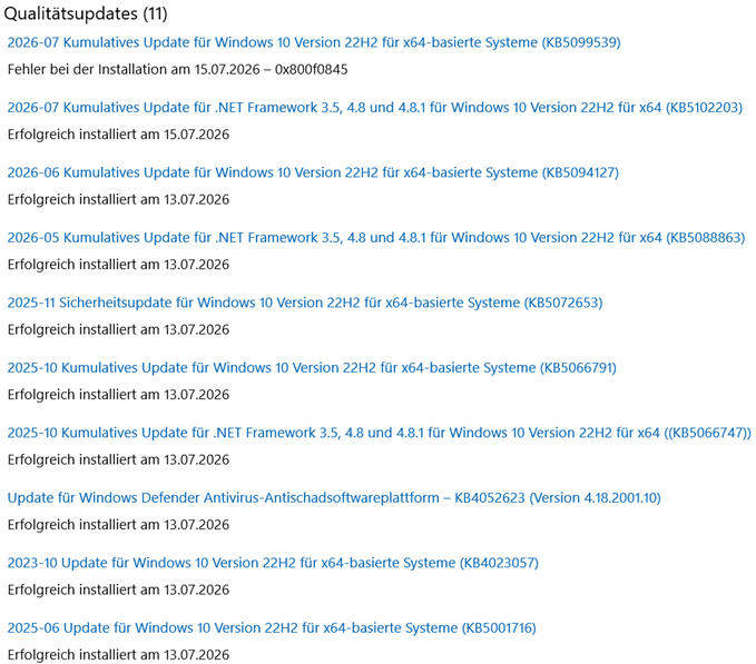

  1. WK123456 11,475 Zuverlässigkeitspunkte
    2026-07-16T16:04:41.4066667+00:00
    Danke für die Screenshots. Mit "1. Seite des Windows-Updateverlaufs" meinte ich den Seitenanfang des Verlaufs. Da steht nämlich das letzte Installationsdatum von Windows 10 ;-).
    Da der beim Update KB5099539 auftretende Fehler 0x800f0845 häufig durch beschädigte Systemdateien oder durch fehlerhafte .NET-Framework-Updates ausgelöst wird, könnte eine Reparatur mit Bordmitteln von Windows das Problem bereits beheben.
    Mache dazu einen Rechtsklick auf das Startsymbol und wähle dann aus dem Kontextmenu entweder Windows PowerShell (Administrator) oder Terminal (Administrator) aus. Gib dann in der PowerShell- oder Terminal-Konsole folgenden Befehl ein und führe ihn aus:
    dism /online /cleanup-image /restorehealth
    Führe danach den folgenden Befehl so oft aus, bis dir angezeigt wird, dass keine Integritätsverletzungen gefunden wurden:
    sfc /scannow
    Schließe die PowerShell oder das Terminal dann mit exit, starte den Rechner neu und suche erneut nach Windows Updates. Jetzt sollte das KB5099539 ohne Fehlermeldung installiert werden.
  2. Jorolo 40 Zuverlässigkeitspunkte
    2026-07-16T15:10:29.7633333+00:00
    und der Verlauf Nr.2:
    grafik
  3. Jorolo 40 Zuverlässigkeitspunkte
    2026-07-16T15:09:24.98+00:00
    hier noch der Updateverlauf Nr.1:
    grafik
