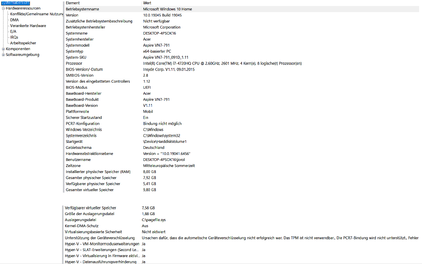

Der Screenshot ist lesbar und enthält alle Infos, die von Interesse sind.
Dein Acer-Laptop ist ziemlich alt und wird von Acer nicht mehr unterstützt. Das Alter des Laptops bzw. das Alter des BIOS (von 2015) könnte allerdings auch der Auslöser für die Probleme bei der Installation der letzten Sicherheitsupdates sein. Mit diesen Updates werden nämlich auch neue Zertifikate für die beim Secure Boot zugelassenen Bootloader bereitgestellt.
Deshalb folgender Vorschlag, der das wenig wahrscheinliche Risiko enthält, dass ein kompromittierter Bootloader auf deinem System Schaden anrichtet: Starte den Rechner neu und rufe sofort das BIOS auf. Deaktiviere unter dem Reiter "Security" den "Secure Boot Mode" durch die Auswahl von "Disabled" oder "Legacy" oder "CSM". Starte dann neu und teste, ob das Update jetzt installiert wird.
Sollte Windows nach dem Ausschalten des Secure Boot Mode nicht mehr starten, starte wieder neu, rufe das BIOS auf und schalte den Secure Boot Mode durch Auswahl von "Standard" wieder ein.
Hilft auch das Ausschalten des Secure Boot nicht, bin ich allerdings ratlos, wie das Problem mit den Updates behoben werden kann.
