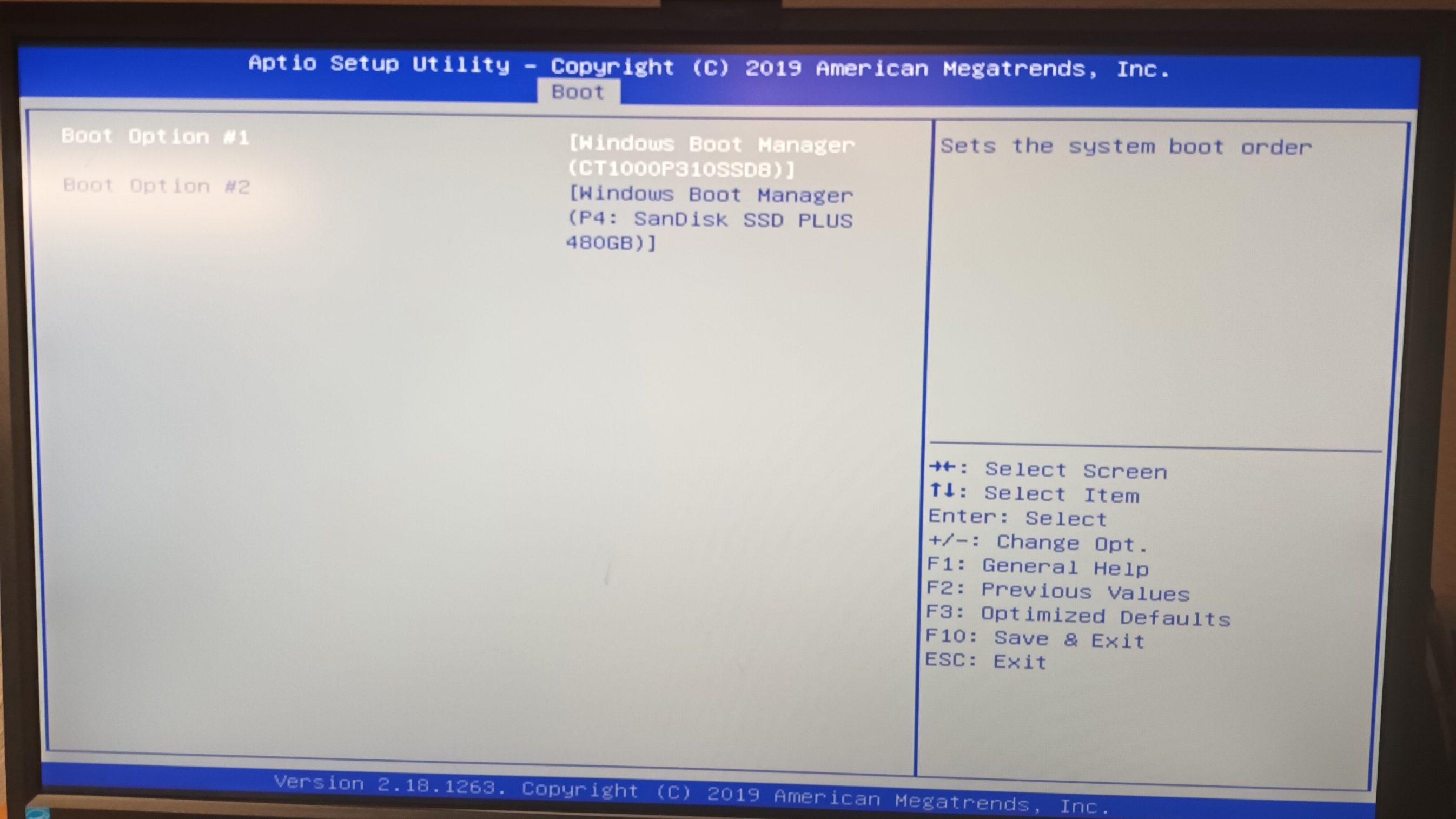

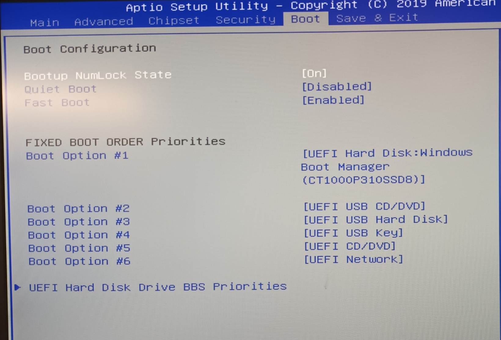

Hallo,

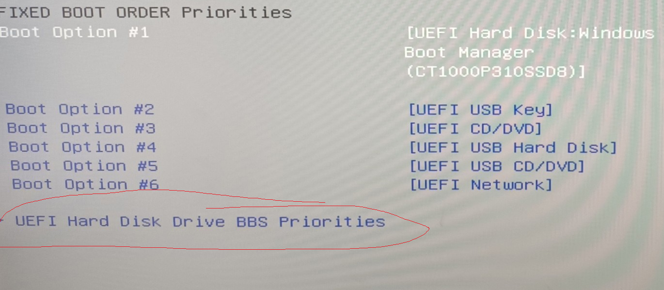

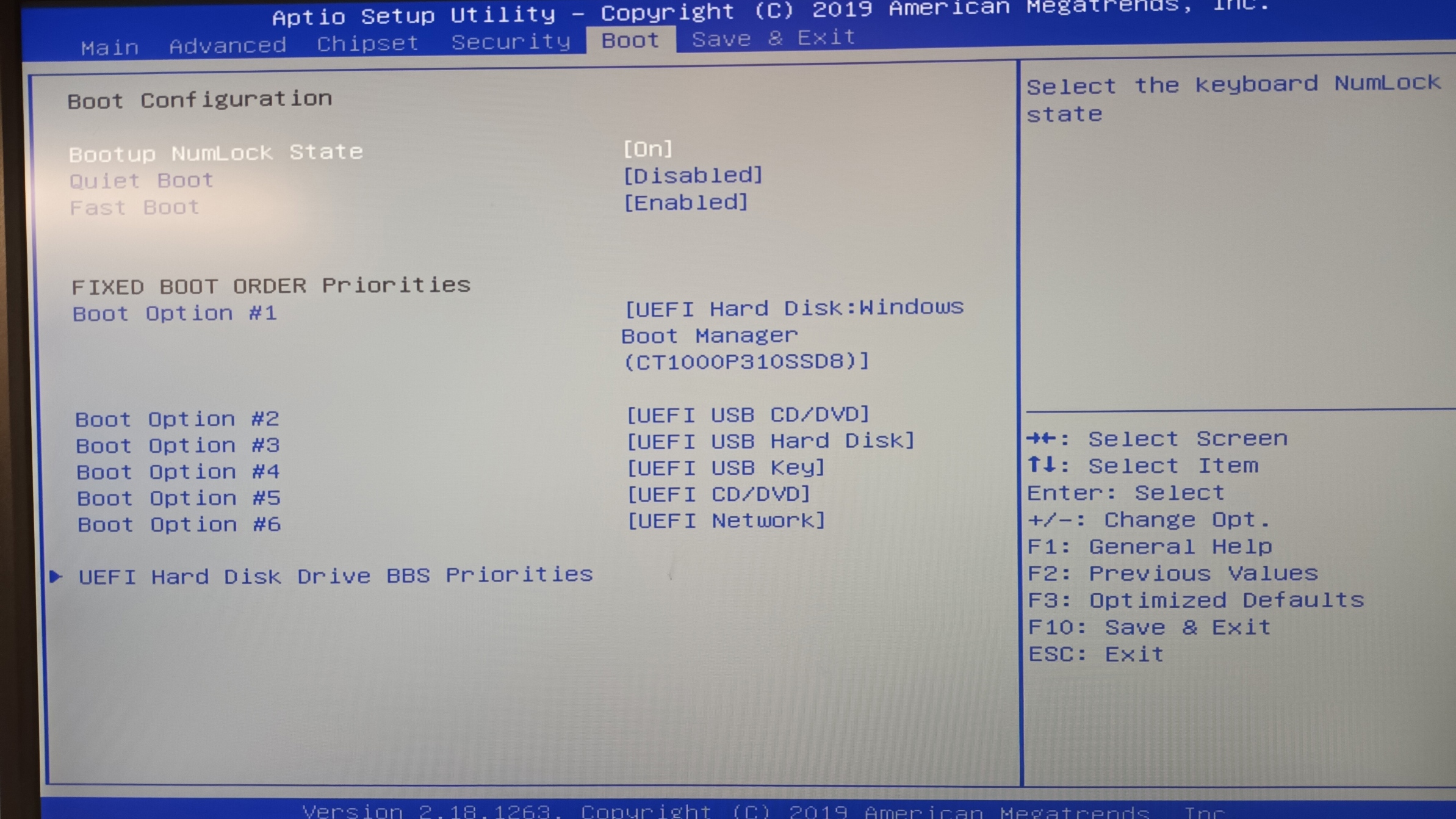

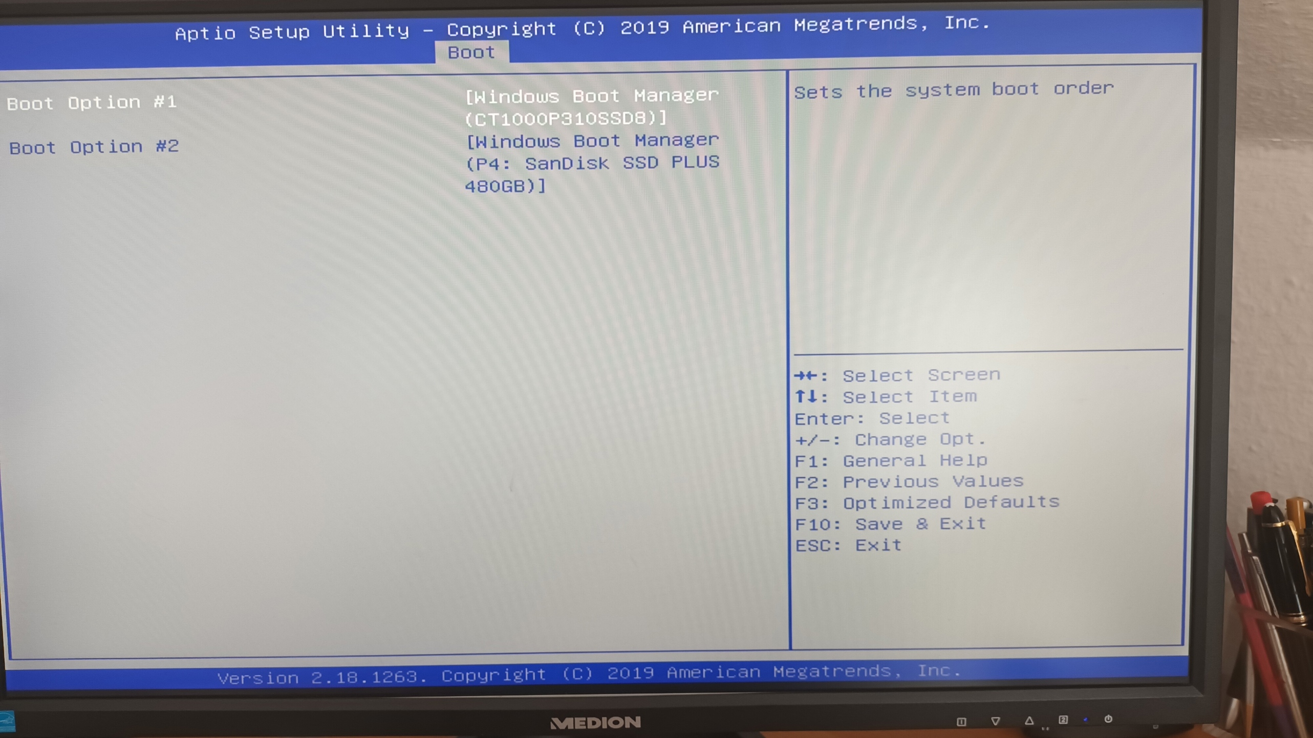

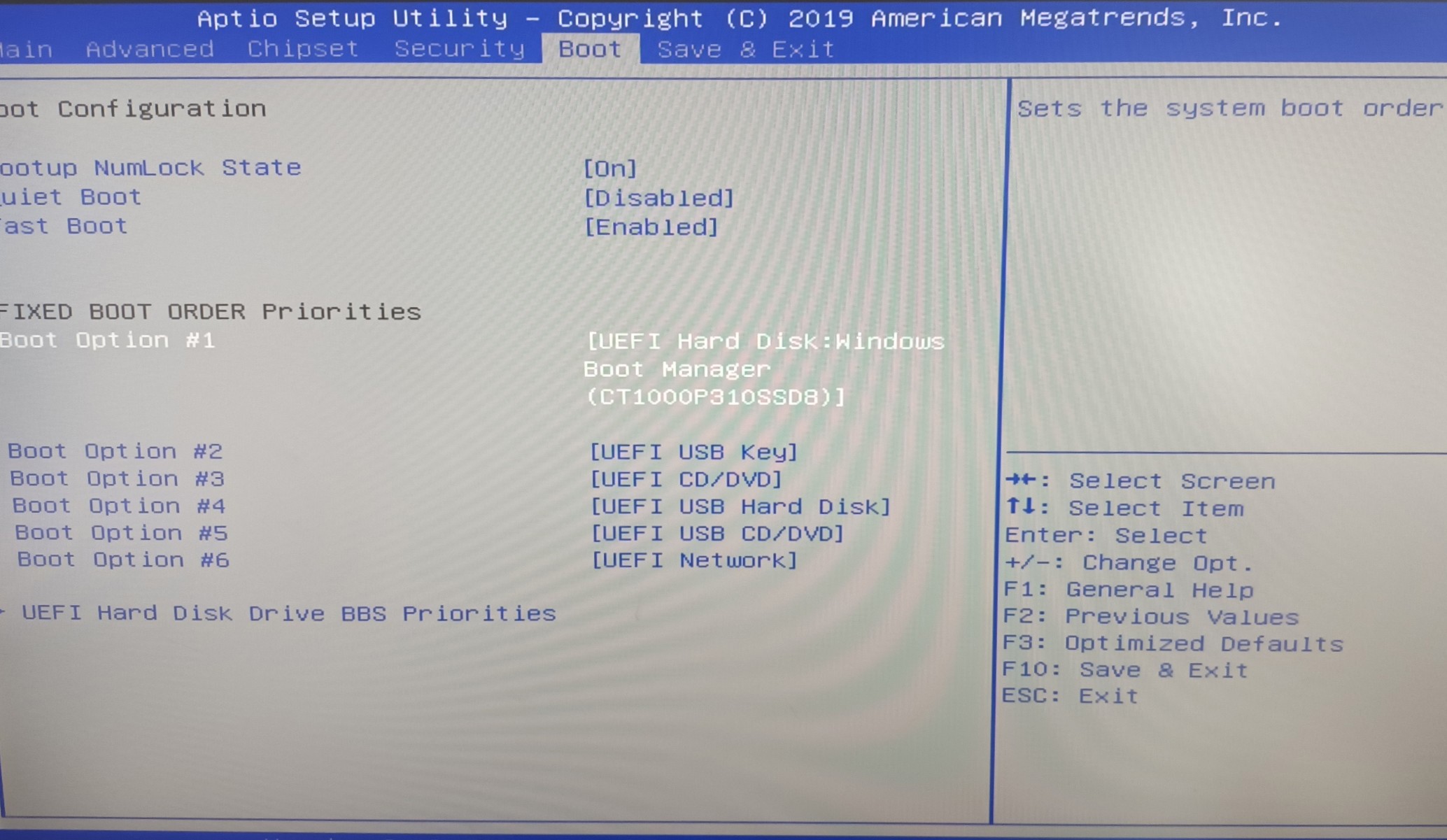

ich habe auf meinem PC (Win11 Pro 25H2) zwei SSDs, beide haben ein Windows-Betriebssystem installiert. Beide haben einen Bootloader. Die Einstellungen im UEFI sind korrekt: 1. Bootoption: HD mit Winbootloader, Bootloaderoption 1 = SSD 1, Option 2 = SSD 2.
Seit einem kürzlichen Windows Update bootet mein PC immer von SSD 2 statt von SSD 1. Nur wenn ich SSD 2 abgesteckt habe, bootet er von SSD 1. Auch wenn ich die Bootloaderoption 2 = disable stelle, ändert sich nichts.
Ich habe zunächst ChatGPT um Rat gefragt und einige Dinge versucht, aber alles ohne Erfolg. Trotz richtiger Einstellungen "overruled" mein PC die Boot-Priorisierung und bootet von der (nicht gewünschten) Alternativ-SSD 2. Ich kann auch keine Auswahl (Booten von SSD 1 oder SSD 2) beim Start erzeugen. Das wäre mir auch nicht wichtig, wenn nötig, kann ich im UEFI ja - eigentlich - die Boot-Reihenfolge ändern.
Ist das Problem bekannt? Gibt es eine Lösungsoption?
Ich bin nur mäßig versiert, bräuchte also leicht verständliche Hinweise und Vorgehensbeschreibungen. Vielen Dank!

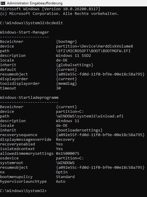

Danke für die Screenshots. Die beiden Windows-Systeme sind bei dir nicht als Dual-bzw. Multiple-Boot-, sondern als zwei voneinander unabhängige Installationen eingerichtet (jedes Windows hat seine "eigene" ESP).
Die BC-Daten der beiden Installationen zeigen keine Auffälligkeiten. Da ich das von dir verwendete BIOS bzw. die möglichen Einstellungen im BIOS nicht kenne, habe ich nur den Vorschlag, dass du dir von den Support-Seiten des Herstellers deines Rechners ggf. eine aktuelle Version des BIOS herunterlädst, installierst und dich dann erneut an die Einrichtung der Boot-Optionen machst.
Du brauchst dazu aus meiner Sicht nur unter "Fixed Boot Order" als Boot-Optionen #1 und #2 jeweils den Windows Boot Manager auf den beiden Platten auszuwählen. Von der Platte, die unter Position #1 aufgeführt ist, wird dann gestartet. Willst du die andere Installation starten, brauchst du nur die Reihenfolge verschieben.

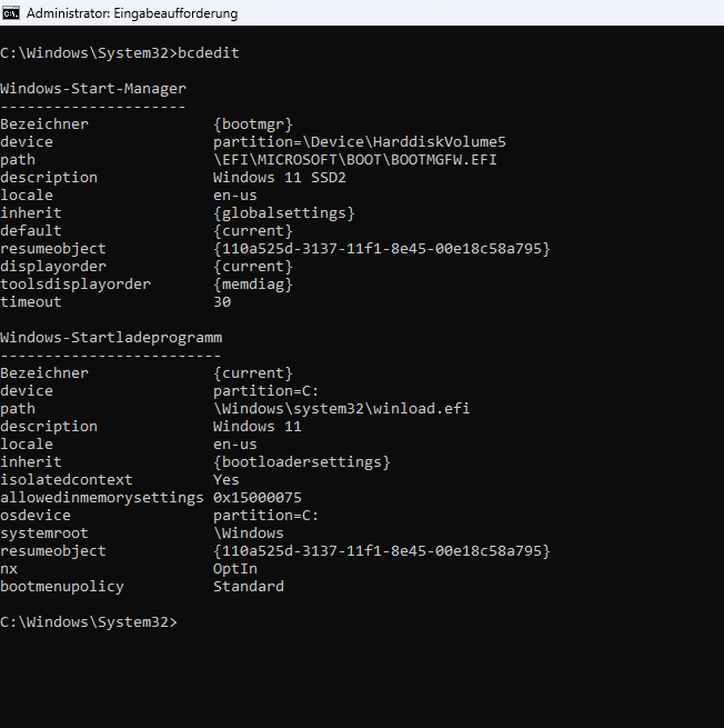

  1. Ingo Köhnke 40 Zuverlässigkeitspunkte
    2026-04-09T19:31:00.57+00:00
    Hallo WK123456,
    hier kommen die bcdedit screenshots, zuerst der, wenn ich von der (nicht gewünschten) Sandisk SSD boote:
    BCDEDIT Boot Sandisk Screenshot 2026-04-09 211044
    und hier der, wenn ich von der gewünschten Crucial SSD boote (die andere ist abgesteckt):
    BCDEDIT 1 (nur Crucial) Screenshot 2026-04-09 205553

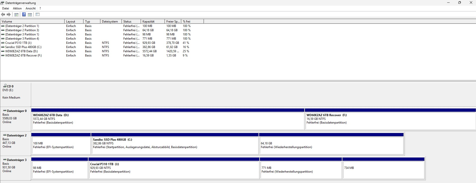

    Hier noch die Datenträgerverwaltung:
    Datenträgerverwaltung Boot Sandisk Screenshot 2026-04-09 211342

  2. WK123456 11,490 Zuverlässigkeitspunkte
    2026-04-09T12:26:03.28+00:00
    Vermutlich ist nur der Boot-Manager beschädigt oder Einträge im Boot-Manager wurden überschrieben. Führe bitte in einer Eingabeaufforderung (Administrator) folgenden Befehl aus
    bcdedit
    Erstelle einen Screenshot von Ergebnis und teile ihn in deiner Antwort. Hilfreich wäre auch ein Screenshot der Datenträgerverwaltung (mit allen angesteckten Platten).
